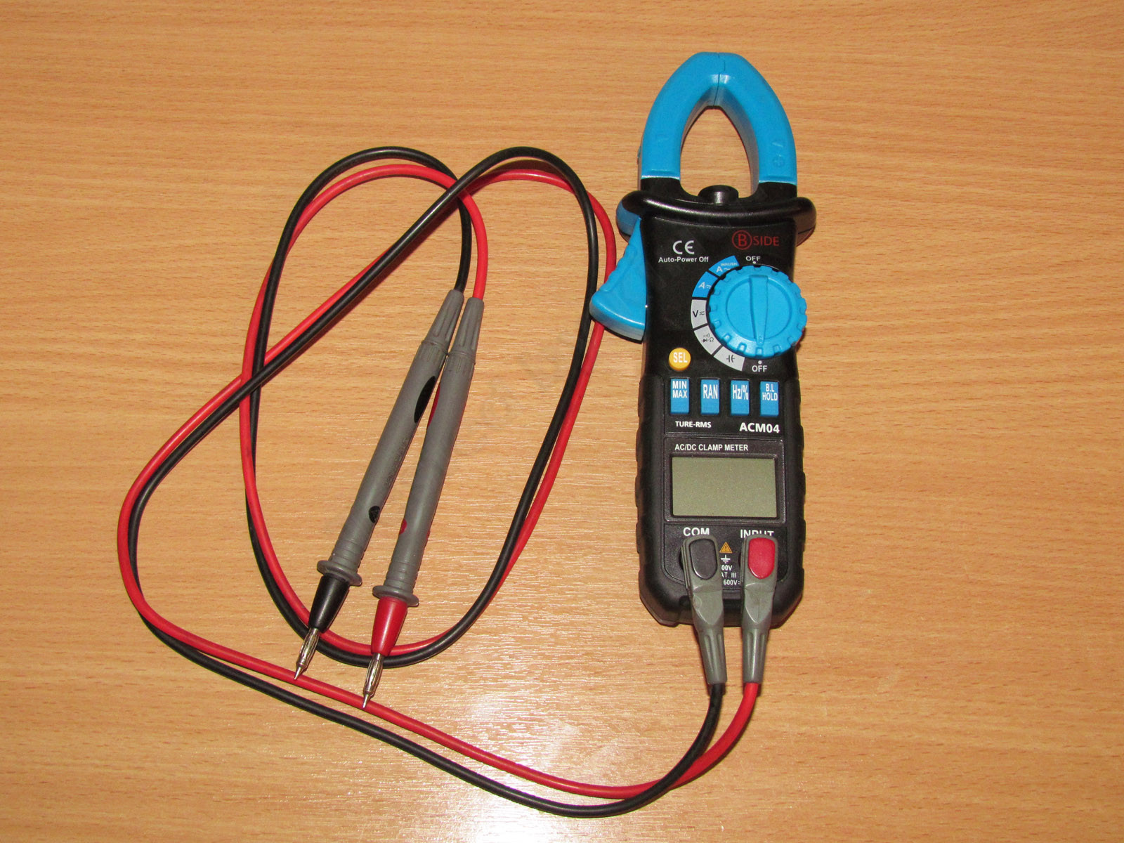

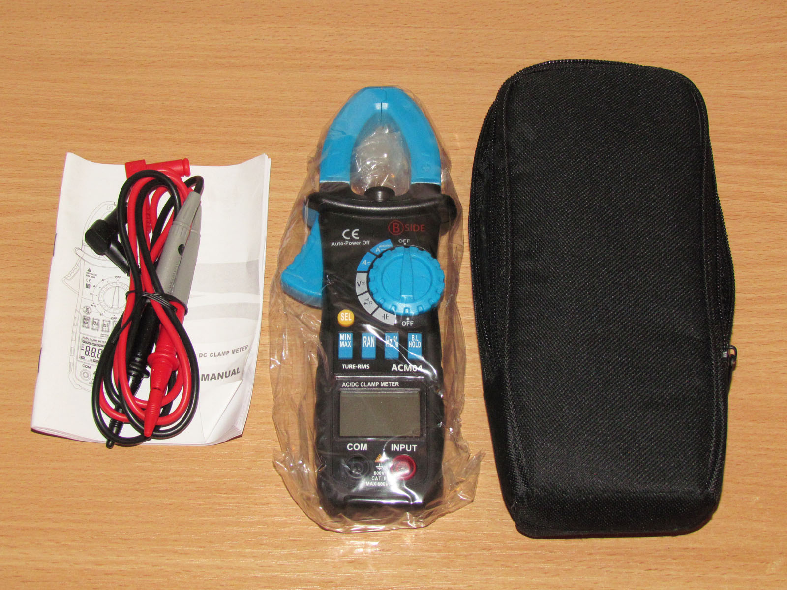

Внутри упаковки находится прибор сразу в чехле. Опять все скромно и аккуратно.
А вот собственно и весь комплект.
Токовые клещи
Сумочка
Щупы
Инструкция.
Батарейки в комплект не входят, но может оно и к лучшему.
Дальше я распишу каждый из предметов комплекта отдельно.

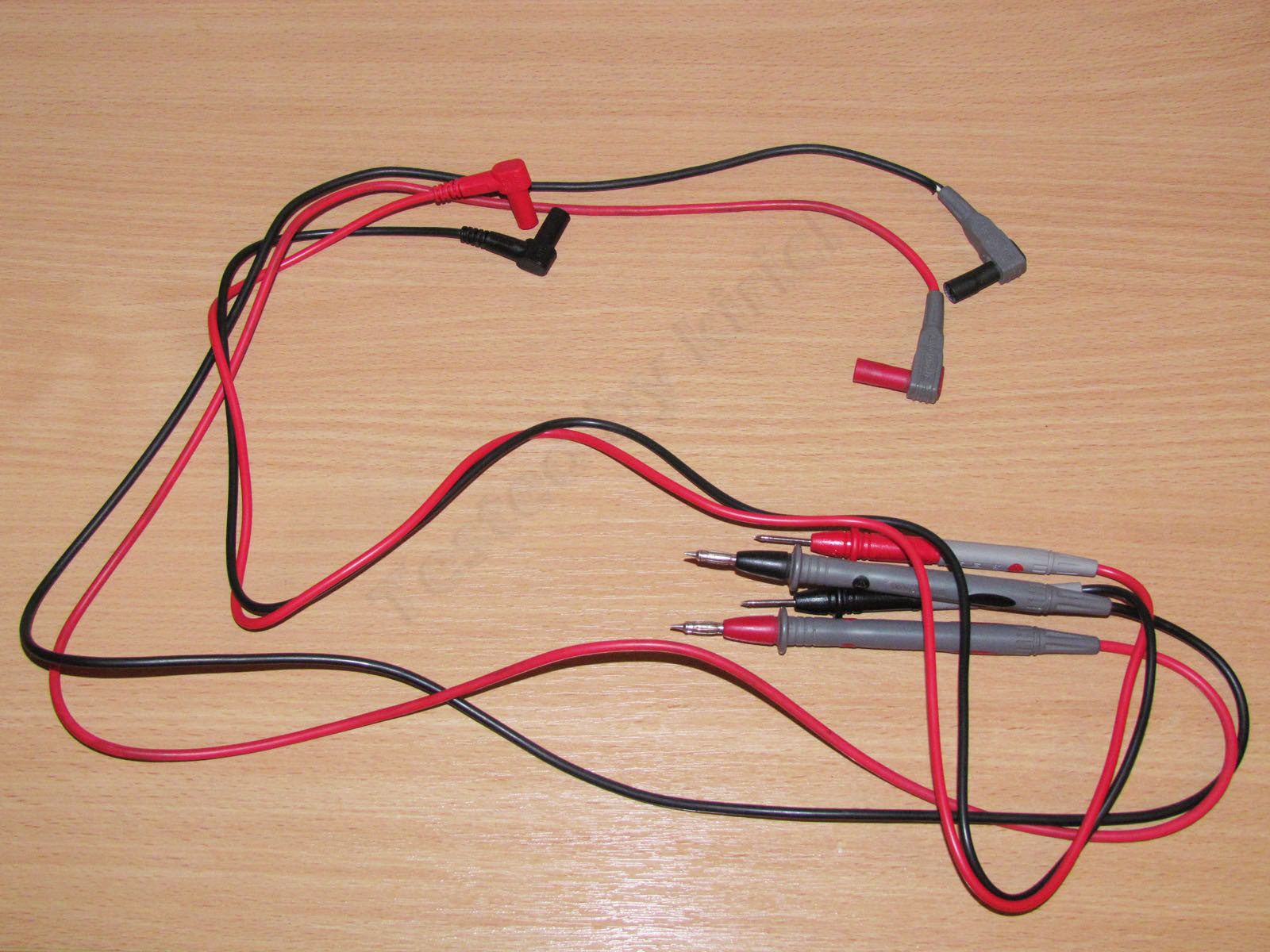

В комплекте дали так же провода со щупами. Скажу так, качество весьма посредственное.
Не хочу сказать что совсем все плохо, но и хорошими их тяжело назвать.
В разделе всяких измерений я их так же проверю, а пока просто фото с краткими описаниями.
Щупы
Щупы довольно острые, присутствуют заглушки на обе стороны, и если на стороне подключения к прибору они особенно не нужны, то на стороне самих щупов могут быть полезными.
На шупы нанесена маркировка, 1KV CAT2 / 10A.
При использовании оказались вполне удобными. Общая длина около 85см.

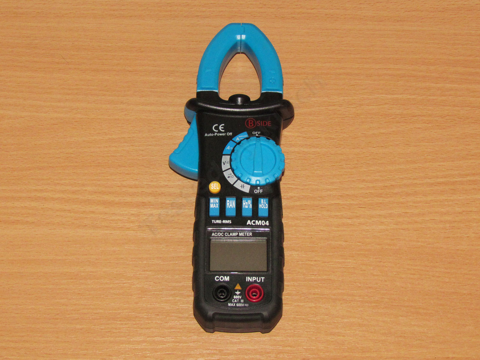

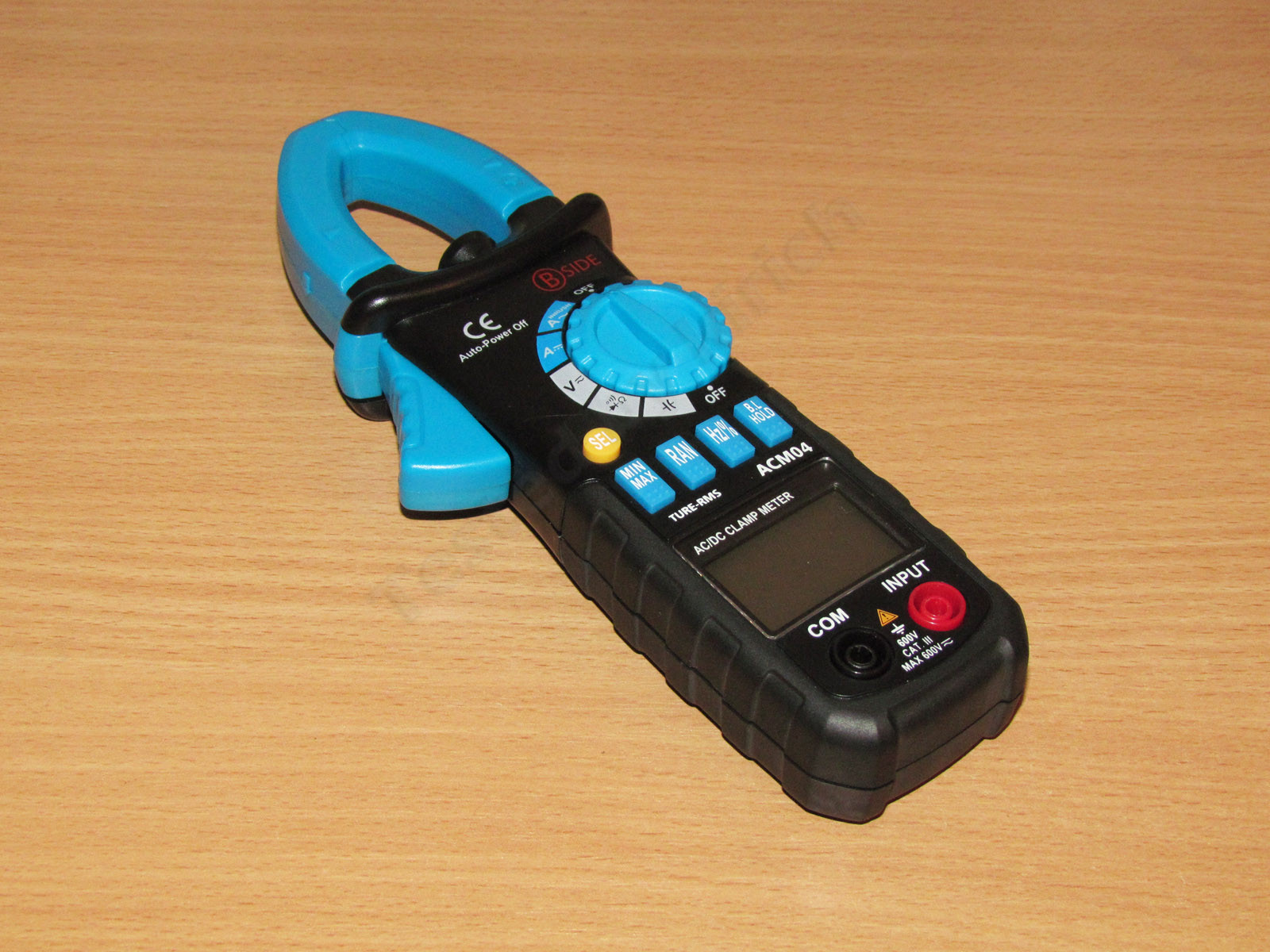

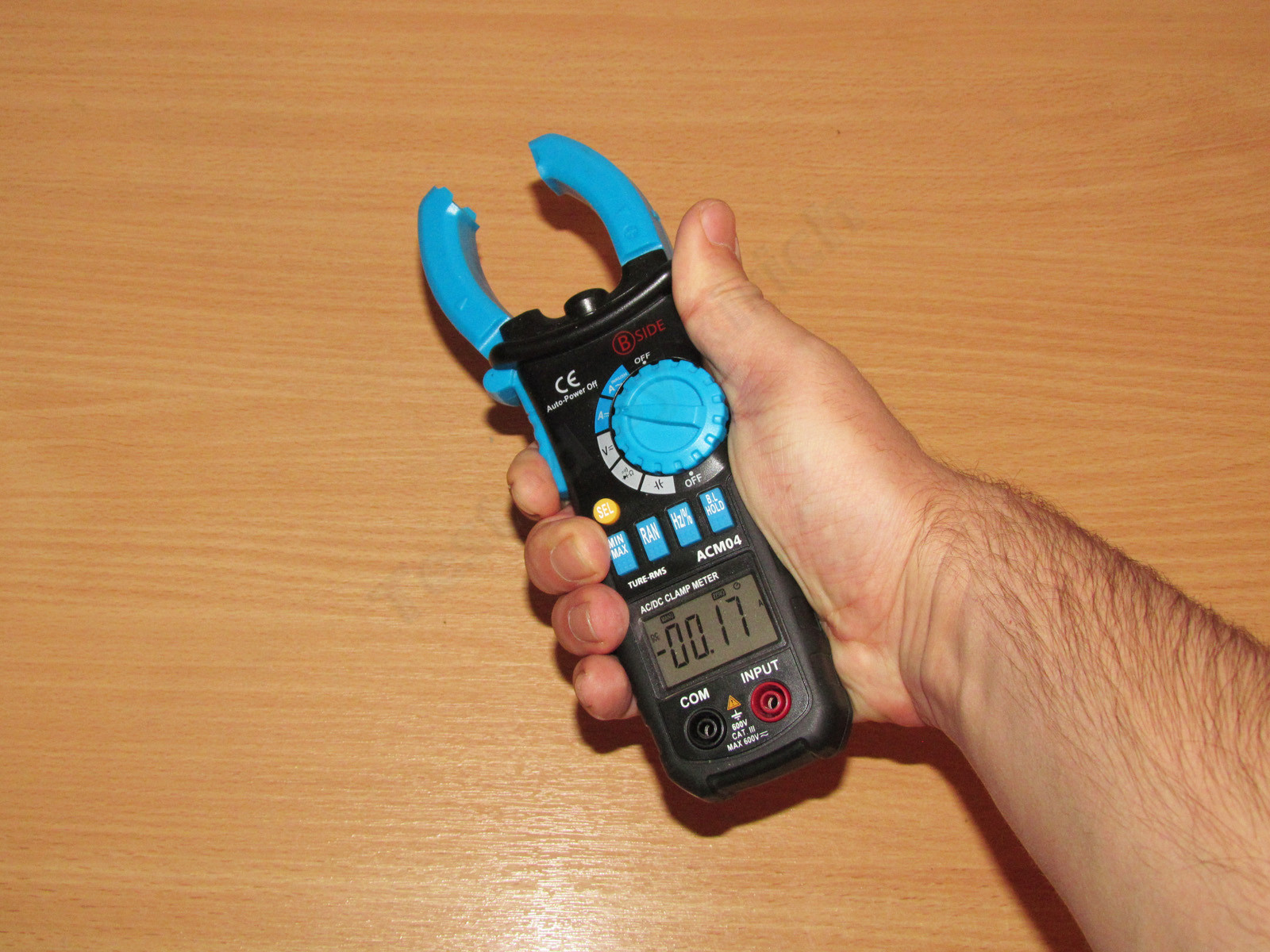

Вот мы и добрались до героя данного обзора.
Я не знаю название это или что, но на месте, где обычно пишется фирма производитель, написано только B side. Название это или нет, непонятно. Модель ACM04.
Прибор на вид очень похож на MS2108, отличие только в цвете самих клещей.
Также присутствует маркировка True RMS.

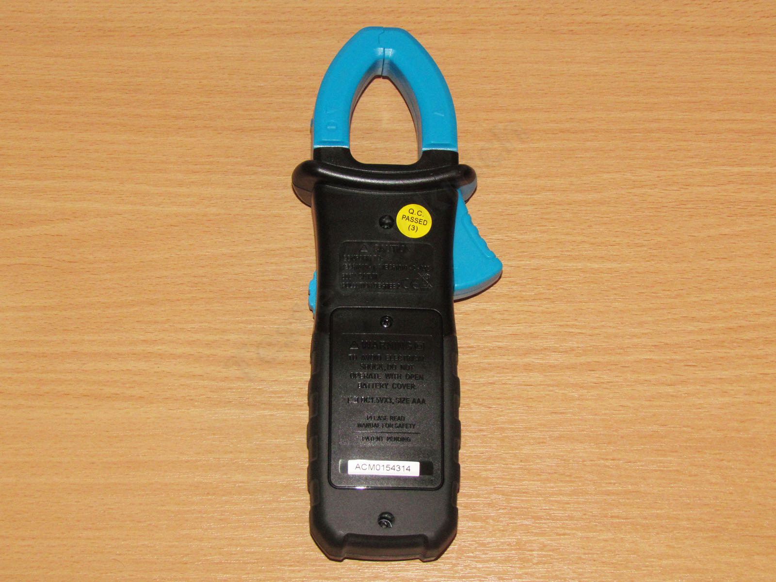

Сзади ничего особо интересного, привычные всем предупреждающие надписи о том, что использовать только правильные батарейки, о классе защиты 3, о максимальном напряжении 600 Вольт. Ну и наклейка с серийным номером.
Боковые стороны корпуса имеют вставки из плотной резины, в руке сидит отлично, здесь нареканий нет.

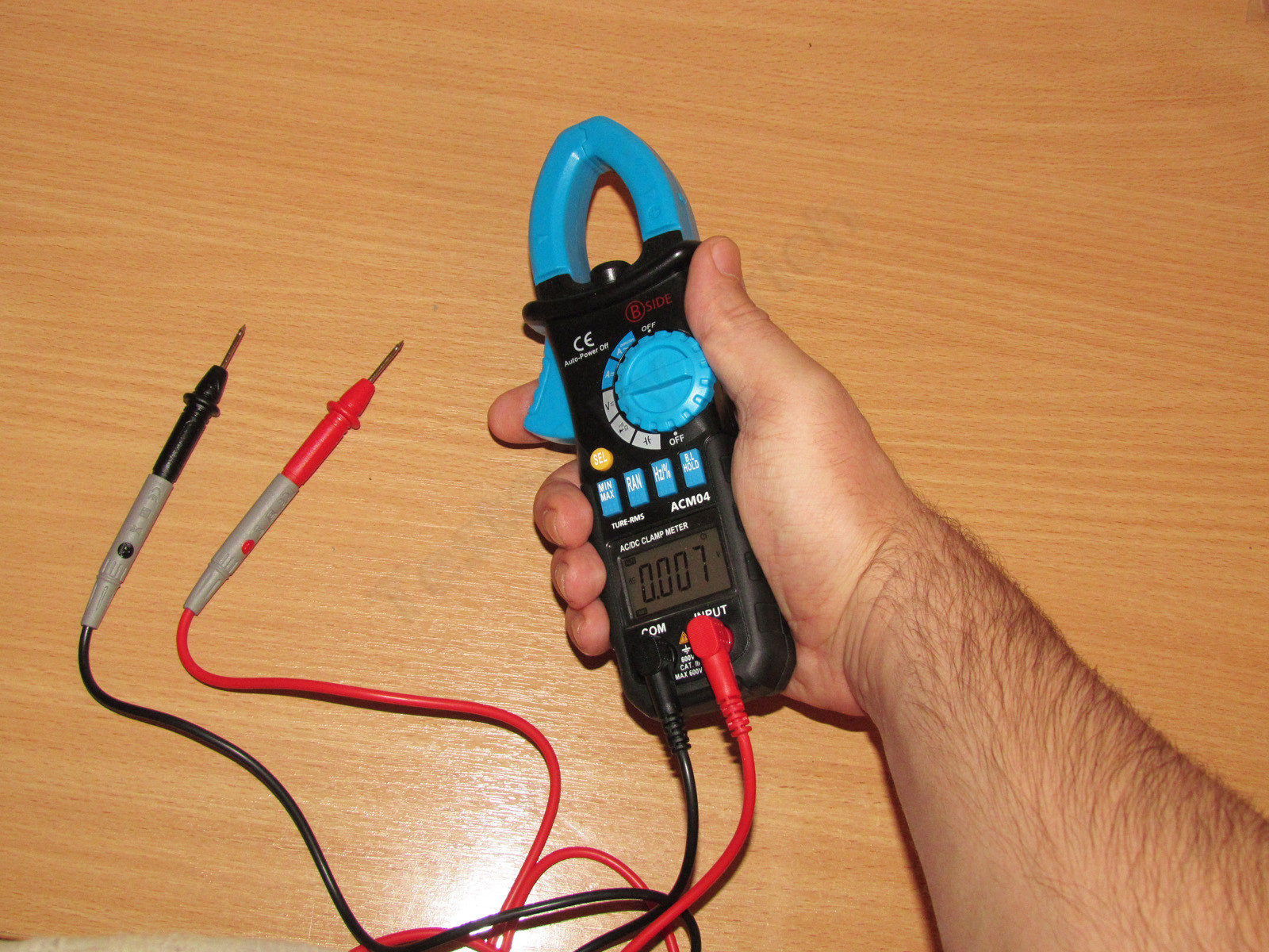

А вот как прибор выглядит поближе.
Ручка выбора режимов измерения имеет 5 рабочих положений и два крайних положения при которых прибор выключен.
Прибор имеет автоотключение через 15 минут (в инструкции указано 30). Через 14 звучит предупреждающий сигнал, еще через минуту прибор отключается.
Так же присутствуют кнопки выбора разных режимов.
SEL — выбор режима работы, некоторые положения переключателя имеют несколько режимов, так же эта кнопка переключает режим автовыбора предела измерения или ручной режим. Так же эта кнопка включает функцию установки нуля (актуально при измерении постоянного тока)
Min/Max — выбор режима работы, в котором прибор фиксирует минимальное измеренное значение или максимальное.
RAN — переключение диапазона измерения при ручном режиме.
Hz% — переключение прибора в режим измерения частоты или периода, работает в режиме измерения переменного тока или напряжения.
B.L / Hold — При длинном нажатии Включение/выключение подсветки, при коротком — режим удержания показаний. Подсветка так же отключается автоматически через 15 секунд.

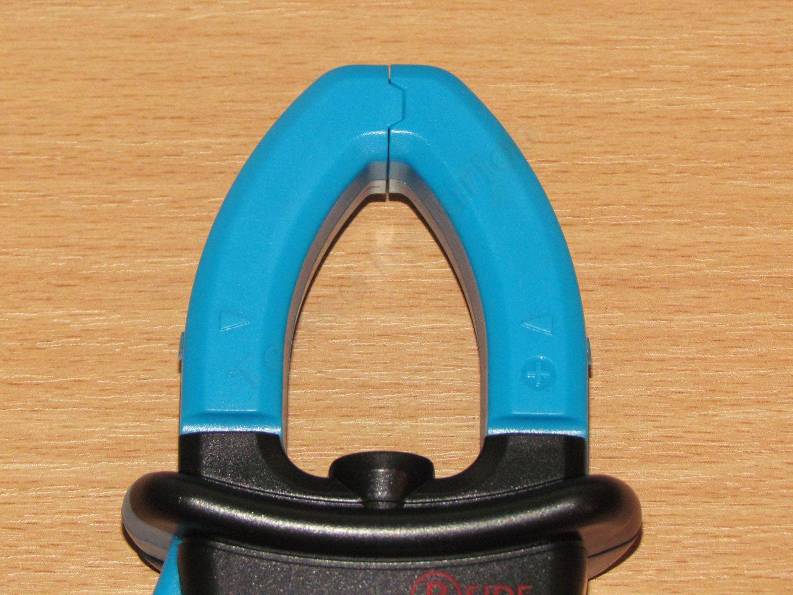

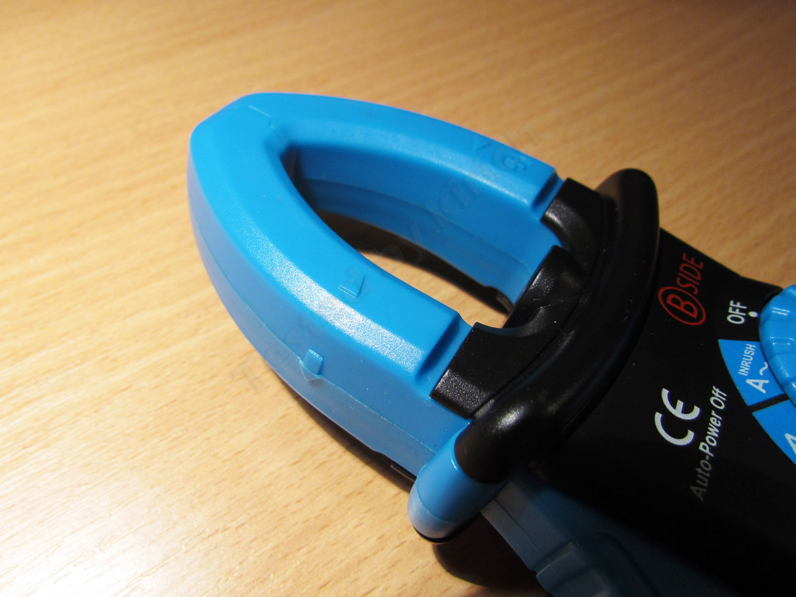

Клещи имеют маркировку полярности, так как прибор умеет измерять постоянный ток.
При открывании сначала надо приложить некоторое усилие (хоть и небольшое) для размыкания клещей, дальше движение плавное. Такое чувство, что присутствует небольшая защелка.
Маркировка присутствует и на боковых гранях клещей.

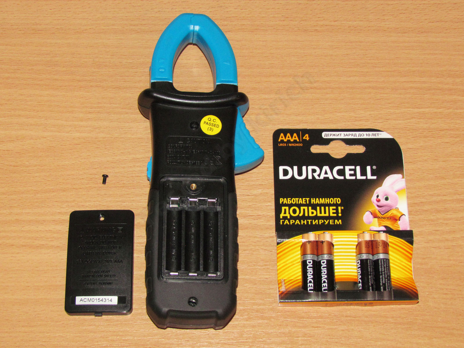

Так как батарейки в комплект не входят, то зашел в ближайший магазин и купил упаковку.
Не понравилось то, что батареек три, так как обычно продают их четными количествами.
В итоге остается одна лишняя батарейка, ни туда, ни сюда. Сделали бы или две, или четыре.
Но это скорее пожелание, так как в оригинальном Мастече так же используется три батарейки.
Применяются батарейки размера ААА.
А вот понравилось то, что присутствует нормальная маркировка и крепежный винт вкручивается в металлическую гайку. Обычно так и делается, но попадались варианты с саморезом, который вкручивался в пластмассовую стойку.

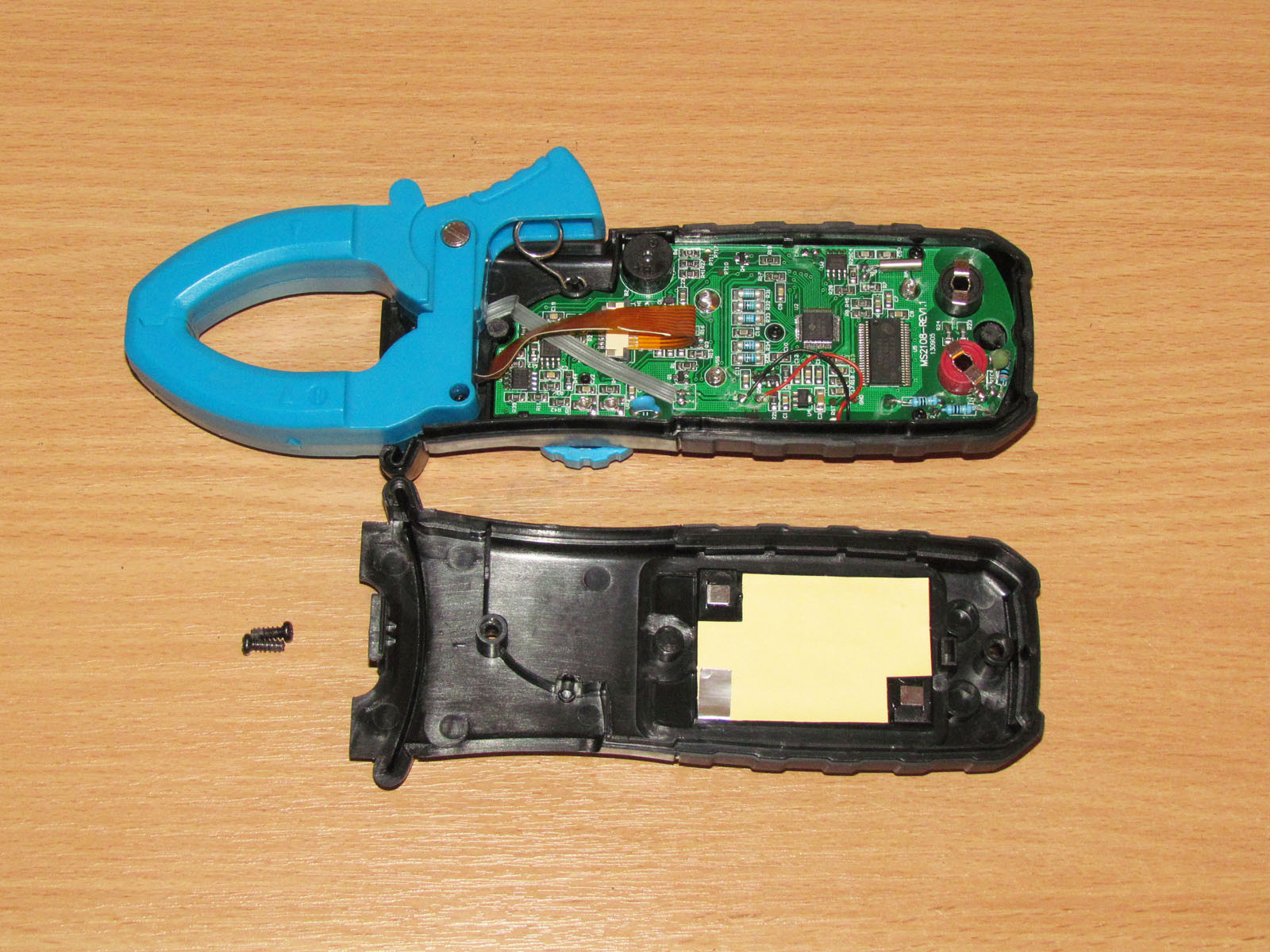

Ну раз уж я добрался до батареек, то не мог не разобрать прибор и посмотреть что внутри.
Думаю интересно это не только мне.
Разбирается прибор очень легко, кроме того отсек с батарейками снимается без всяких проводов, можно даже не вынимать батарейки из отсека.
Кстати, батарейки включены не просто последовательно, а имеют еще и отвод от одного из элементов.
В итоге получается, что прибор работает не от 4.5 Вольта, а от 3+1.5. Пробовал вынимать любую из батареек в цепи, работать отказывается.
Внутренний мир прибора

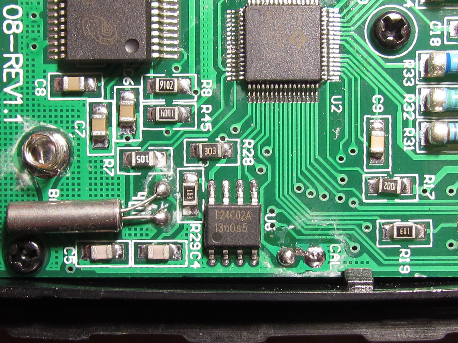

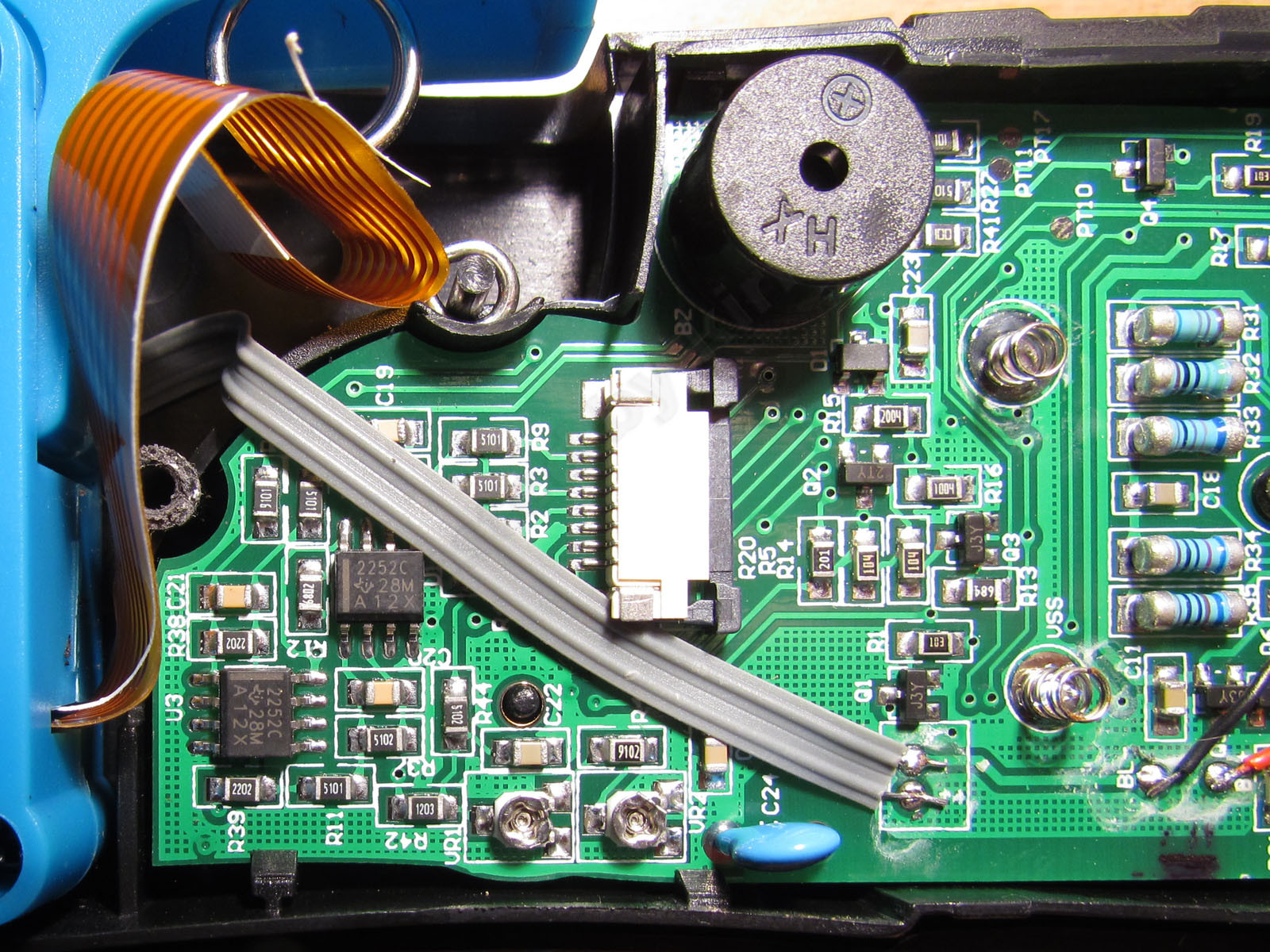

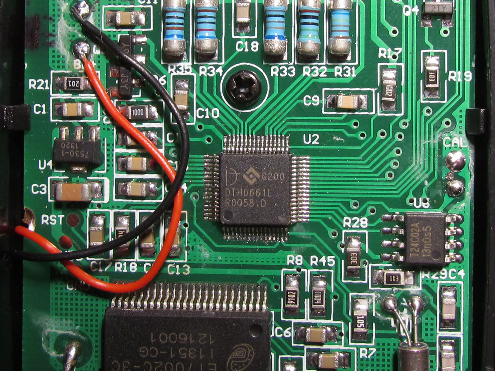

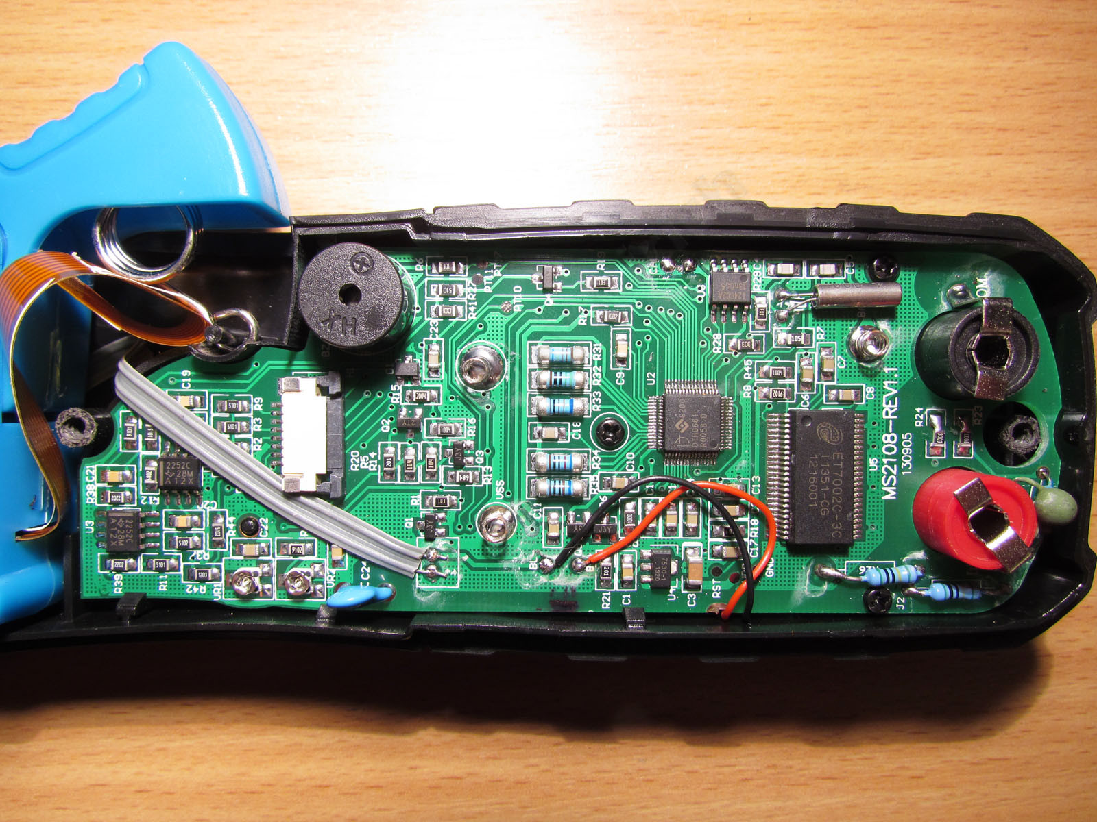

Насколько я понимаю, плата отличается от оригинального Мастеча,
В измерительной цепи задействованы два RAIL-TO-RAIL операционных усилителя с низким потреблением производства Тексас Инструментс — даташит
Также видна пара подстроечных резисторов.
К качеству пайки претензий нет, пайка хорошая, плата тщательно отмыта.
На плате присутствует маркировка MS-2108 REV 1.1
Основной чип имеет маркировку DTH0661L, данных я по нему не нашел, зато узнал, что он применяется в токовых клещах Мастеч MS2115A.
По второй большой микросхеме мне вообще ничего найти не удалось.
Зато на этом фото хорошо видно наличие терморезистора для корректировки работы прибора при изменении температуры воздуха.
Попутно обнаружилась микросхема флеш памяти (предположительно)
На второй стороне платы нет почти ничего.
Печатные площадки переключателя режимов (покрыты смазкой) и индикатор с панелью подсветки. В панели подсветки стоит один яркий светодиод.

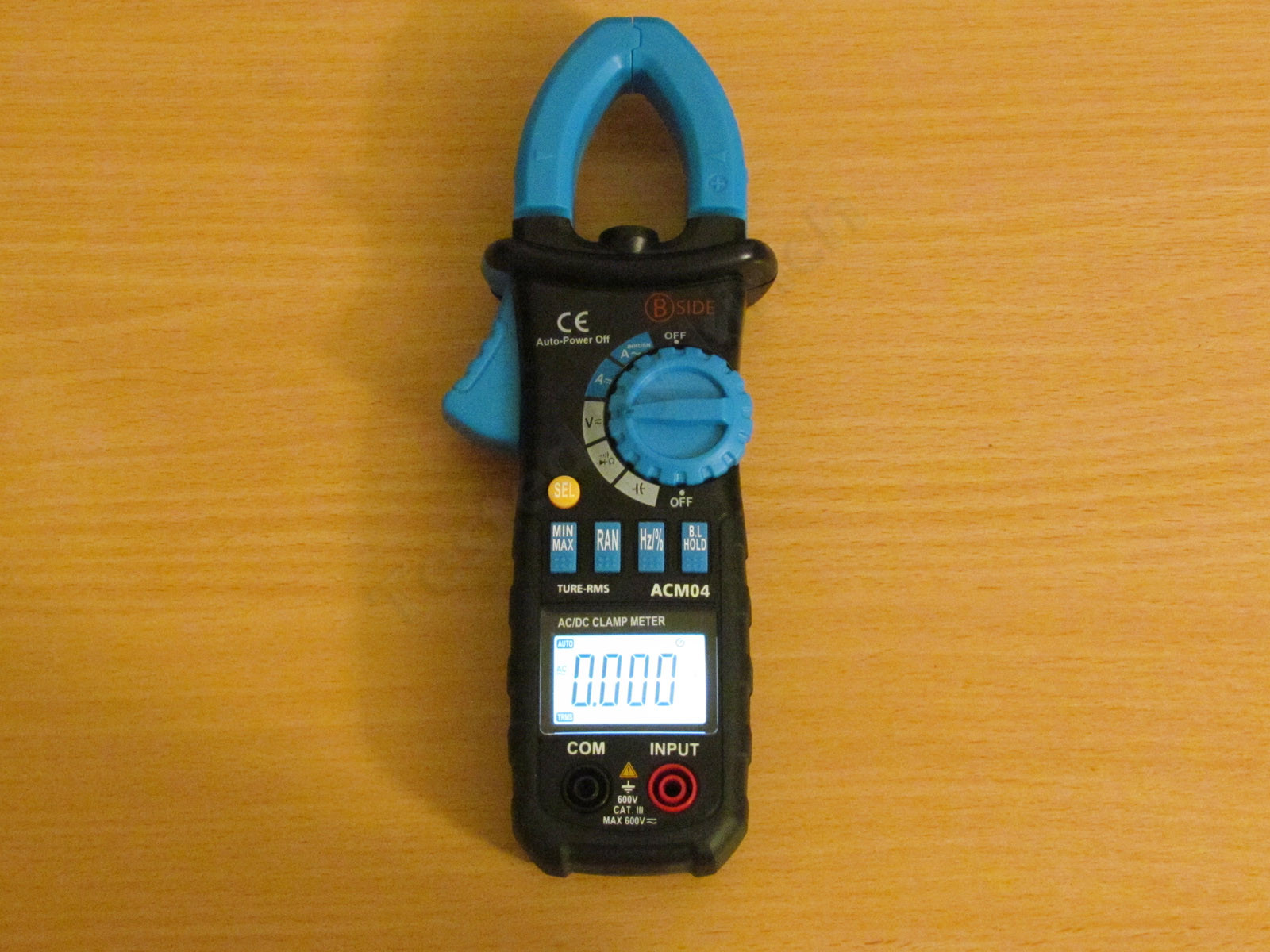

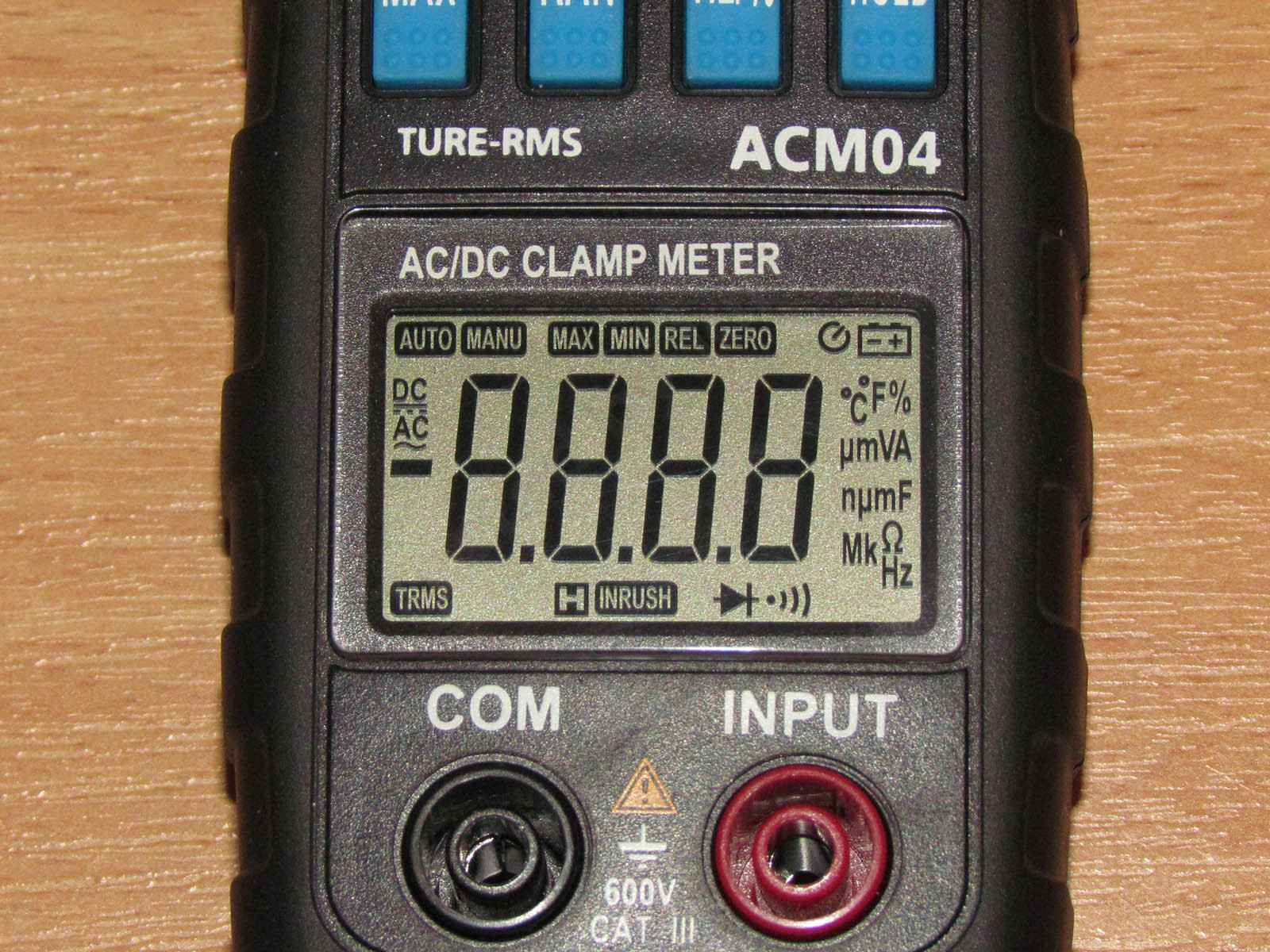

А вот и первое включение.
Индикатор у прибора полностью повторяет индикатор оригинального Мастеч 2108, допускаю, что это он и есть.
Дальше перечисление режимов работы прибора.
Слева направо, сверху вниз.

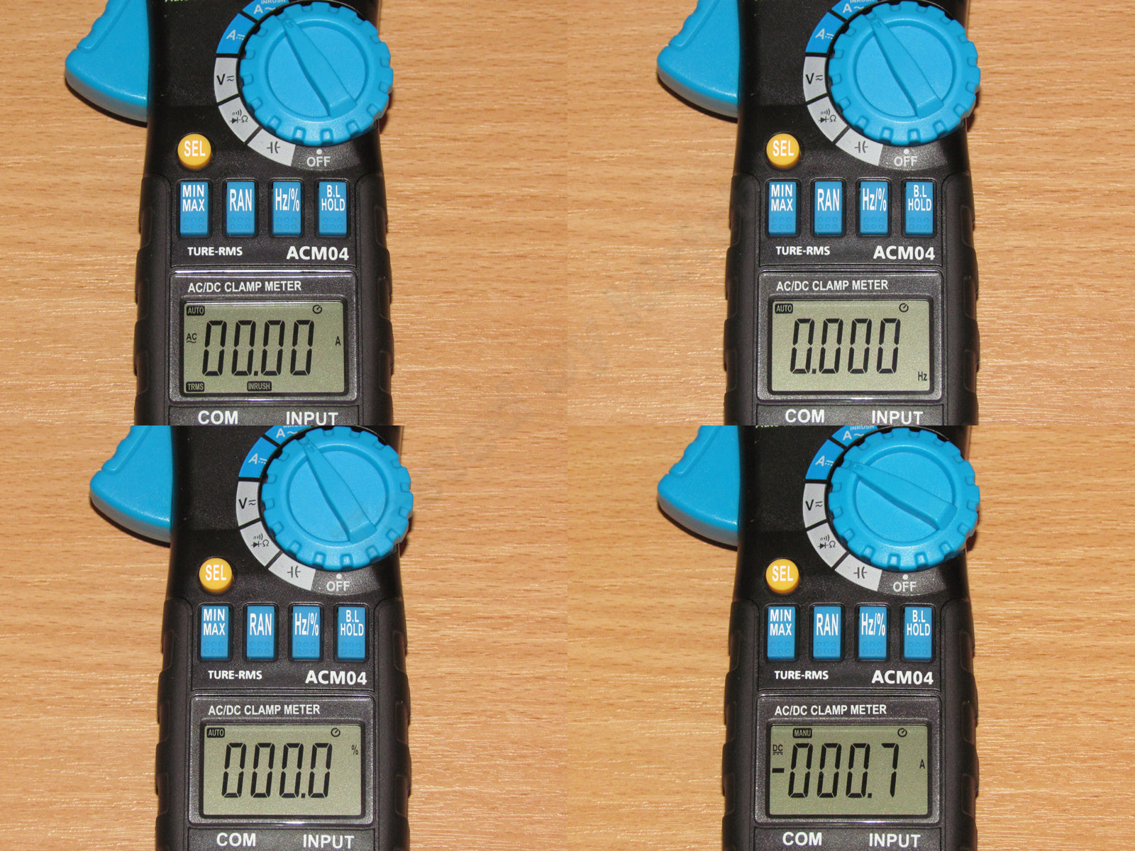

При переводе прибора в режим измерения переменного тока попадаем просто в режим автоизмерений, это фото я не выкладывал.
1. Режим измерения пусковых токов, как я понял, прибор сам определяет резкое повышение тока и последующий спад, после этого высвечивает значение пускового тока, подходит для проверки пусковых токов двигателей, возможно мощных блоков питания, но имеет довольно большой стартовый предел, диапазон измерения 30-600 Ампер.

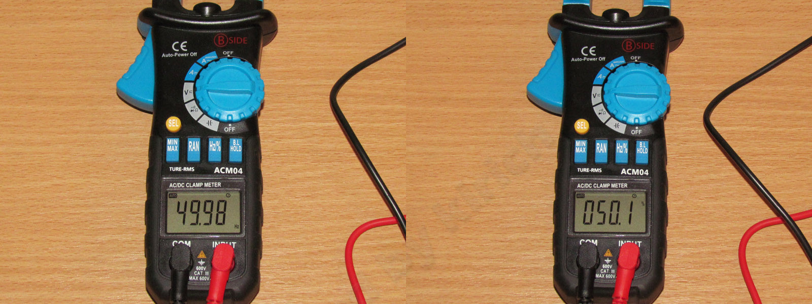

2. Режим измерения частоты при измерении тока.
3. Режим измерения коэффициента заполнения 10-95%, лично для меня вещь не очень необходимая.
4. Основной режим измерения постоянного тока.
Внимание! Перед измерением в этом режиме надо обязательно нажать кнопку SEL установки нуля. Дело в том, что при измерении постоянного тока прибор реагирует на все, даже магнитное поле земли(что неудивительно), и перед измерением обязательно надо установить ноль.
В идеале надо сначала обхватить клещами провод, потом обнулить, потом подать ток, но вполне можно сначала обнулить, а только потом обхватить клещами провод, через который уже пропущен ток.
Вы режиме измерения постоянного и переменного тока можно переключать диапазон измерения 60 или 600 Ампер, по умолчанию включен авто режим выбора диапазона, так же доступно включение фиксации максимальных и минимальных значений.
1. На предыдущем фото было видно, что при включении режима измерений постоянного тока на индикаторе присутствовало случайное значение, после нажатия кнопки установки нуля на индикаторе показания 0000-0001.

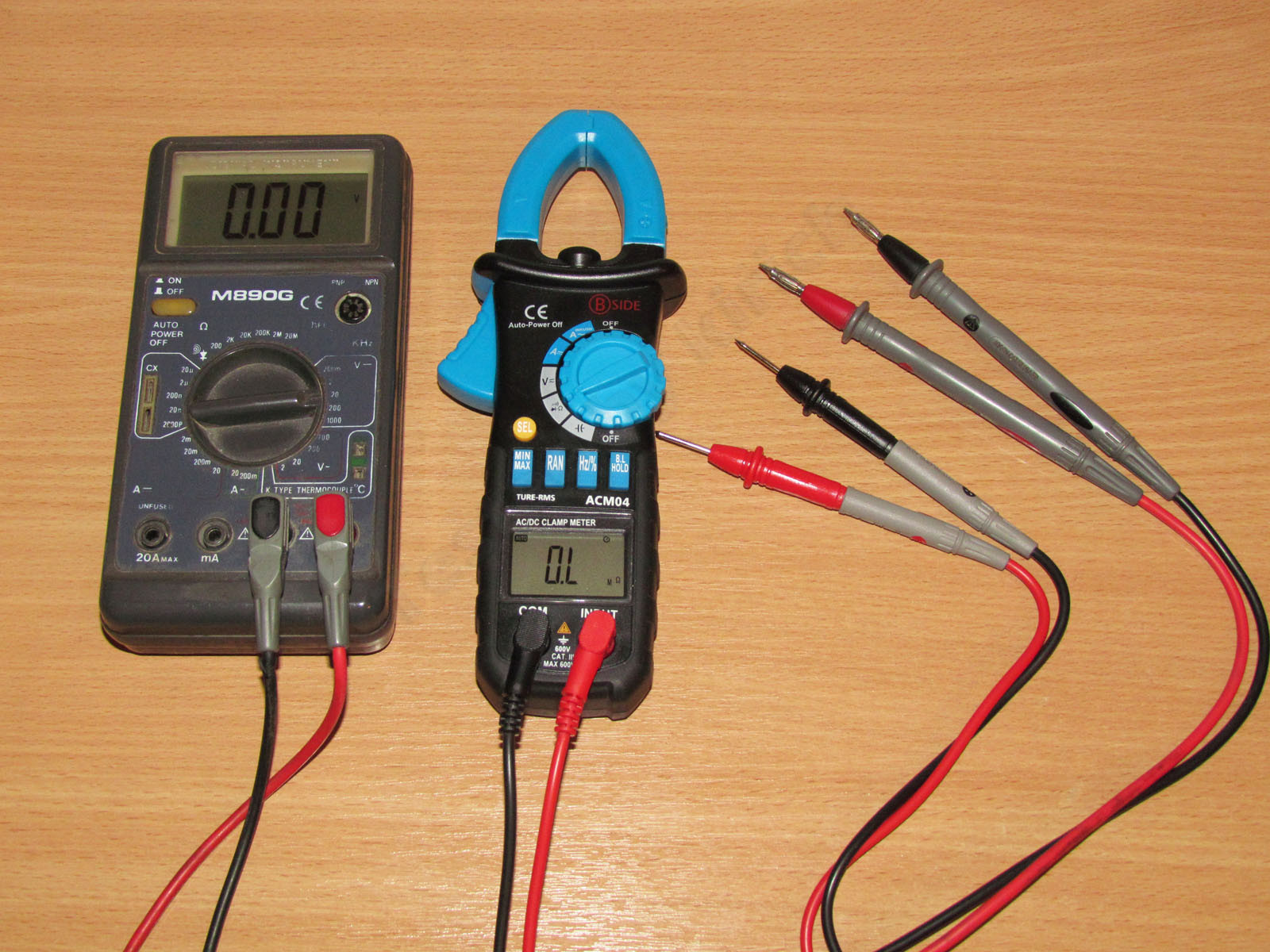

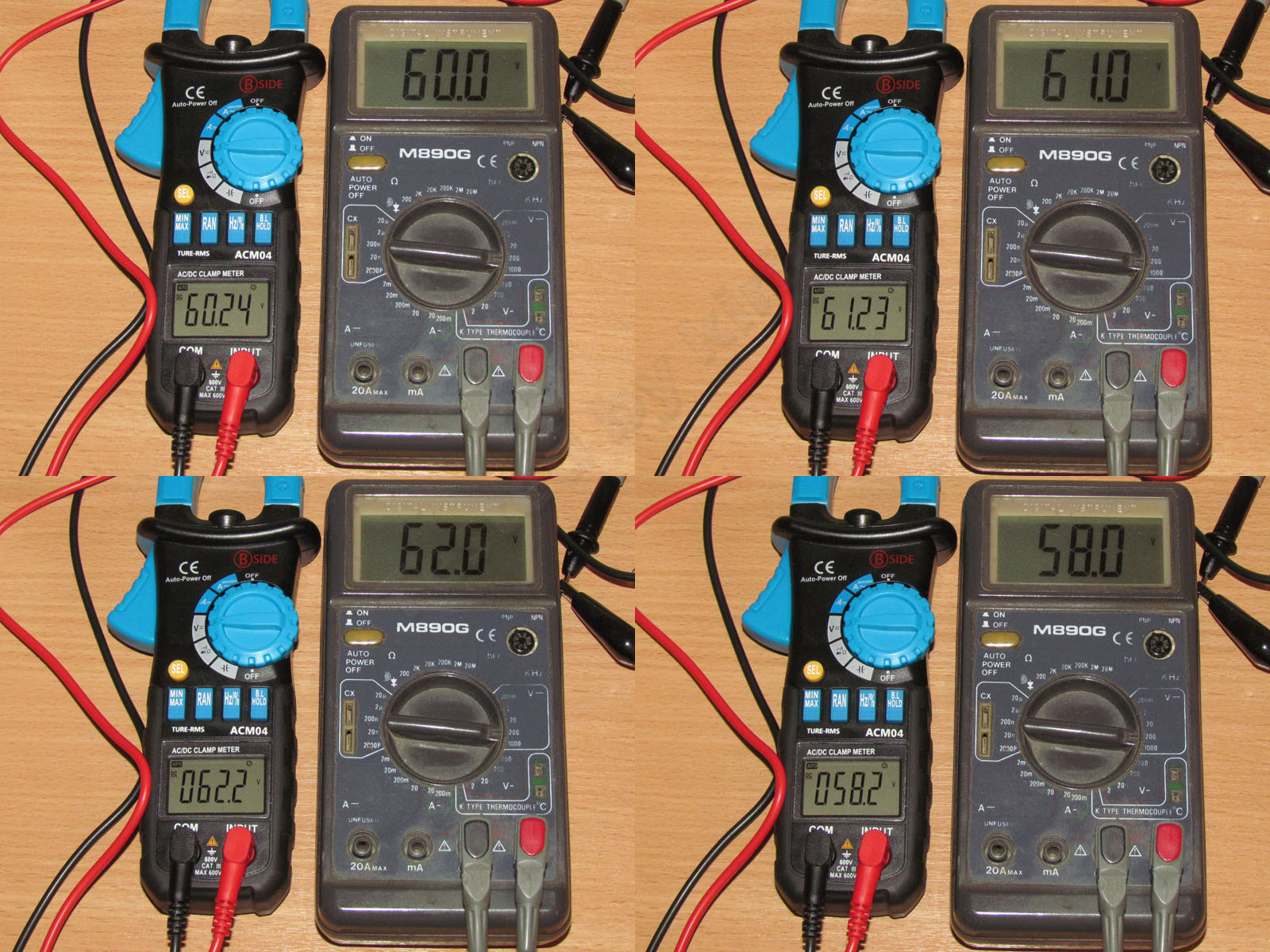

Для дальнейшей проверки прибора я взял свой старый проверенный мультиметр. Использовать буду и другие разные вещи, но это у меня основной прибор и я ему вполне доверяю.

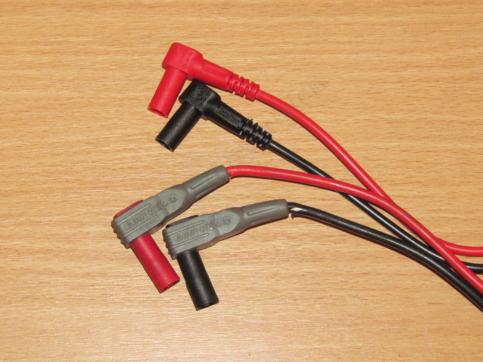

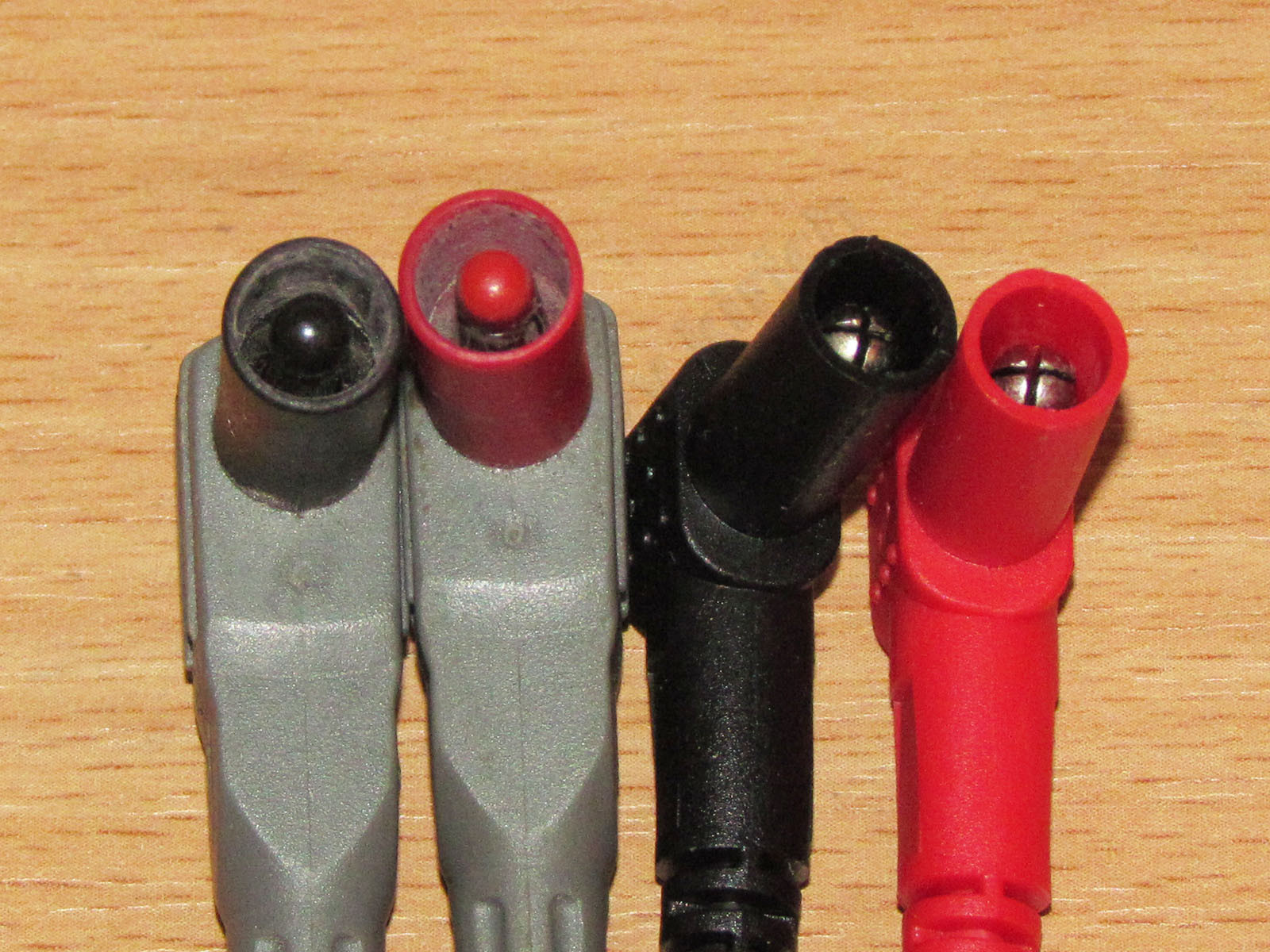

Но здесь я хотел бы отвлечься ненадолго и заострить внимание на щупах.
На предыдущем фото видно, какие щупы я использую. Вот с ними я и хочу сравнить те, что пришли с прибором.
Сравнение щупов
Для начала внешний вид и конструкция. Конечно я в работе использую более качественные щупы, но стоит заметить, что и цена у них гораздо больше.
Приборные коннекторы так же отличаются. это видно и по размеру.
Кстати к моему старому мультиметру мои же рабоче щупы изначально не подходили, не тот размер гнезд, на фото видно, что с торца они немного расширились, это именно от этого.
Я как то раньше не заглядывал в приборную часть щупов, но был несколько удивлен тем, что оказывается у моих старых щупов торец не только изолирован, а еще и покрашен в соответствующий щупу цвет. Да и конструкция контакта внутри пружинная, а не разрезная.
Ради интереса подключил старые щупы к новому прибору, смотрится весьма неплохо, надо будет купить еще комплект, на всякий случай.
Но какое сравнение без измерений.

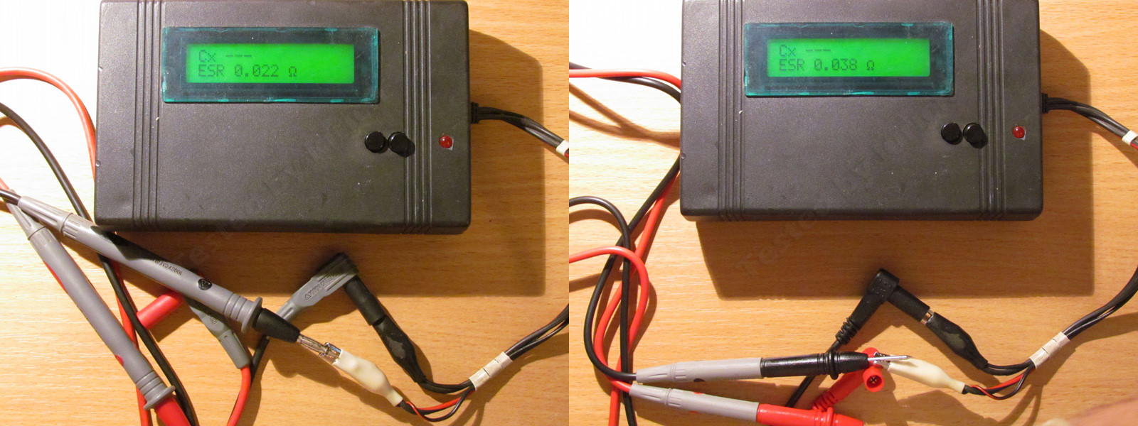

Я решил не резать родные щупы, а просто измерить сопротивление и посчитать сечение кабеля внутри.
У меня получилось, что старые щупы имеют сопротивление 22мОм, при их длине это примерно 0.8мм/кв.
Новые щупы чуть покороче, и имеют сопротивление 38мОм, по расчетам вышло около 0.5мм/кв.
Если бы прибор использовал щупы для измерения токов, то я бы сказал что такое сечение не есть хорошо, но в данном случае этого более чем достаточно, так как в данном приборе щупы используются только для измерения с небольшими токами. потому по этому пункту так же все нормально.
Новые щупы имеют полную длину около 85см, старые около метра.

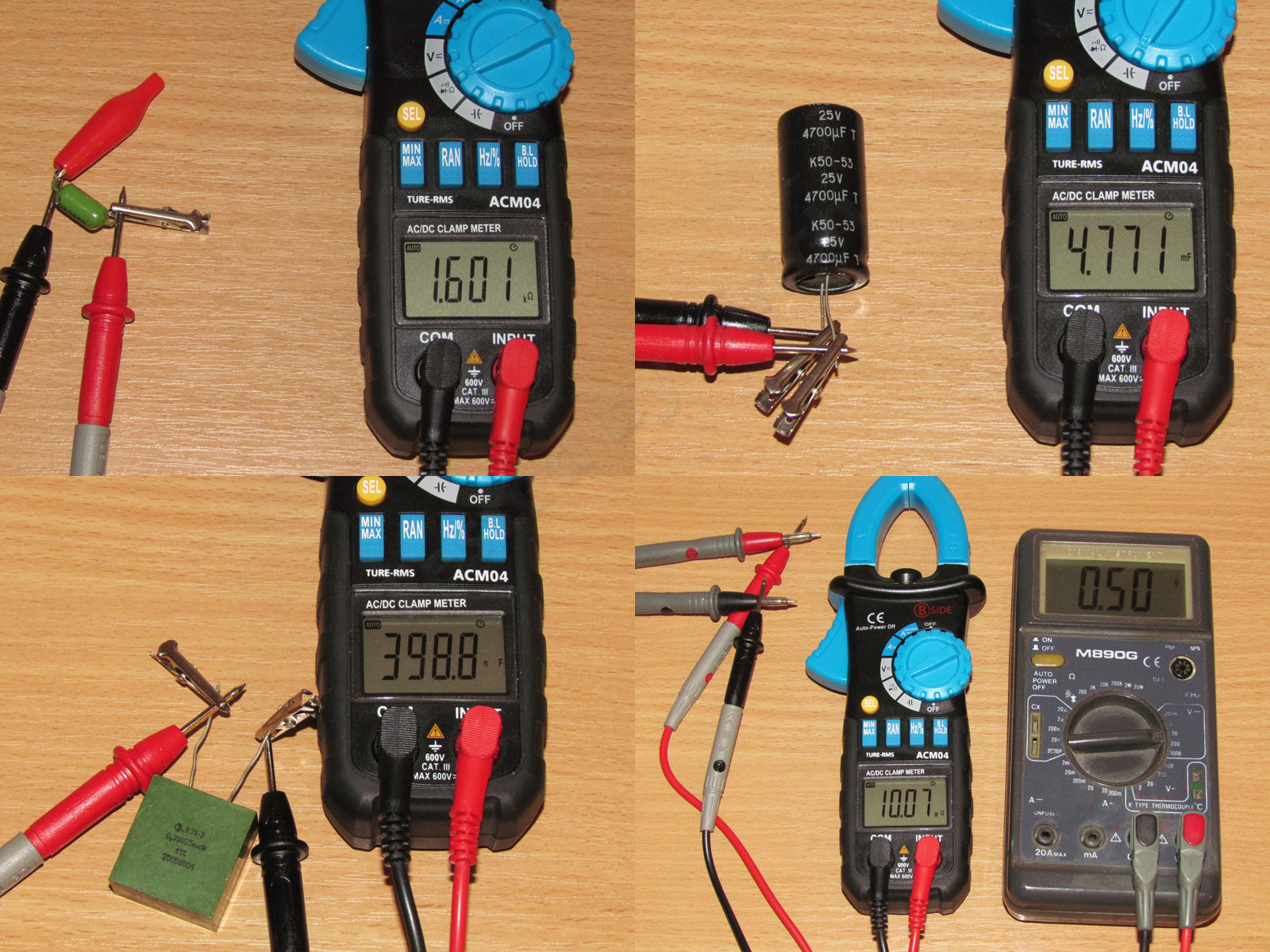

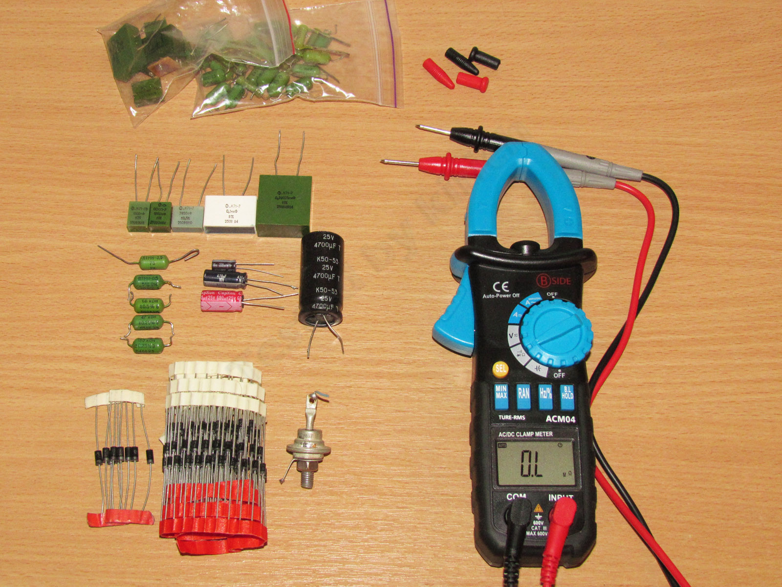

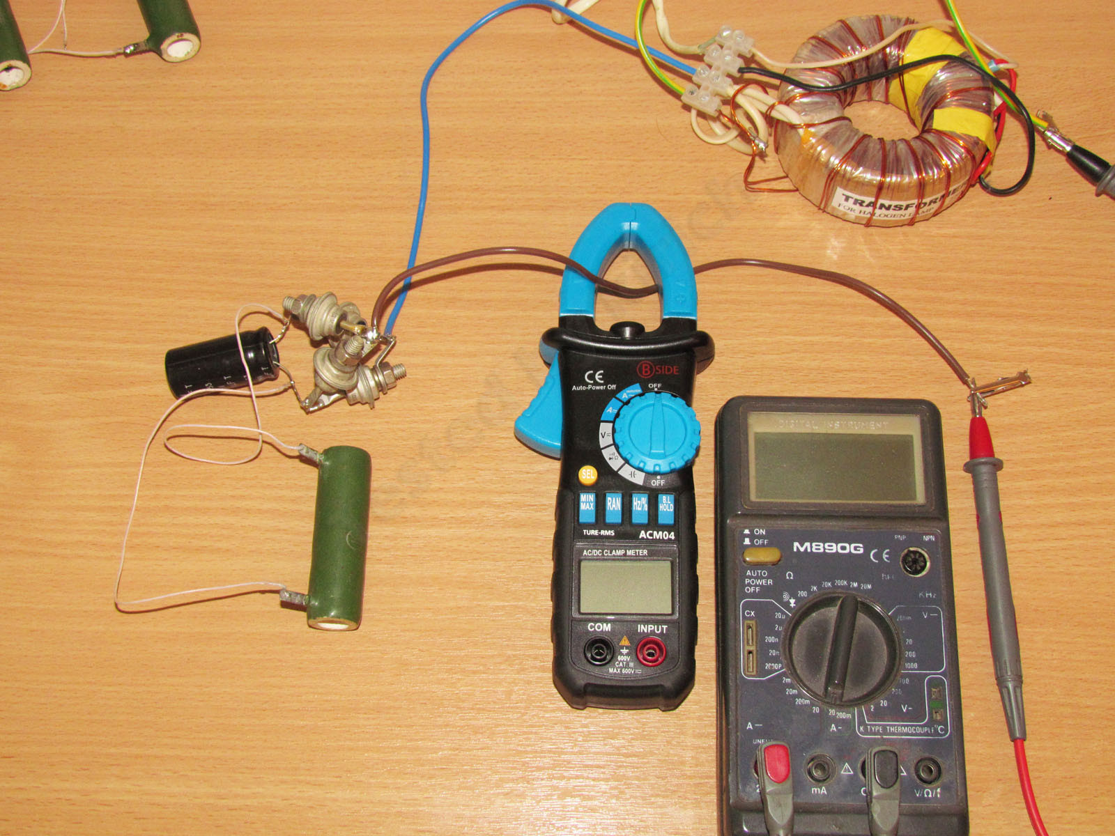

Для проверок точности прибора я опять использовал свой кустарный набор различных компонентов, точные резисторы и конденсаторы, диоды обычные и Шоттки, электролитические конденсаторы.
Все фото испытаний приводить не вижу смысла, лучше сведу все в табличку, заодно приведу сравнение с испытанными мною ранее приборами.
Но несколько фотографий процесса приведу в качестве комментария к таблице.
1. При измерении сопротивления прибор повел себя вполне нормально. на фото результат измерения резистора сопротивлением 1600 Ом и точностью 0.25%
2. Прибор позволяет измерять емкости до 66000мкФ, на фото без проблем проверил конденстор емкостью 4700мкФ, измерение заняло около 5-7 секунд, реально пробовал измерять до 30000мкФ, больше не проверял.
3. Но есть и ложка дегтя, при емкости конденсаторов прибор заметно завышает показания, меня это расстроило, не скажу что сильно, но ожидал лучшего результата. Возможно придется заняться калибровкой. Хотя в жизни очень редко измеряю конденсаторы при помощи мультиметра.
На фото конденсатор с емкостью 0.39025мкФ.
Да, прибор не умеет выставлять ноль при измерении емкости, особенно критично при измерении малых емкостей, примерно до 0.01-0.047мкФ.
4. При измерении сопротивления напряжение на щупах прибора составляет 0.5 Вольта.

Дальше я перешел к этапу проверки измерения напряжения и тока.

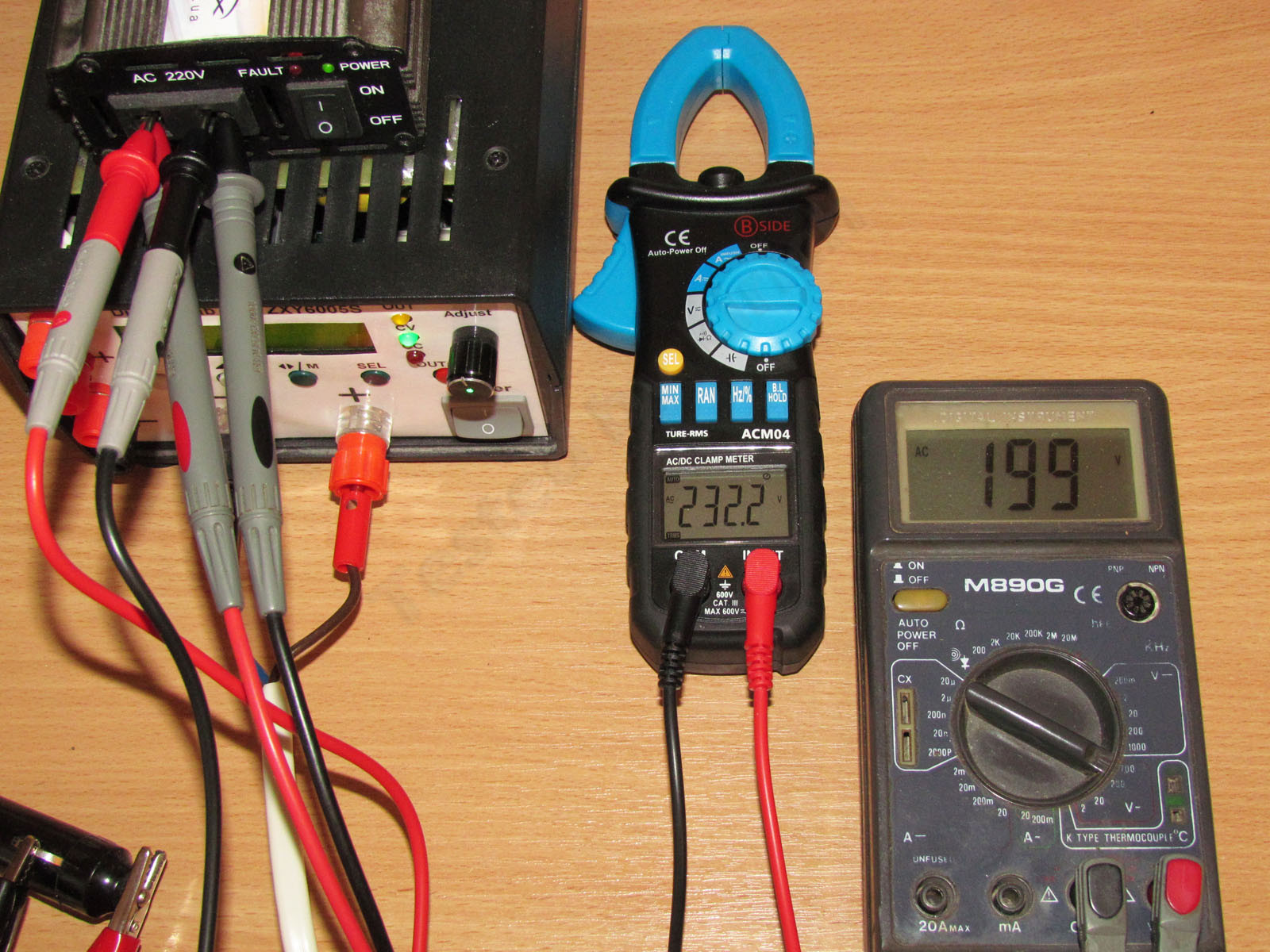

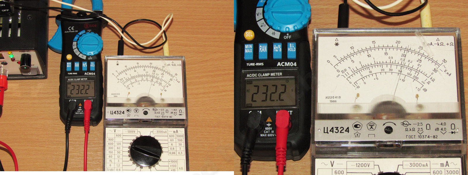

Первым делом конечно же проверил напряжение в розетке (как же без этого).
В принципе показания совпадают, новый прибор немного завысил показания, но об этом я упомяну немного позже.
Но при этом новый мультиметр отображает в этом режиме четыре действующих знака, старый только три.

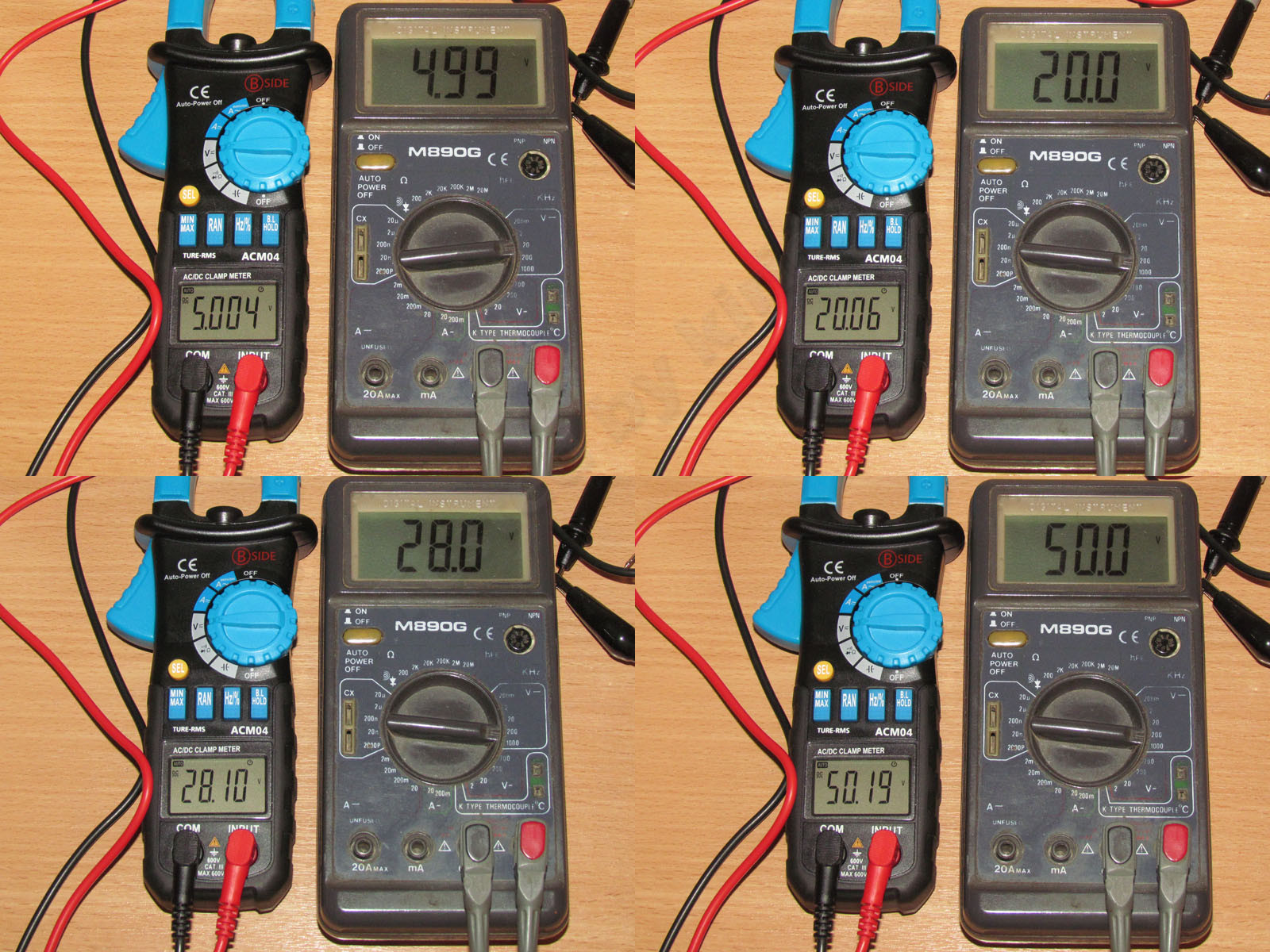

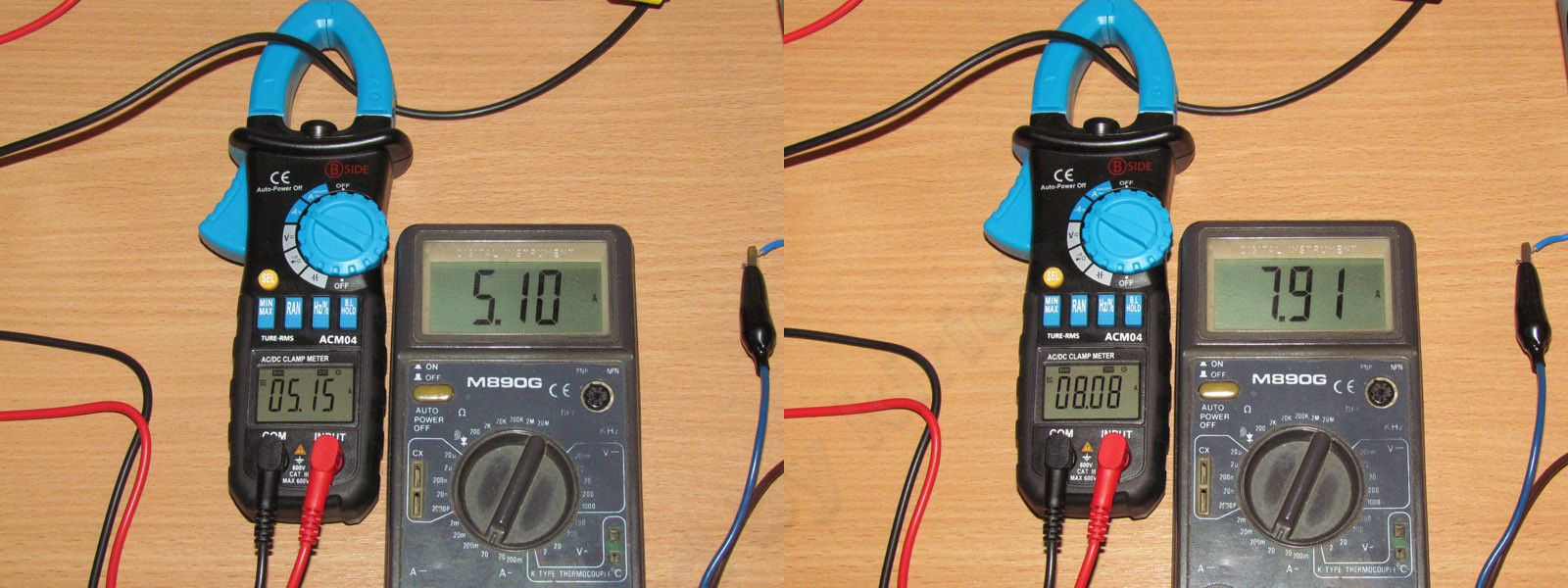

Следующий этап, измерение постоянного напряжения.
Напряжение подавал с регулируемого блока питания из моего прошлогоднего обзора.
К своему удивлению обнаружил, что напряжения четко выставляются, только напряжение 5 вольт оказалось немного заниженным. И это при калибровке блока питания всего по двум точкам, 5 и 28 Вольт.
Прибор имеет довольно большой гистерезис переключения пределов.
На фото видно, что прибор перешел на более высокий предел измерения при напряжении 62 Вольта, обратно вернулся только при 57-58, т.е. гистерезис в данном случае составляет около 5 Вольт (на этом пределе измерения).
В принципе это весьма неплохо, при колебаниях измеряемого напряжения не будет постоянных перескоков пределов измерения.

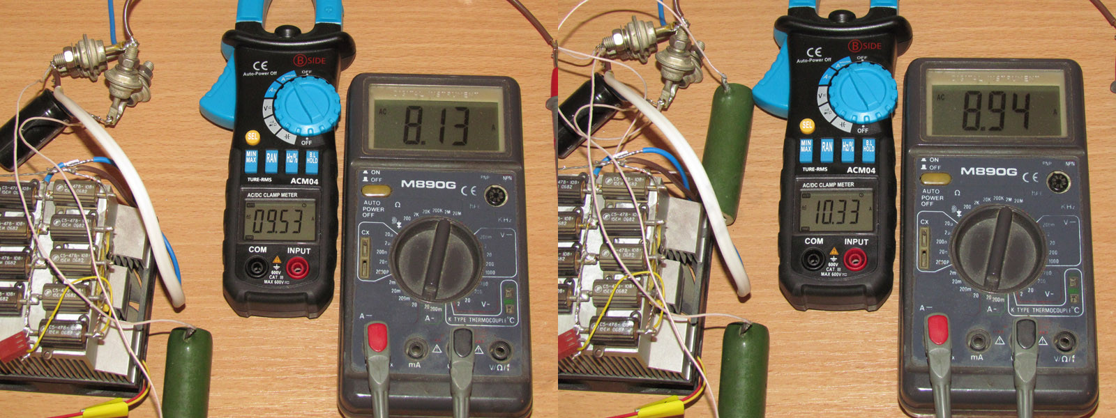

После этого переходим к измерению постоянного тока, собственно это было для меня из основных достоинств прибора.
Ток подавался от того же блока питания, в качестве нагрузки выступала наборка резисторов общим сопротивлением около 1.6 Ома.
Удивила довольно высокая точность измерения. Да, на совсем малых значениях точность чуть похуже, но в паспорте и заявлено, что не гарантируется корректность измерений токов менее 1.3 Ампера.
Дальше выставил максимальный ток для моего основного блока питания, 5.1 ампера.
показалось мало, вспомнил, что есть второй блок питания, на 8 Ампер, измерил и его. точность чуть похуже, но в принципе достаточна для измерения при помощи клещей.
Уже после того как подготовил все фотографии, то подумал, что надо было соединить оба блока питания параллельно, можно было получить 13 Ампер. Но с учетом того, что клещи рассчитаны на измерение тока до 600 Ампер, то это разница очень маленькая.
После этого измерил частоту в сети, получилось 49.98 Гц. Это не ошибка, и не дефект, частота в сети часто обычно немного занижена. Так же измерил коэффициент заполнения, получил 50.1.
Когда игрался, то замечал что иногда при переворачивании щупов я получаю 49.9 вместо 50.1, а когда делал фото для обзора, то не получалось это повторить, почему — непонятно.

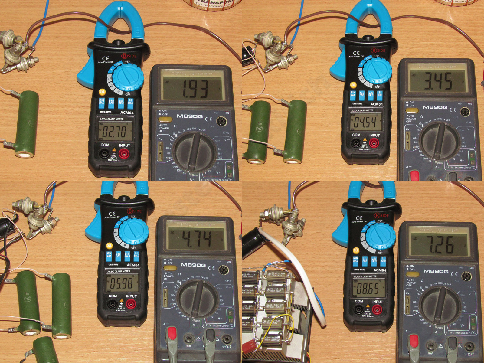

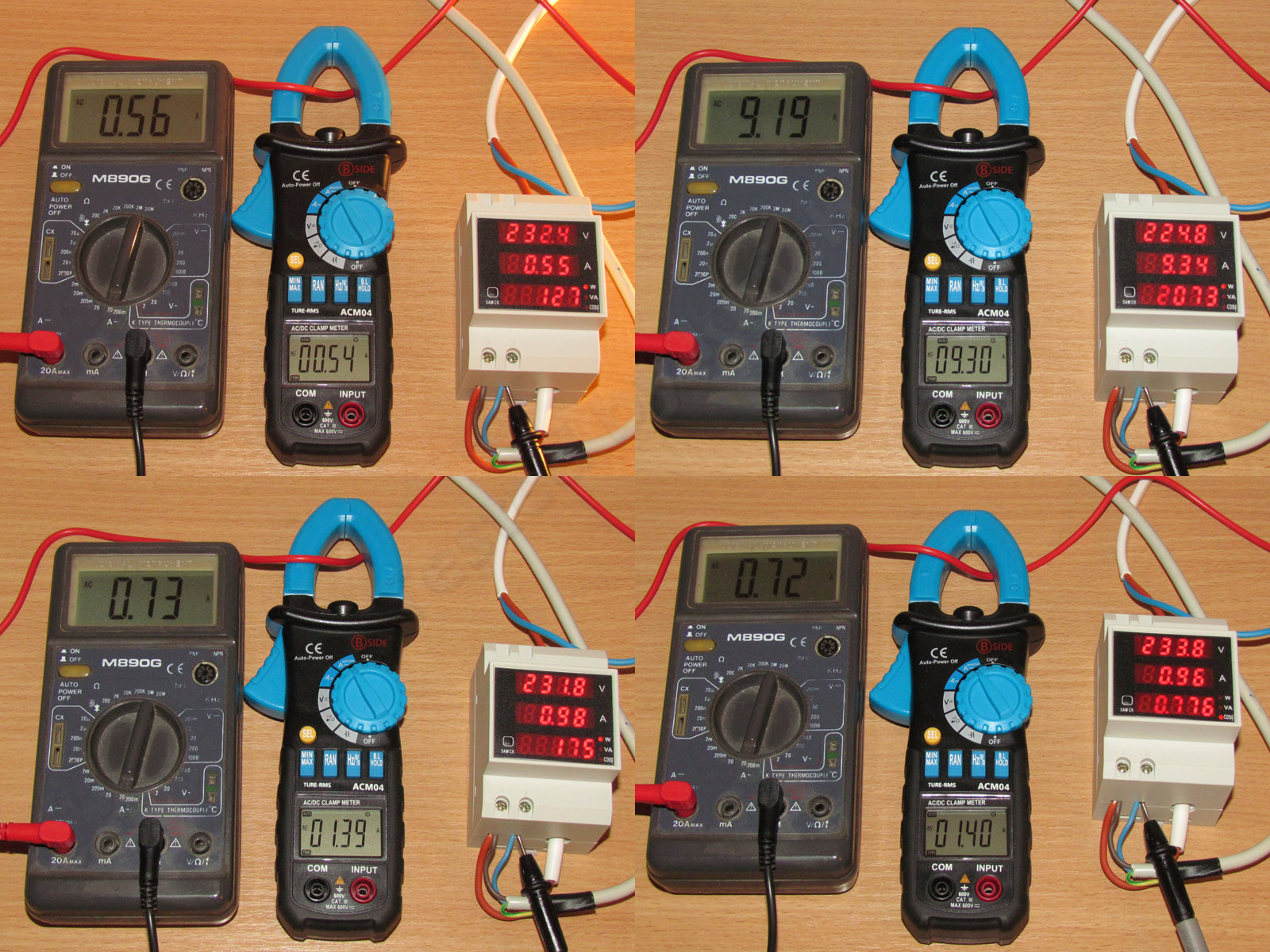

А вот измерение переменного тока меня немного удивили.
Измерение тока потребления активной нагрузки проблем не вызвало (верхние фото).
Но когда я решил измерить ток потребления импульсного блока питания, то увидел нечто непонятное.
Я не могу однозначно сказать, ошибка это или правильно, так как ток потребления не очень большой и прибор мог запросто врать на таком низком токе, но показания явно странные.
Я конечно попробую проверить на больших токах, но найти нагрузку с таким характером и большой мощностью мне сейчас дома тяжело.
На всякий случай скажу, что в качестве нагрузки выступал лабораторный блок питания, нагрузка по выходу у него составляла около 125 Ватт. Ну ладно КПД, но не 175 Ватт же в сумме, явно что то не так.
Я решил не останавливаться на этом (особенно с учетом результатов предыдущего эксперимента) и собрал простенький «стенд», состоящий из трансформатора с выходным напряжением около 14 Вольт и мощностью 60 Ватт (непринципиально, так большую часть эксперимента он работал почти с КЗ в нагрузке), диодного моста и конденсатора емкостью 4700мкФ.
Здесь прибор работал абсолютно корректно.
Дело в том, что в таком режиме измерения прибор без True RMS покажет заниженный ток, при нормальных условиях занижение будет около 40%.
Обусловлено это тем, что если напряжение после диодного моста с конденсатором становится выше в 1.4 раза (ориентировочно без учета диодного моста), то и ток до диодного моста становится во столько же больше.
Т.е. в нормальных условиях у меня получалось около 14 Вольт переменки, около 19 вольт на нагрузочном резисторе, соответственно ток во вторичной цепи около 1.9 ампера.
Но ток до диодного моста при этом будет 1.9х1.4=2.66 ампера.
Это значение и показал прибор с функцией True RMS. Все сходится, мой прибор в этом тесте явно «врет».
Дальнейшие показания могут внести непонимание, так как не сходятся с формулой увеличение тока в 1.4 раза, объясню и это.
Чем сильнее мы перегружаем трансформатор и чем меньше ставим конденсатор (или увеличиваем ток при неизменной емкости), тем на большей ширине синусоиды течет ток, тем больше будут сближаться показания приборов.
При небольшом токе и большой емкости ток ток заряда конденсатора берется на очень узком участке синусоиды и тем больше врет обычный мультиметр.
Впрочем на фото это хорошо видно.
Здесь трансформатор и вся цепь уже сильно перегружена, при этом показания обычного мультиметра и True RMS отличаются заметно меньше.

Следующим и последним этапом у меня идет измерение переменного напряжения от инвертора с меандром на выходе.
В качестве источника выступал временно находящийся у меня инвертор 12-220 Вольт.
Внутри него импульсный повышающий ВЧ преобразователь до 320 Вольт (примерно), после него уже мост, формирующий стандартную сетевую частоту.
При измерениях меандра обычные мультиметры так же часто выдают некорректный результат измерения, так как используют простое усреднение значений.
На фото видно, что старый мультиметр показал всего 199 Вольт, при этом новый показал уже 232 Вольта.
Обычно такие вещи я настраивал с применением стрелочных приборов, они в таких условиях работают несколько лучше.
В таком тесте стрелочный прибор показал 225 Вольт, что куда больше сходно с показаниями нового прибора. Но для более точного измерения нужен поверенный прибор с функцией True RMS. которого к сожалению я не имею. Попробую раздобыть.

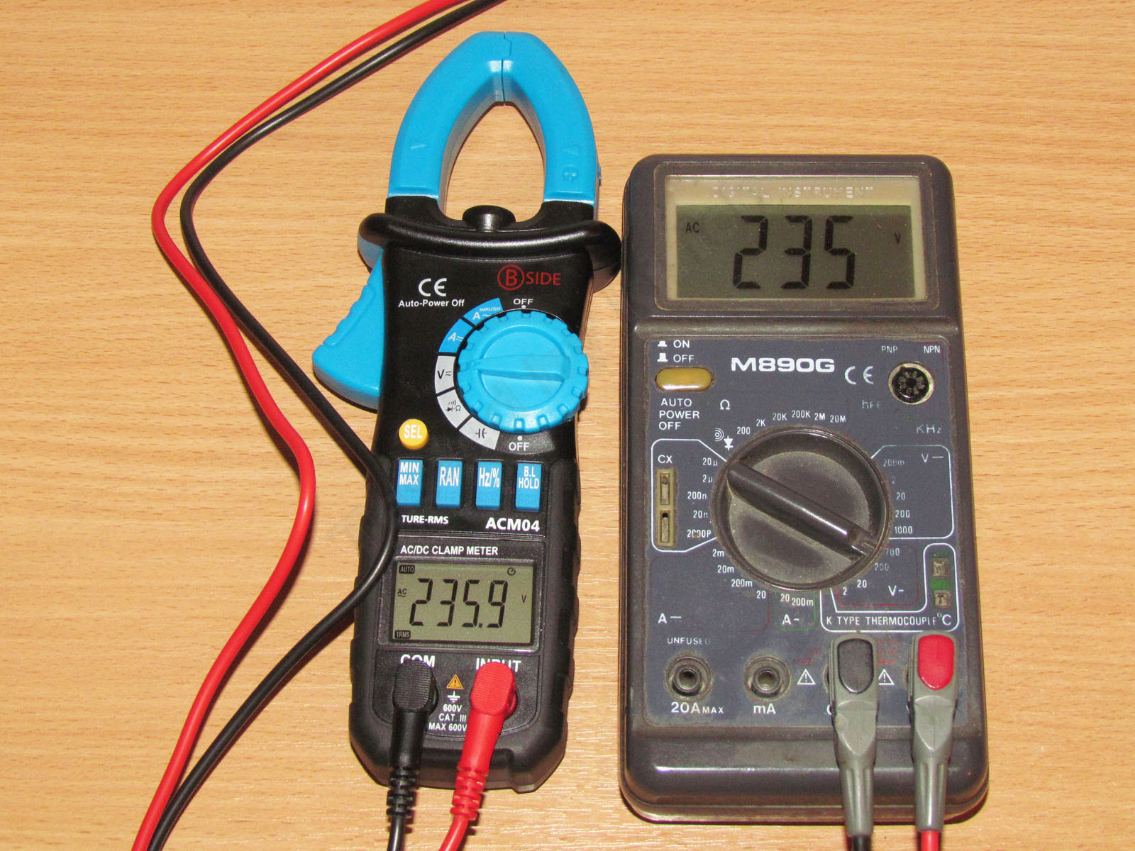

Кстати насчет показаний при измерении переменного напряжения, когда измерял напряжение в розетке, то прибор так же показал немного большее напряжение чем мой старый мультиметр, отчасти это могло быть вызвано отличием формы тока от идеальной синусоиды.
Токовые клещи
Сумочка
Щупы
Инструкция.

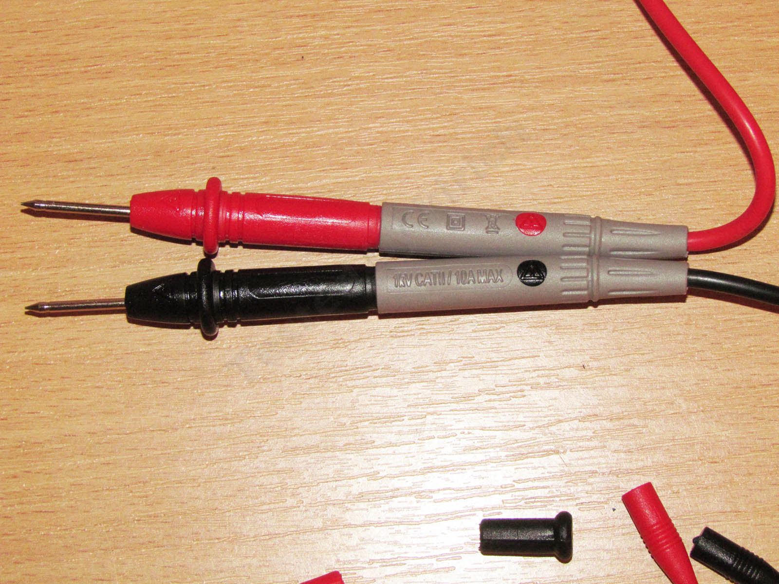

Щупы

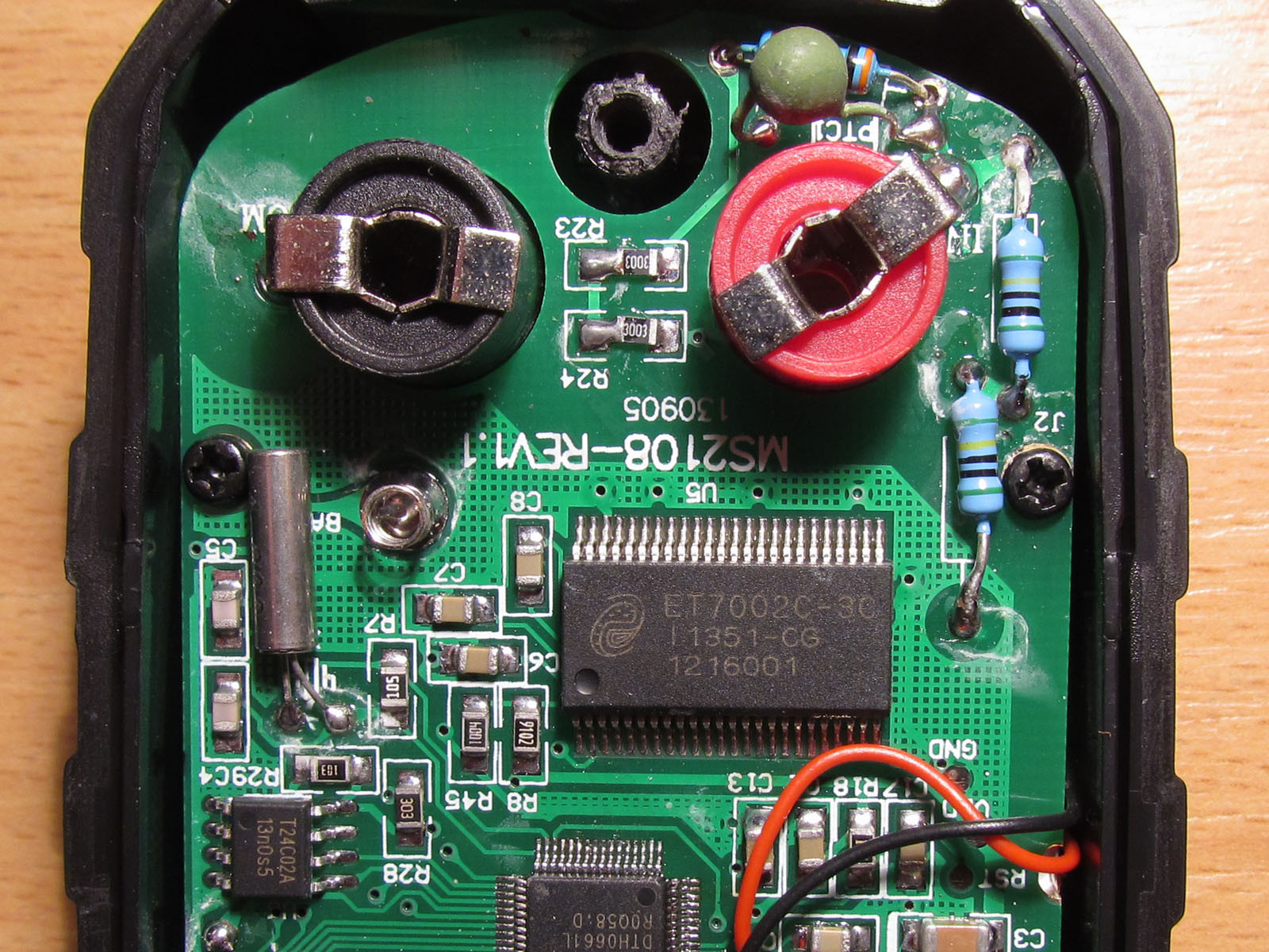

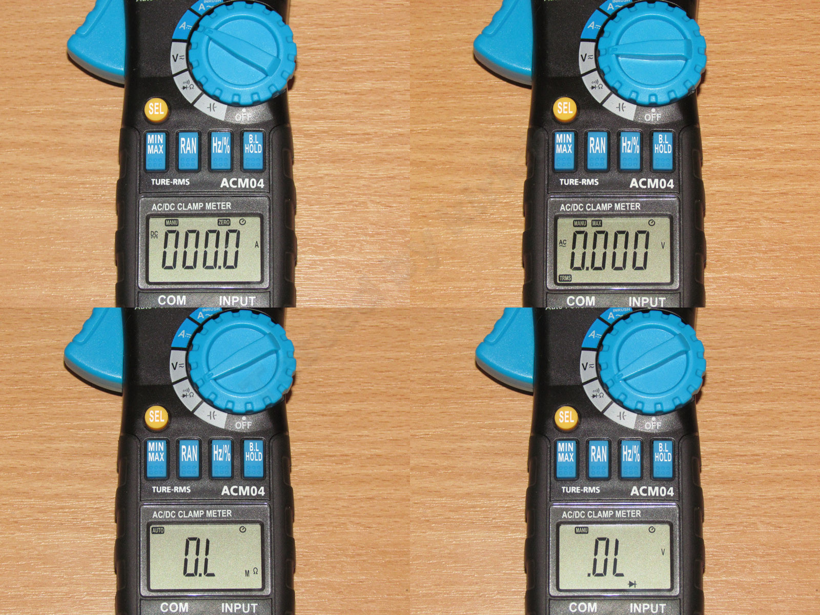

2. Режим измерения постоянного\переменного напряжения, так же в этом режиме можно измерять частоту и коэффициент заполнения при помощи щупов. По умолчанию включен режим измерения переменного напряжения.
3. Режим измерения сопротивления, по умолчанию включен автоматический выбор предела измерения, кнопкой RAN можно перевести прибор в ручной режим выбора предела измерения, этой же кнопкой потом переключаются пределы. Длительное нажатие переводит прибор обратно в автоматический режим.
4. Режим проверки полупроводников.
1. Режим прозвонки цепей. Срабатывает четко, но есть стойкое ощущение, что все это сглажено конденсатором, так как если щупы удерживать закороченными длительное время, то звук пропадает не мгновенно, а через долю секунды, но задержка заметна. В целом нормально.
2. Режим измерения емкости конденсаторов. В инструкции была заялена защита до 250 Вольт в этом режиме, но все таки я бы советовал разряжать конденсатор перед проверкой.

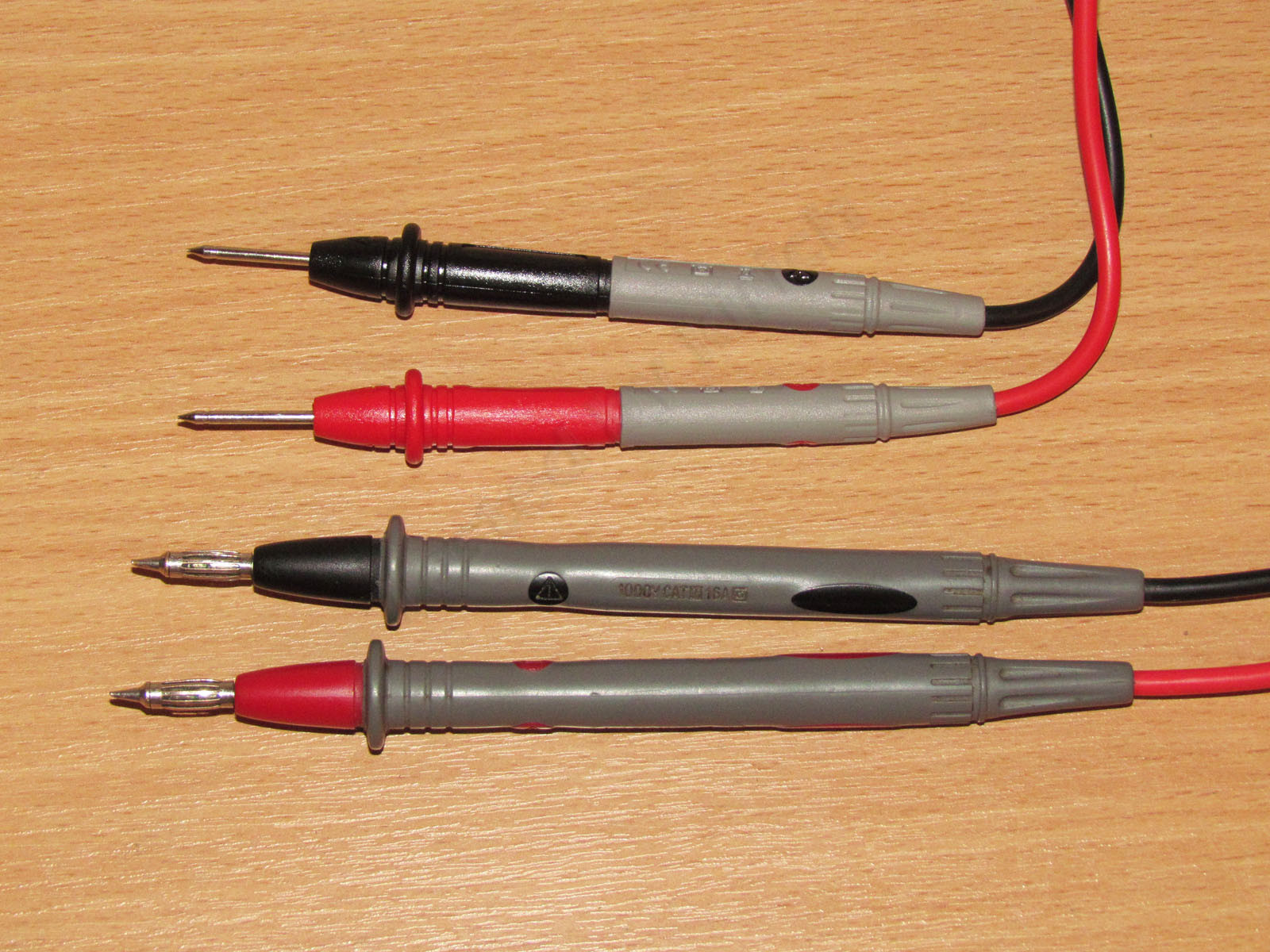

Сравнение щупов
Ну и напоследок пара фото прибора в руке.

Завышение показаний при измерении конденсаторов (при емкости ниже 1000мкФ).
