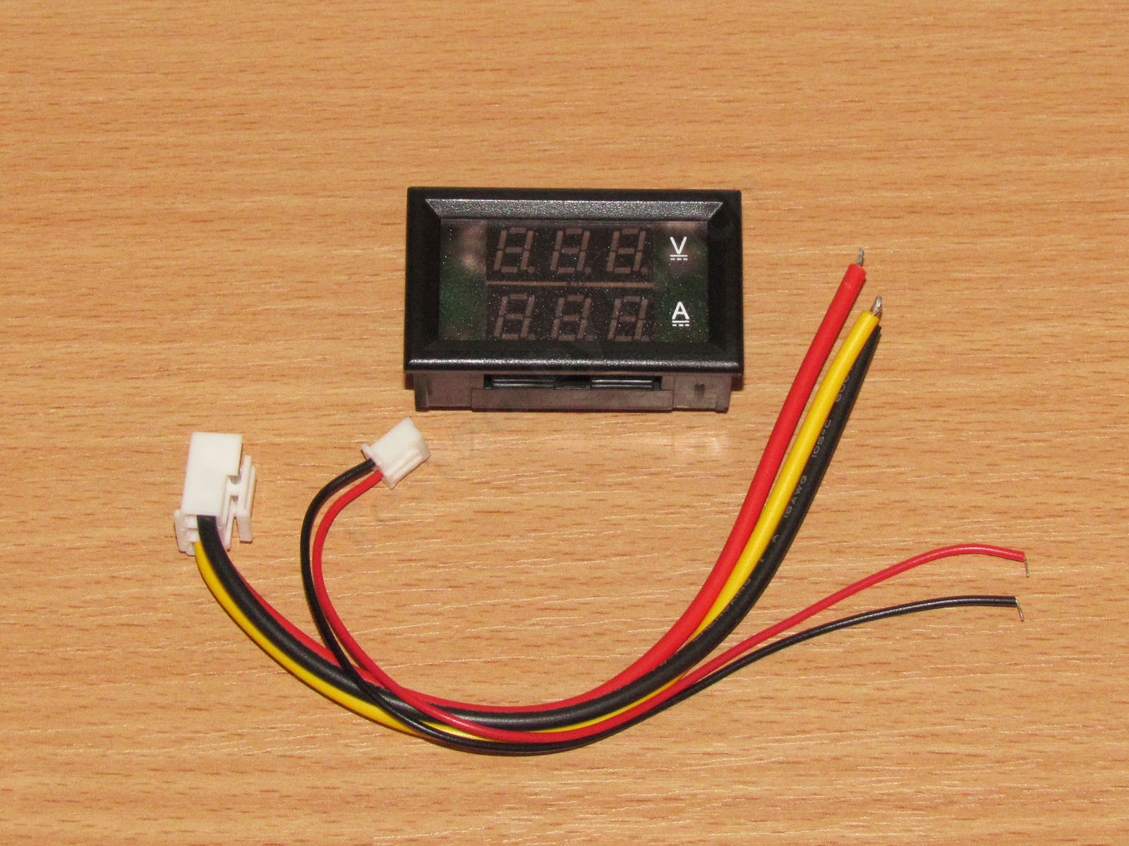

Пришел мой заказ упакованный в полиэтиленовый пакет, внутри которого был такой себе небольшой моточек в котором находился сам заказ.
Прибор был упакован в пакет с защелкой, все просто и аккуратно.
В комплект входит сам прибор, кабель питания прибора (питание не от измеряемой цепи), и кабель для подключения цепей измерения тока и напряжения.
Разъемы фиксируются довольно надежно, хотя сами провода сечением не блещут, увы это беда всех таких вещей.
Вообще такие приборы довольно широко известны, врядли я открою что то новое.

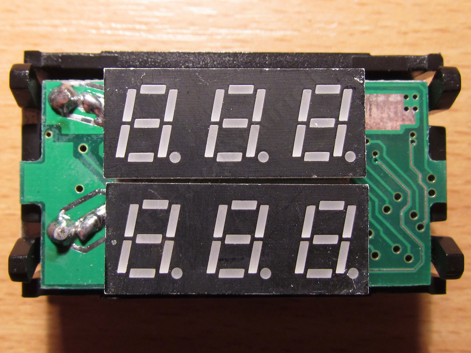

На фото видны внутренности прибора, хорошо заметны два подстроечных резистора, для корректировки показаний напряжения и тока.
Индикатор мне почему то напомнил наши старые, еще советские индикаторы, уже не помню их наименование, такие же рубленные сегменты, правда яркость у наших была куда похуже.
Прибор имеет собственный шунт, под шунтом имеется деталь, похожая на операционный усилитель, но утверждать не буду, так как документацию не нашел. Если кто знает что это, пишите в комментариях, буду очень благодарен.
На этом фото хорошо видно контроллер, на котором полностью отсутствует какая либо маркировка, микросхема стабилизатора питания, разъем питания, а так же диод, который защищает от переполюсовки питания (случайно проверил)

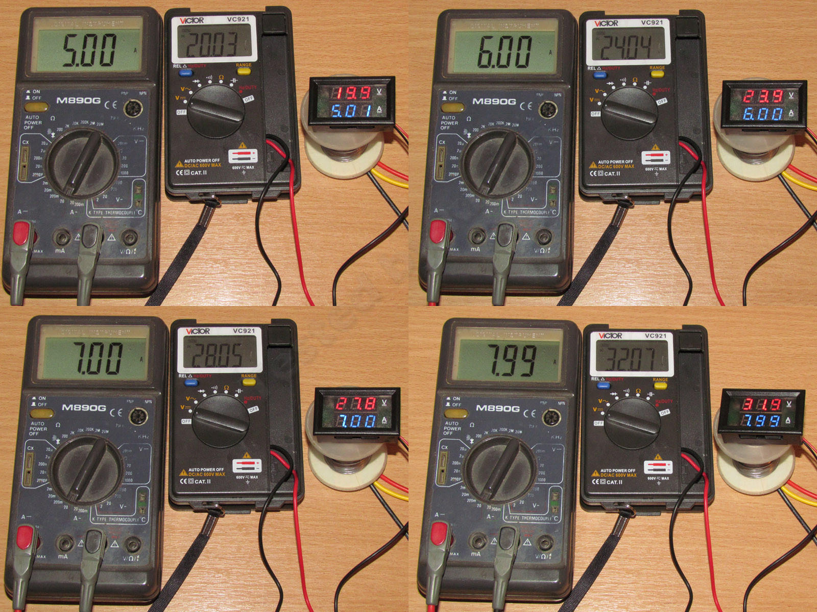

Для этого я собрал небольшой стенд, в котором приняли участие:
Два мультиметра, один измеряет ток (слева), второй напряжение (справа).
Два лабораторных блока питания, один работал как источник тока (верхний), второй как источник напряжения (нижний).
Блок питания, который питал сам ампервольтметр (стоит отдельно)
Первая проверка показала, что ток измеряется не совсем хорошо.
Вернее точность измерения была во вполне допустимых рамках для амперметра, но если есть возможность сделать лучше, то почему не воспользоваться этим.
Четыре измерения до коррекции —
На БП, который работал как источник напряжения я просто выставлял напряжения кратные 4 Вольтам, а на БП который работал как источник тока выставлял ток по моему мультиметру.
После этого этапа я произвел небольшую корректировку. На мой взгляд стало лучше.

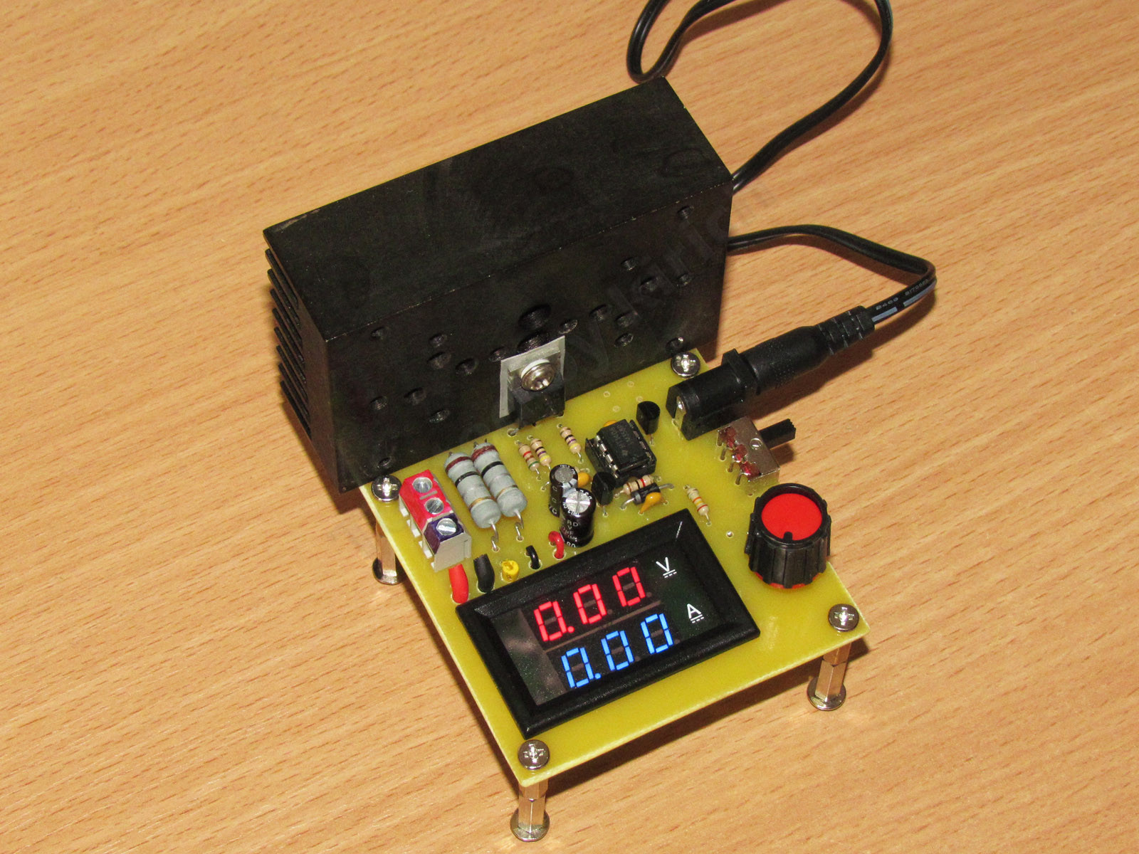

А вот и собранная плата. Радиатор немного не вписался по габаритам, взял первый, который более-менее подходил.
Силовой транзистор изолирован от радиатора. при установке платы в корпусе это делать необязательно, но при открытом применении желательно, так как на корпус транзистора подключен ко входу платы и на нем находится напряжение измеряемой цепи.

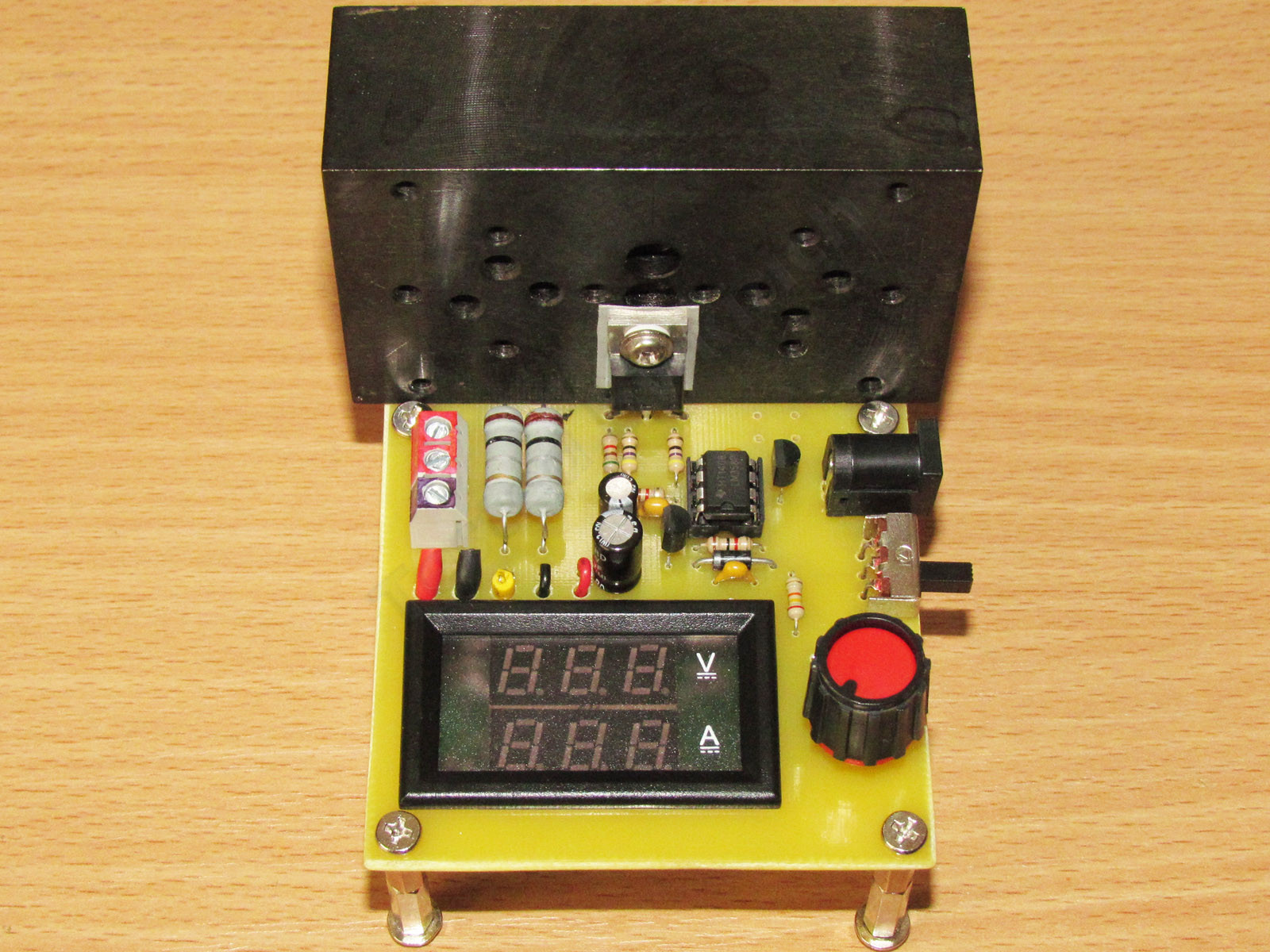

Плата немного поближе.
Слева разъем подключения того, что мы хотим нагрузить, блок питания, аккумулятор или еще что то.
Около индикатора ручка переменного резистора, лучше применять резистор с линейной регулировочной характеристикой, А у отечественных и В у импортных.
Справа выключатель питания и вход для подключения питания устройства. Я использовал самый обычный БП на 12 Вольт.
Сзади особо ничего интересного нет, провода от индикатора я вывел через верхнюю сторону платы, мне показалось, что так будет аккуратнее и надежнее. На самом деле можно просто припаять их снизу.
Плата изготавливалась под транзистор в корпусе ТО247, но я применил транзистор в корпусе ТО220.

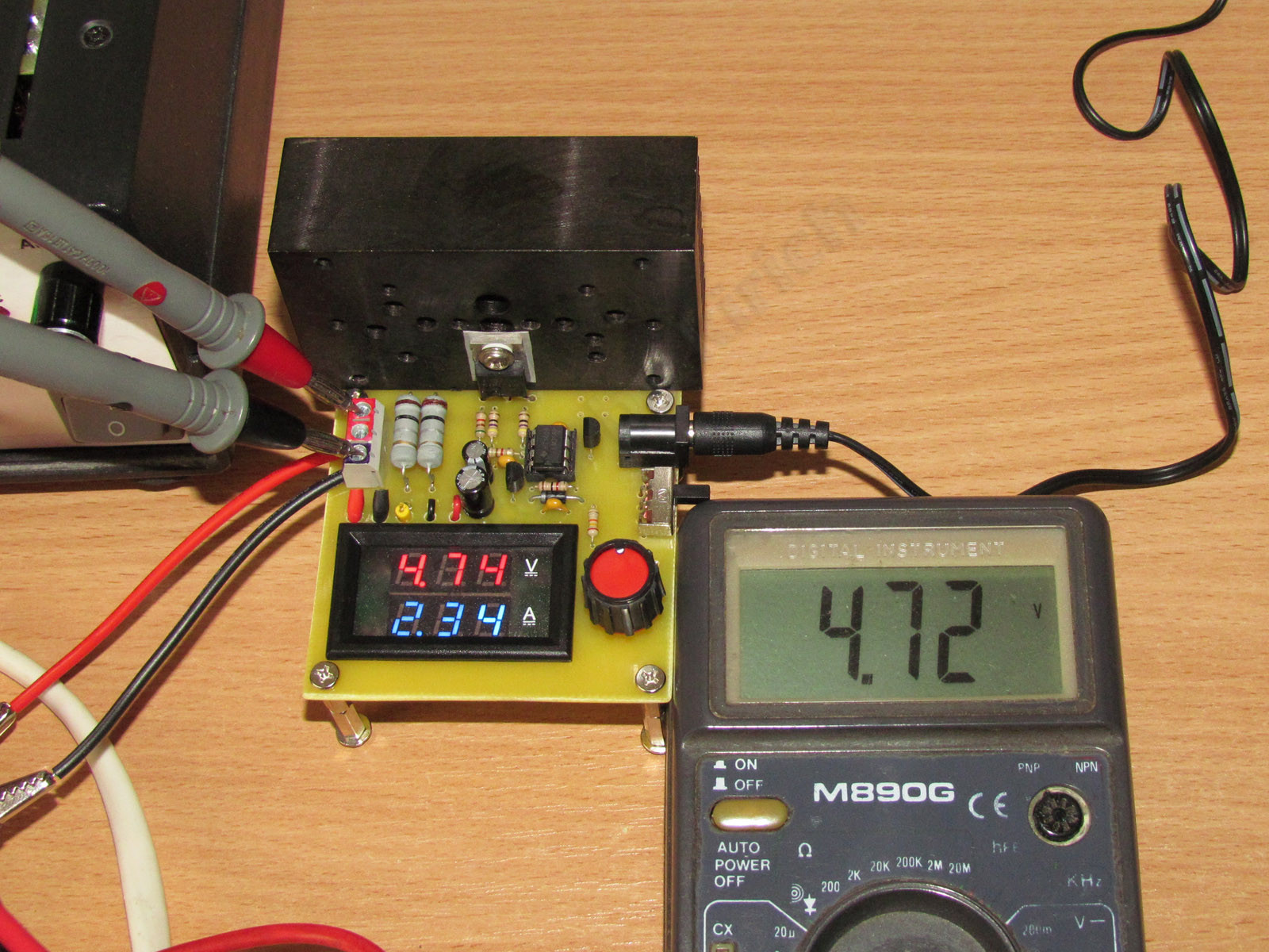

Первое включение. При исправных компонентах устройство должно заработать сразу, единственный компонент, который возможно потребует подборки это резистор R2. Мне ничего подбирать не потребовалось.
Для проверки я использовал лабораторный блок питания. Регулировка тока нагрузки начинается от 20мА, это видно по показаниям индикатора устройства, меньше установить не дает переменный резистор.
Несколько фотографий процесса тестирования получившегося устройства.
Напряжение на выходе БП не изменялось, то что на индикаторе прибора напряжение под нагрузкой меньше, это нормально, сказывается падение на проводах, клеммах и т.п.

Напряжение на входных клеммах соответствует отображаемому на ампервольтметре напряжению (с учетом его погрешности).
