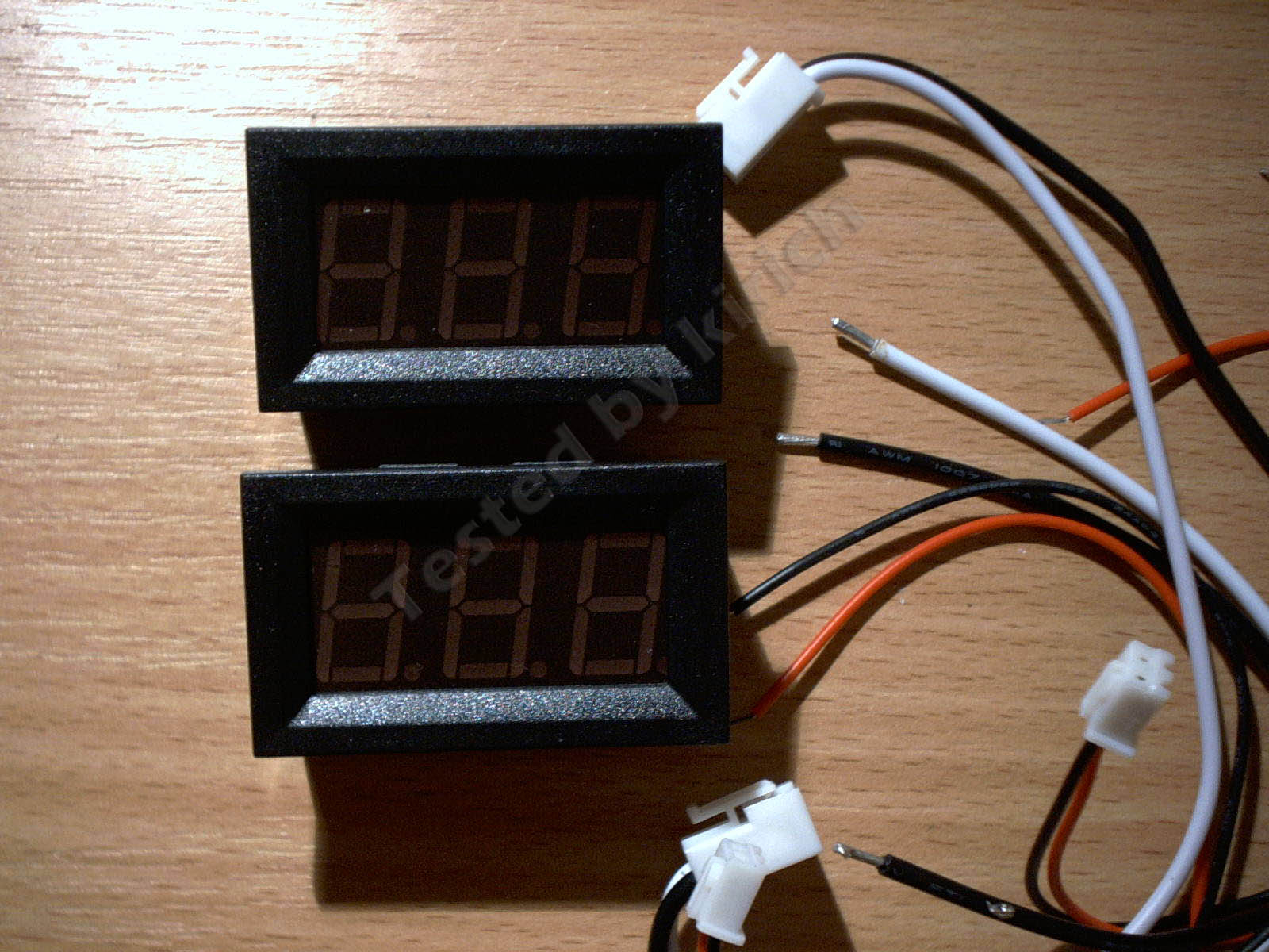

    Вот так они выглядят в выключенном состоянии.

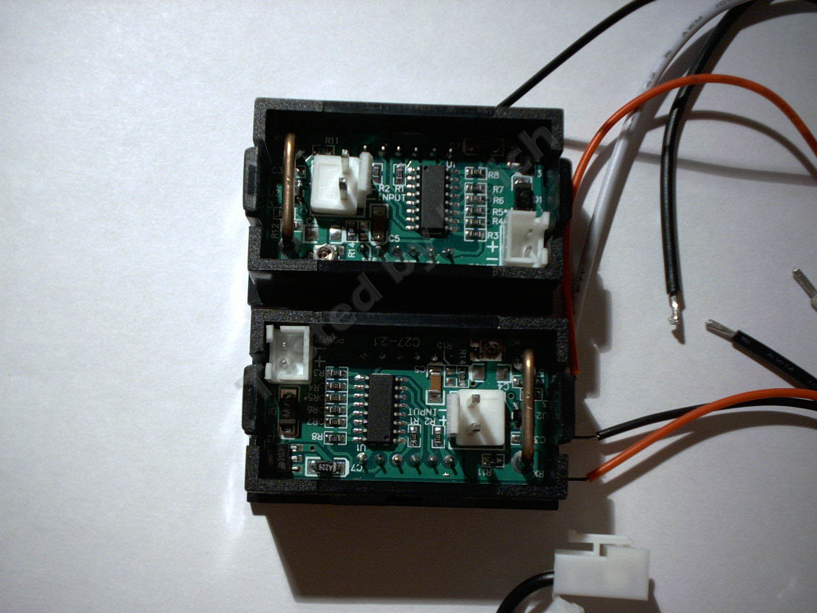

    Размеры 45х26мм установочный, 48х29мм наружный, глубина полная 20мм.
    Амперметры уже имеют токоизмерительный шунт.

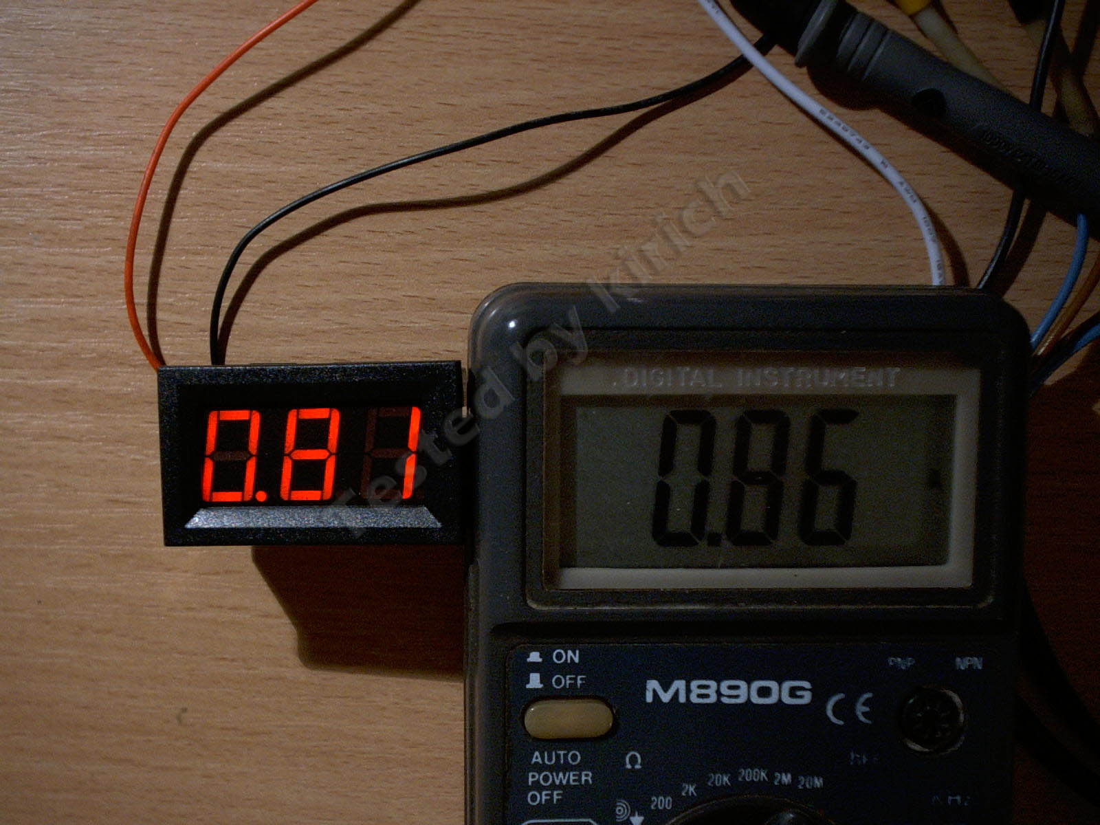

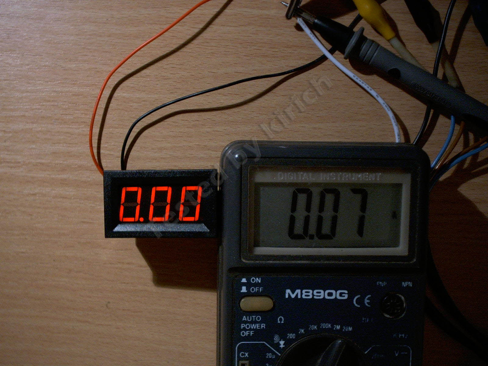

    Измерил ток, потребляемый самим амперметром, при показаниях 0.00 ток потребления 19мА в диапазоне питания 5-15 Вольт.
    Но если с током и напряжением все понятно, то очень интересовала точность измерения.
    После проверки первого амперметра мне стало грустно.
    Первый прибор

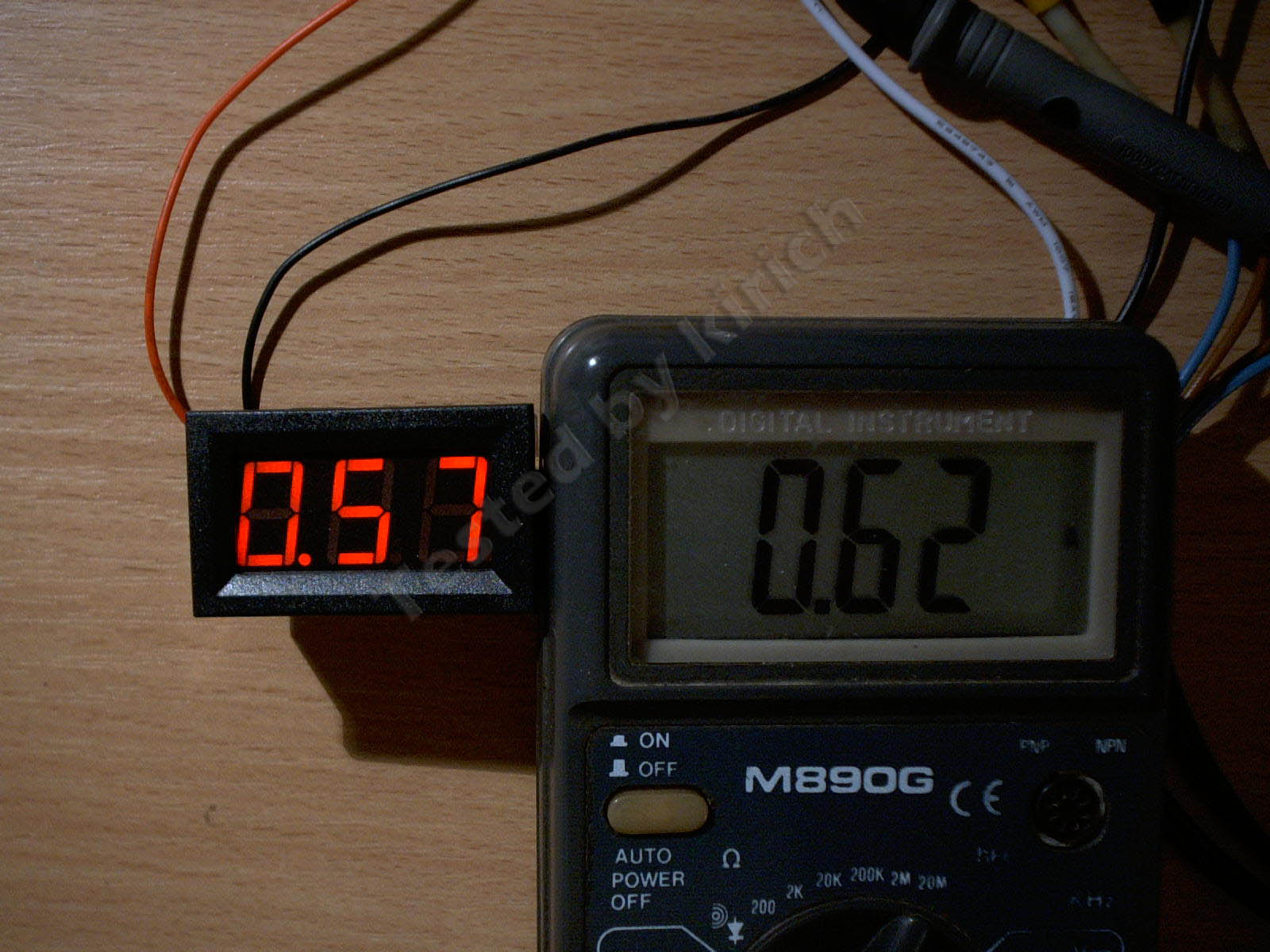

    А второй меня добил окончательно.
    Второй прибор
    Я был очень расстроен, у меня на них были определенные планы, а в итоге все оказалось так печально.
    Предвижу вопрос о регулировке.
    Да, я пробовал их регулировать, то что вы видите на фотографиях, это наилучший достигнутый результат.
