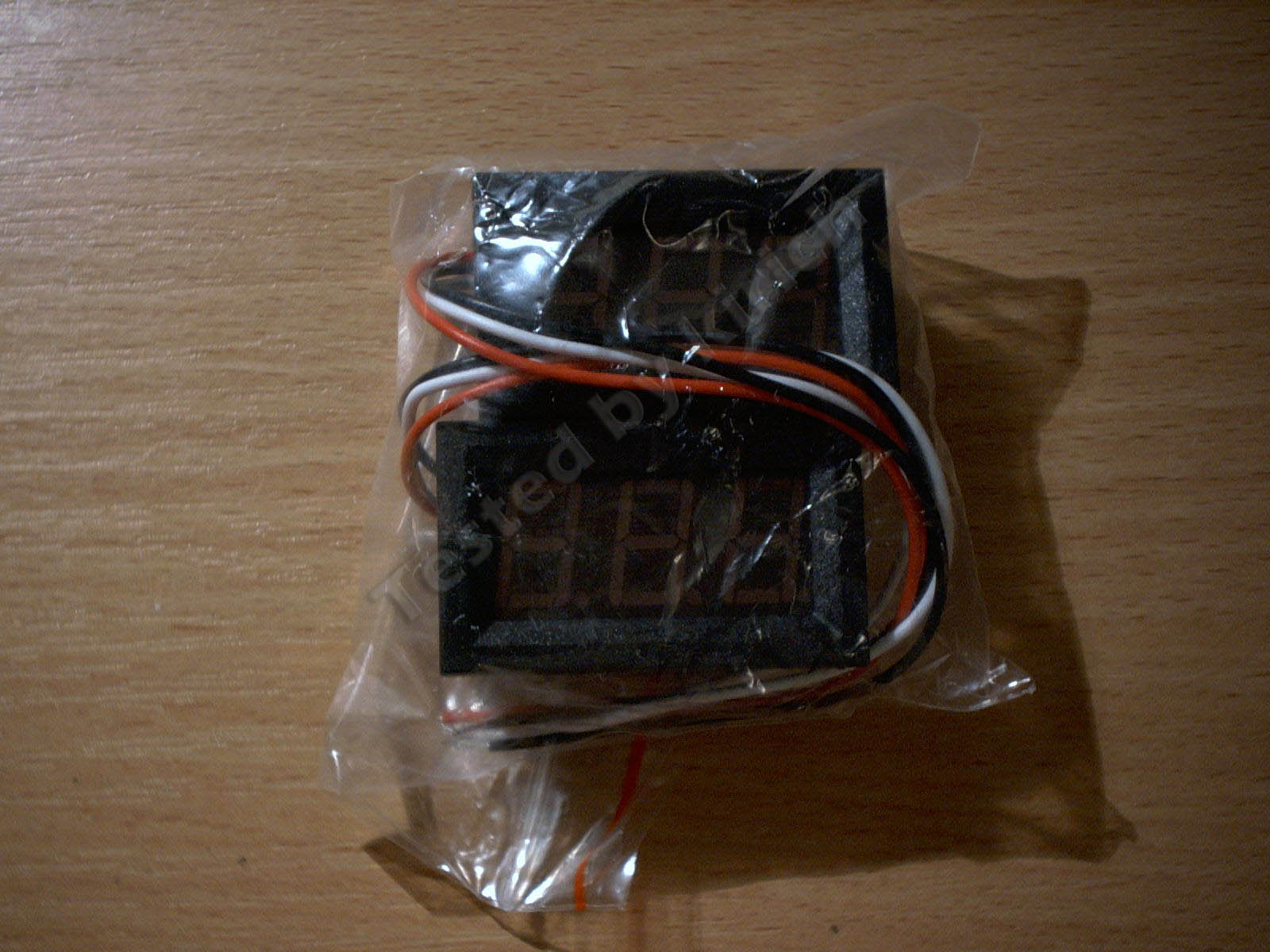

Тем, что читаем мои обзоры наверное уже поднадоели большие обзоры, потому этот обзор будет выполнен в том же минималистическом стиле, в каком выполнена упаковка данных приборов.
Она превзошла даже минимализм упаковки амперметра —

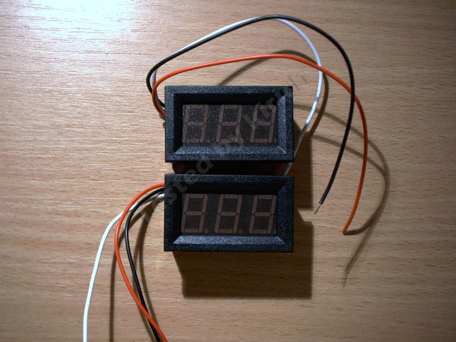

Вид спереди, выполнено все довольно неплохо.

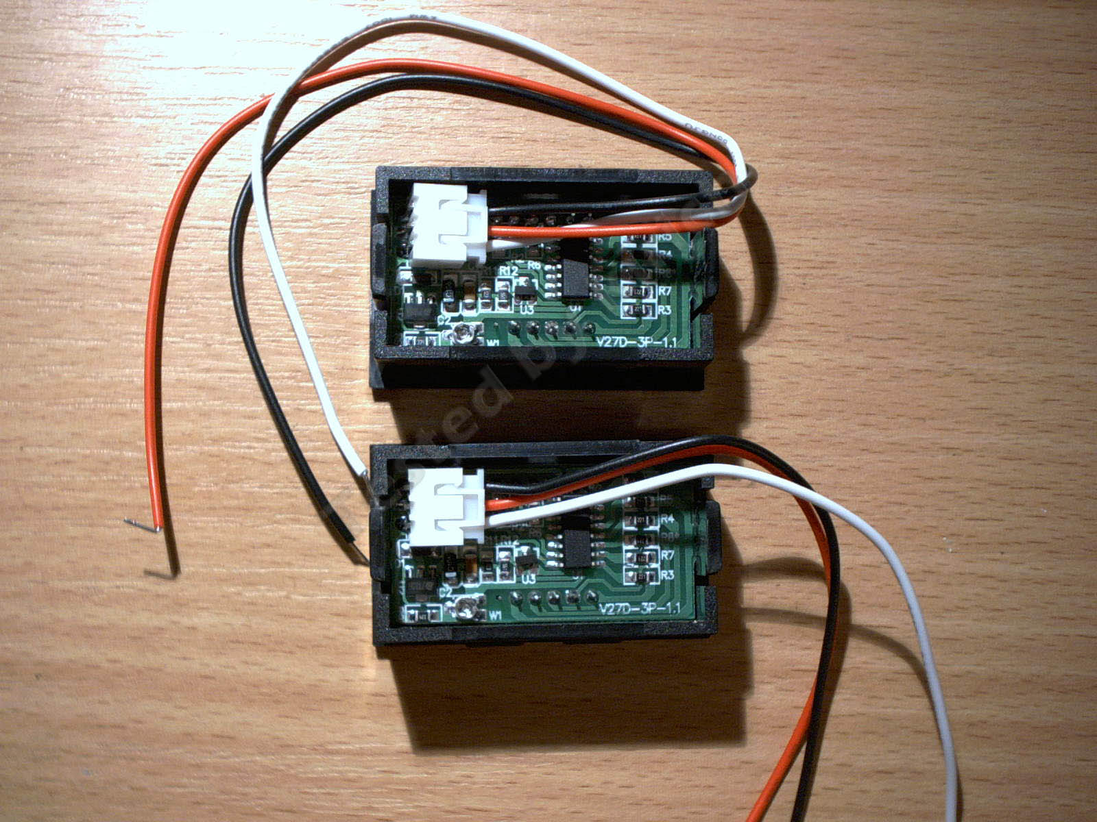

Сзади впрочем тоже ничего криминального нет, все довольно аккуратно и цивильно.

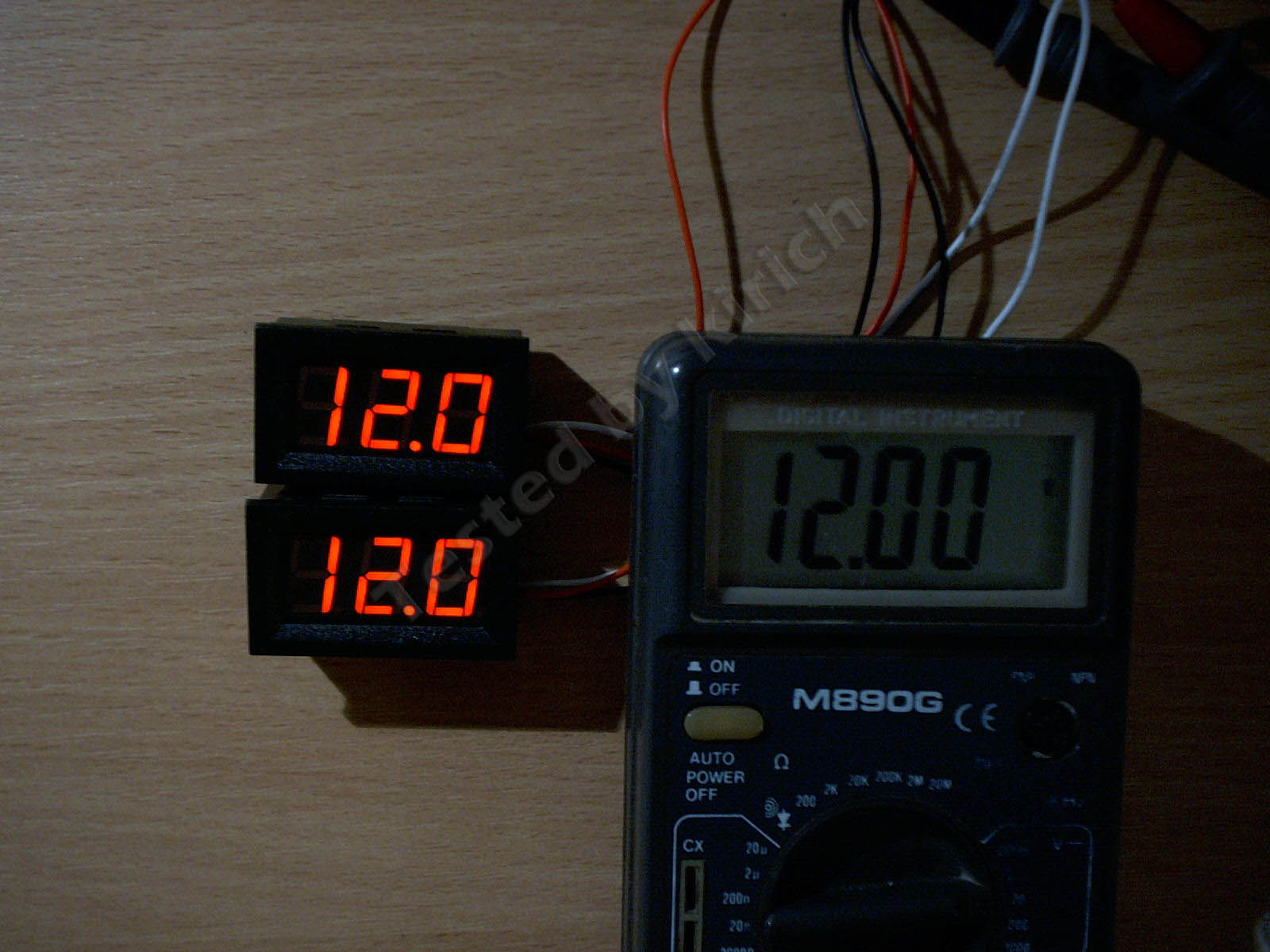

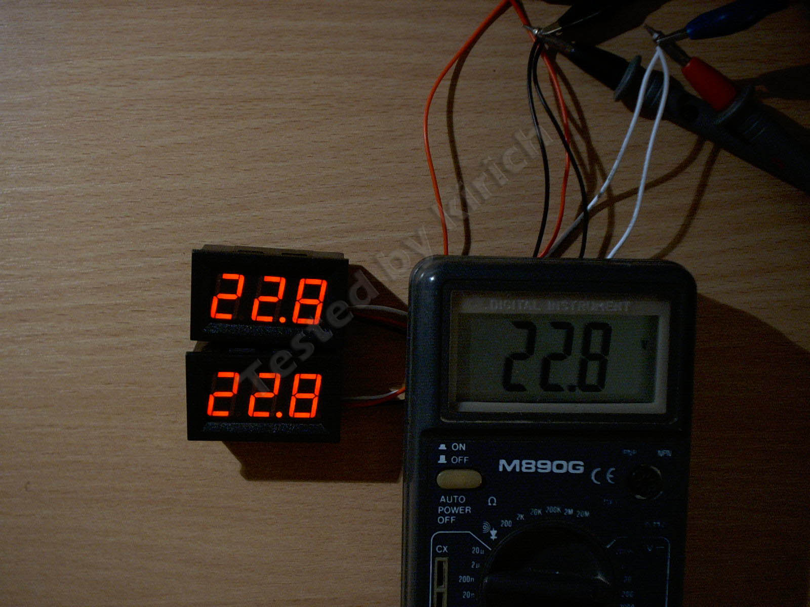

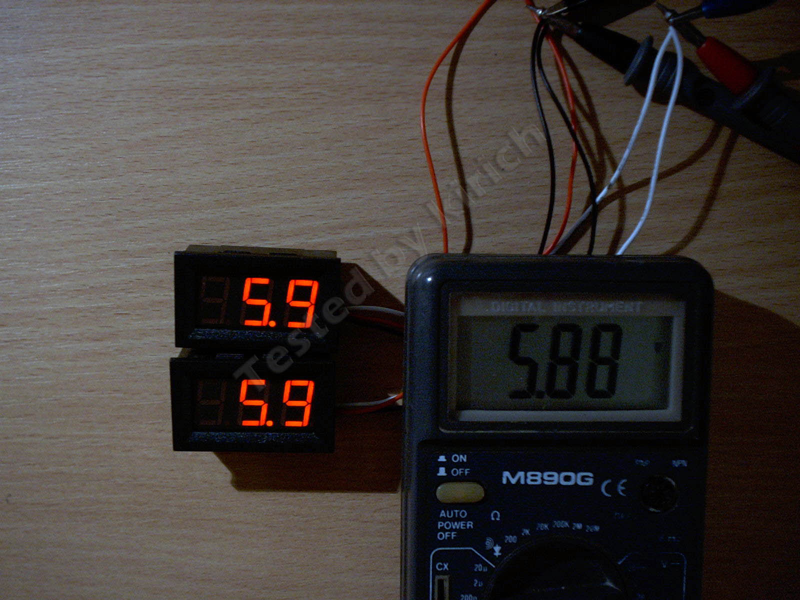

Напряжение сравнивалось с поверенным (неофициально конечно, цена прибора не та) мультиметром.
Результаты проверки.
В общем как видно (надеюсь что видно, так как фото не очень вышли), вольтметры оказались гораздо лучше чем протестированные до этого амперметры.

Цвет индикаторов в заказе стоял — Зеленый.

Ну и в данном случае он перепутал цвет.
