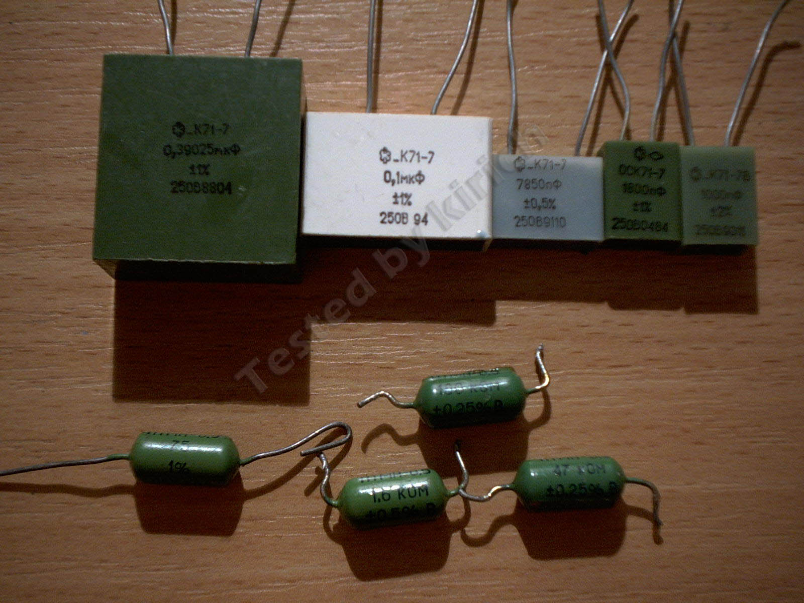

В качестве образцовых элементов будут выступать резисторы с точностью 1, 0.5 и 0.25%, а так же конденсаторы с точностью 0.5, 1 и 2%, точнее вряд ли нужно, да и самому было очень интересно насколько данный прибор является прибором

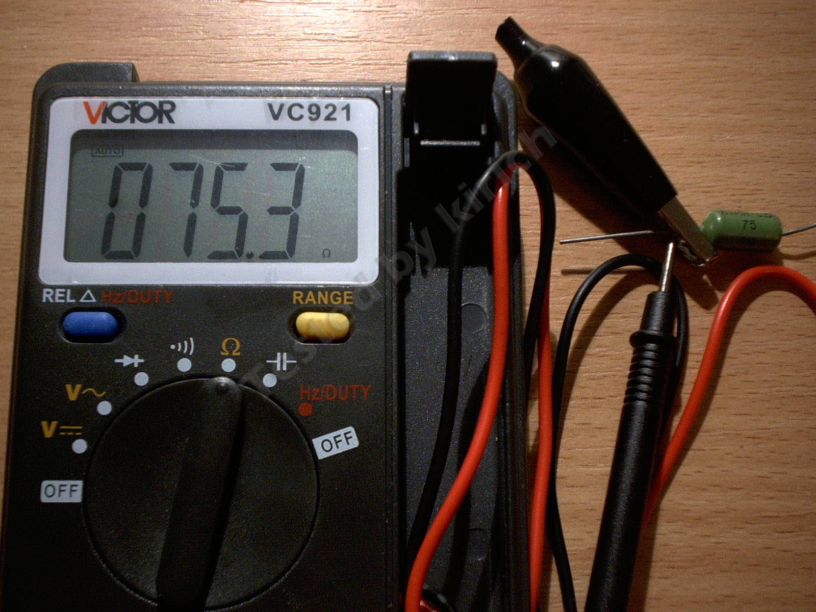

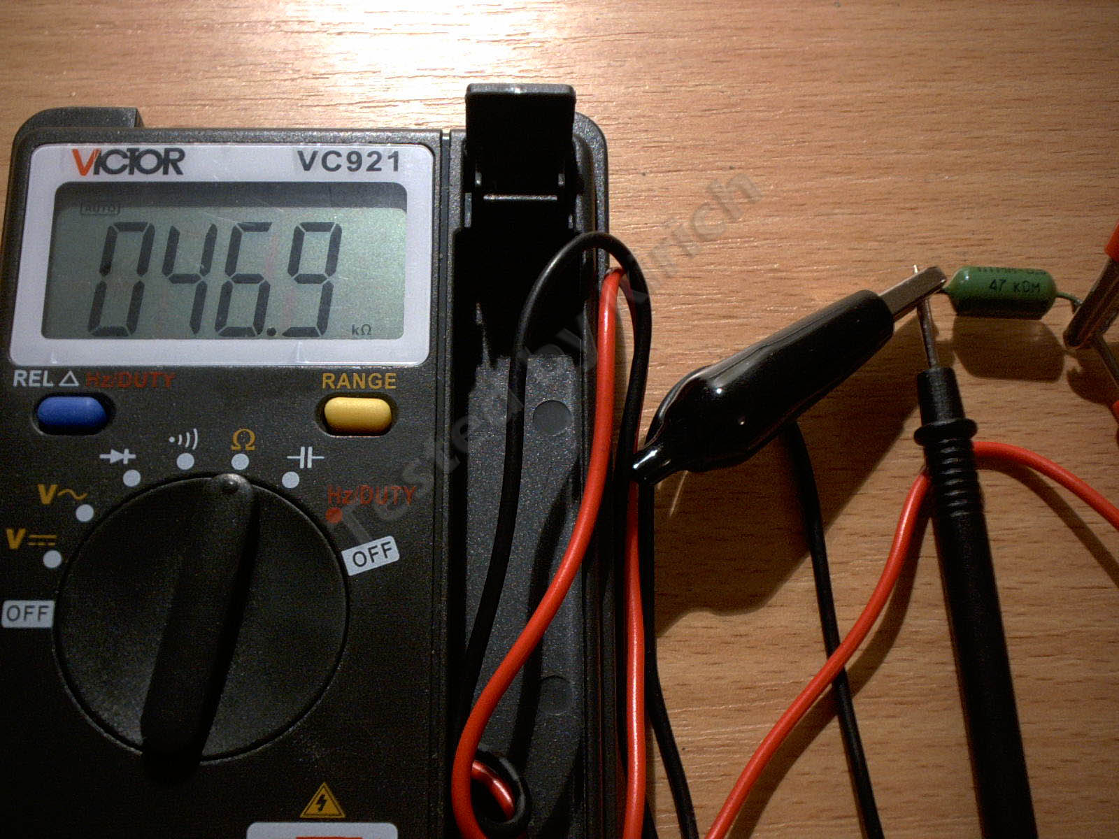

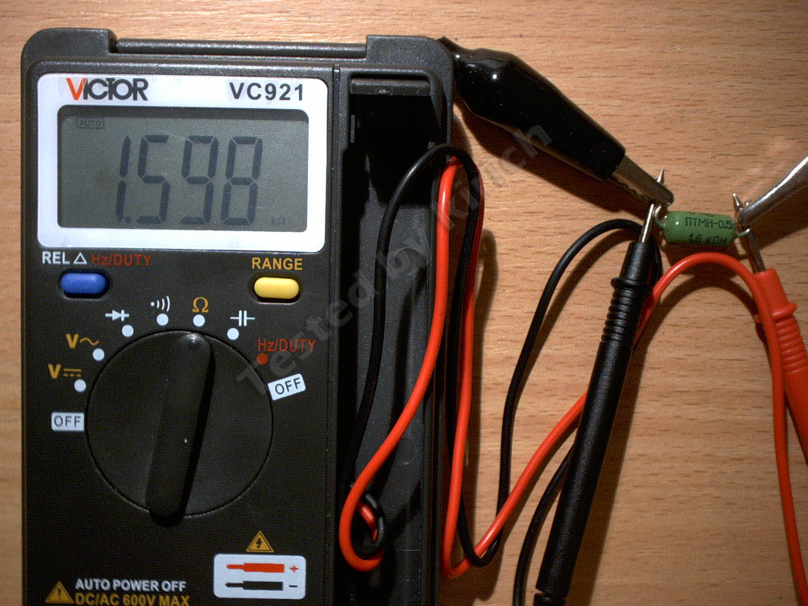

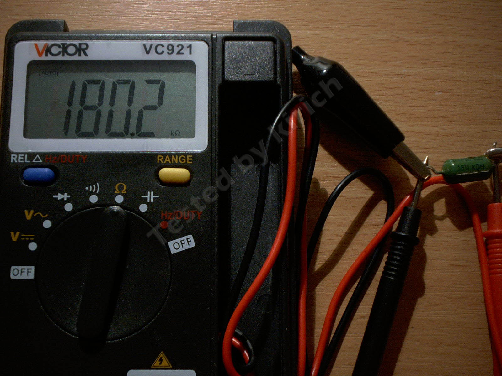

Измерение сопротивления
75 Ом 1%
1,6 КОм 0.5%
47 КОм 0.25%
180 КОм 0.25%

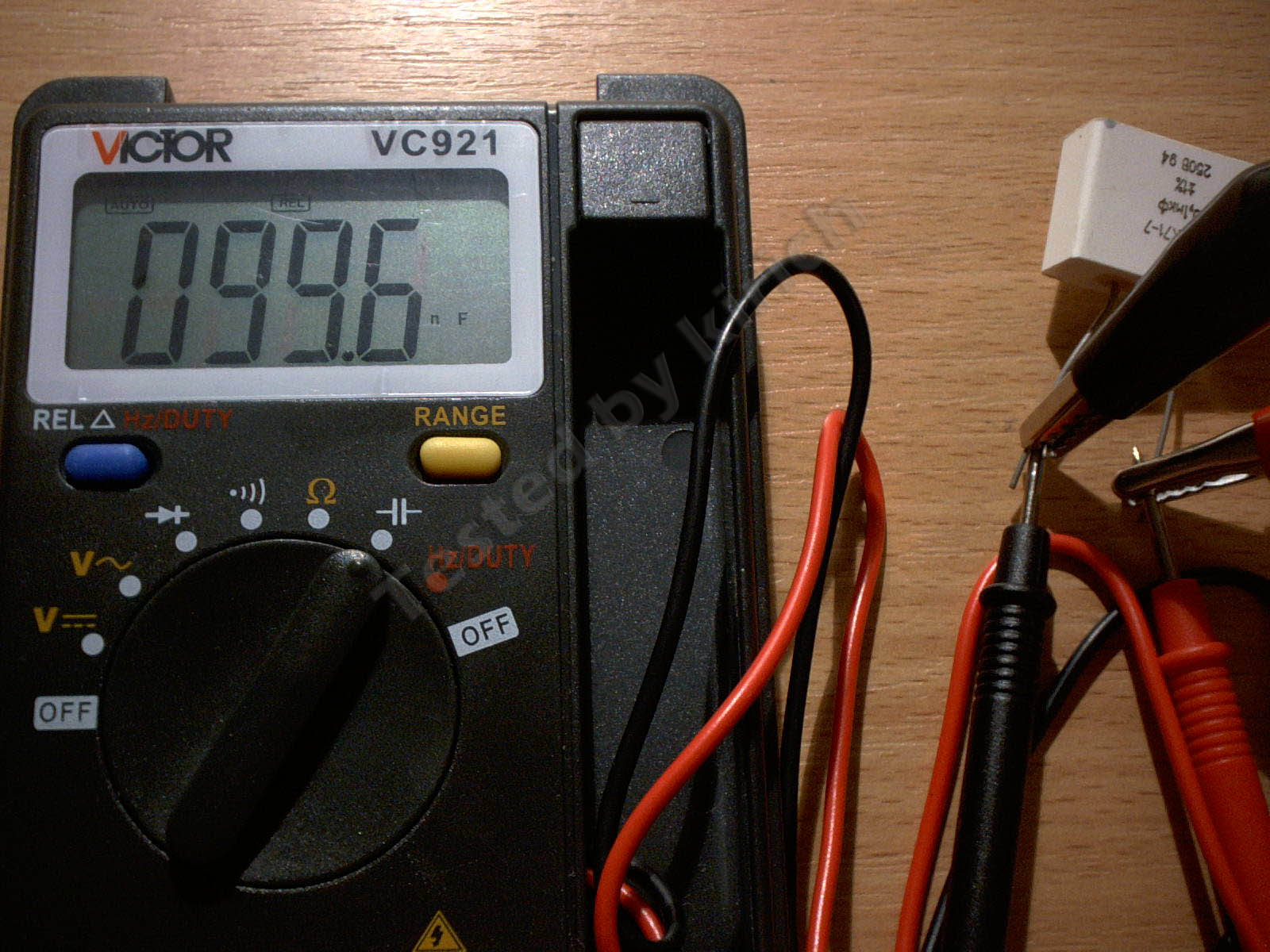

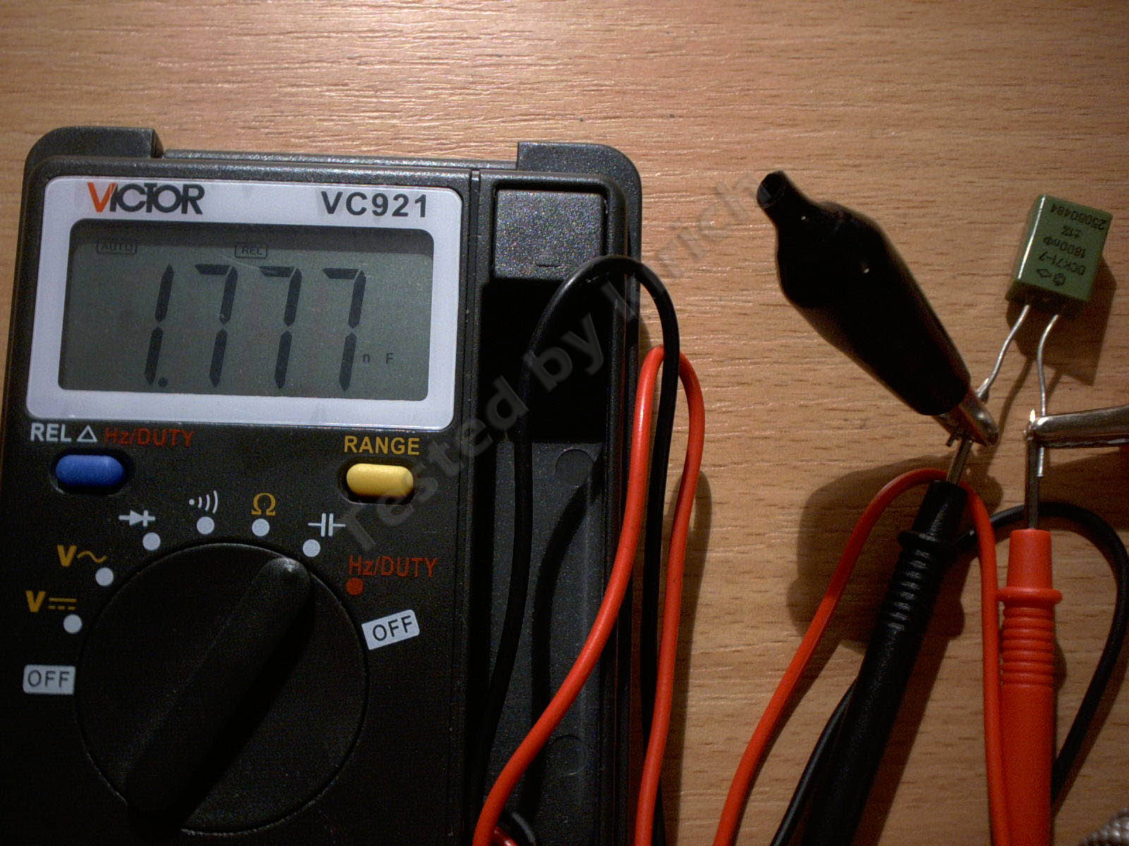

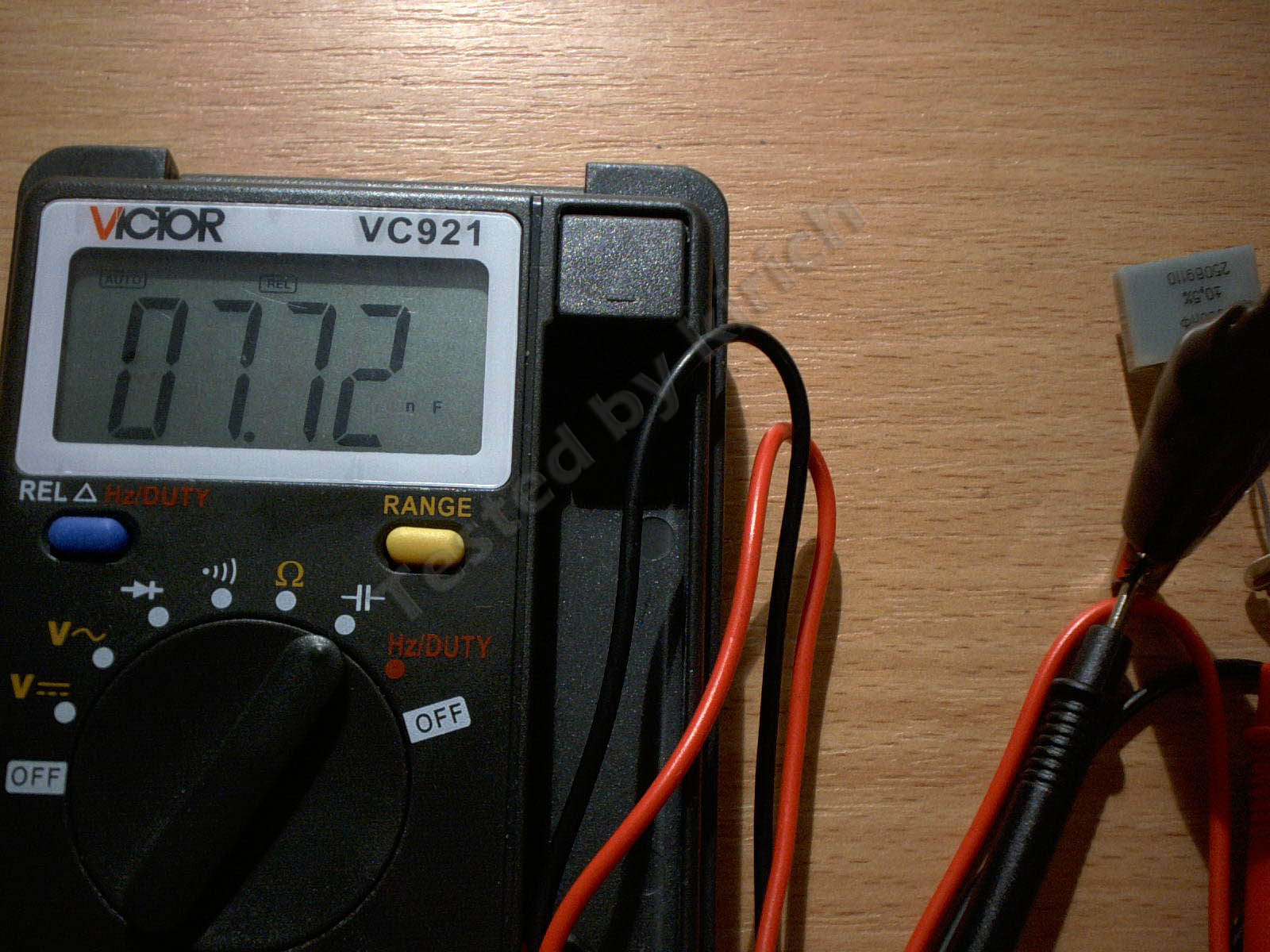

Измерение ёмкости
Измерения емкостей проводились после нажатия кнопки относительных показаний, для вычитания емкости щупов.
1000 пФ 2%
1800 пФ 1%
7850 пФ 0.5%
0.1 мкФ 1%
0.39025 мкФ 1%

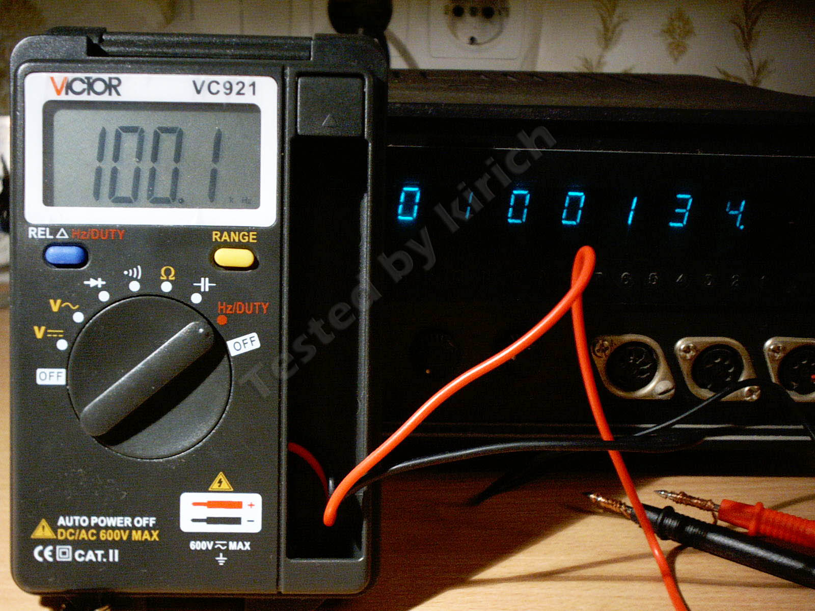

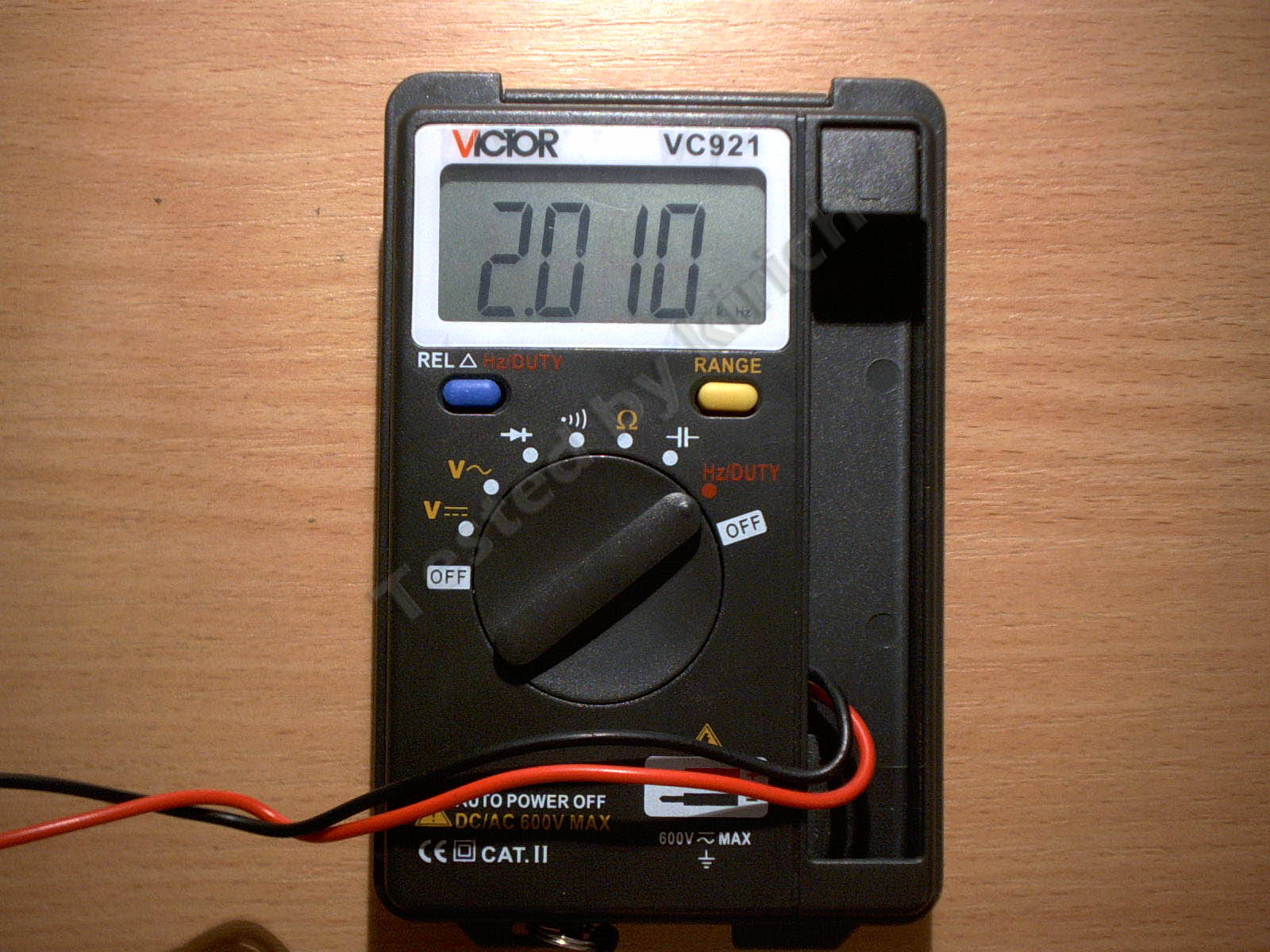

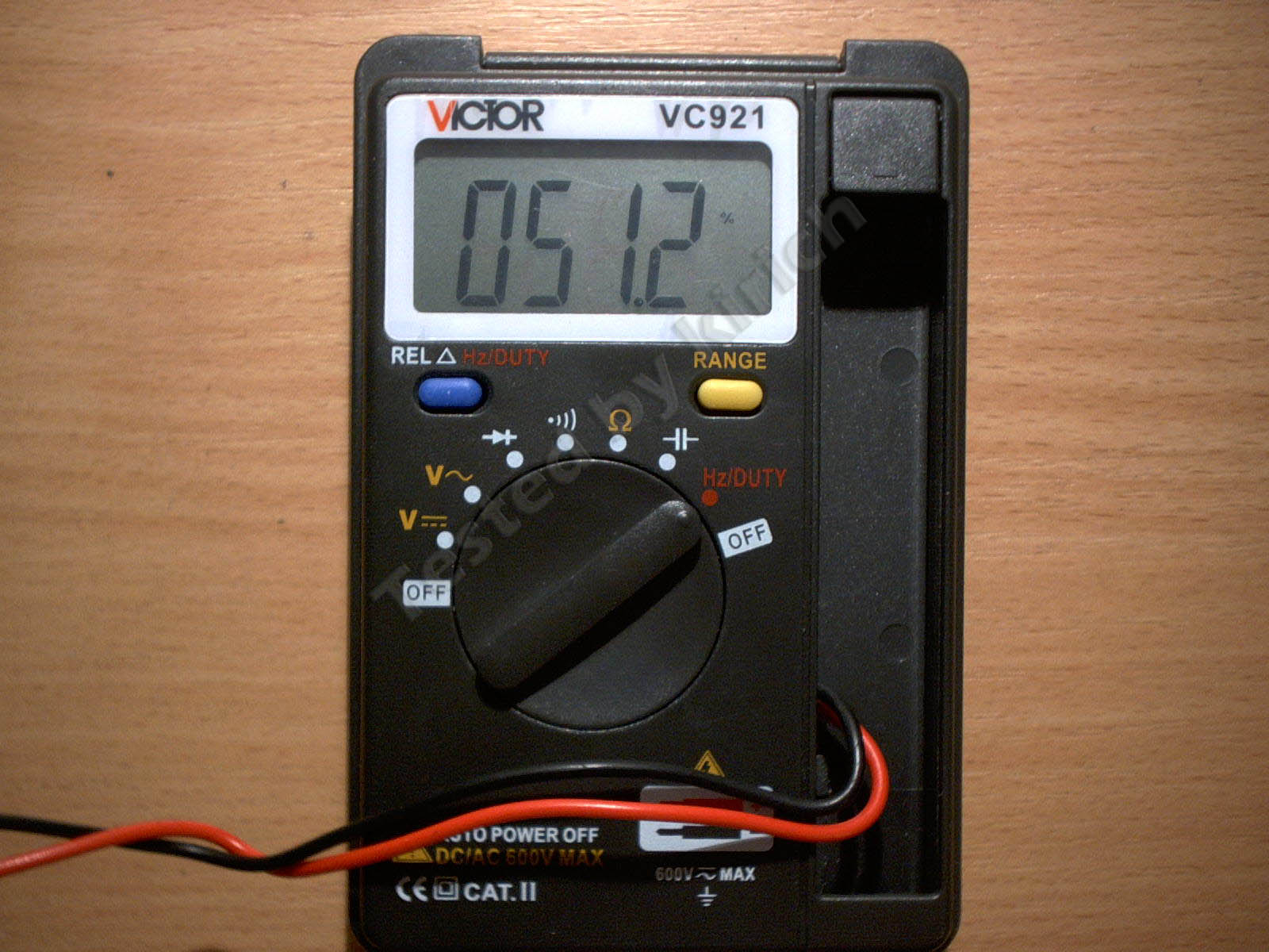

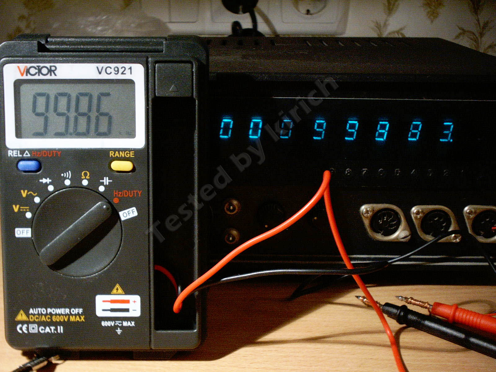

Измерение частоты
Для измерения частоты сначала подключил к выходу 2 КГц своего старенького осциллографа.
После этого преключил в режим измерения скважности, к сожалению измерить ее мне больше нечем, на осциллографе такую разницу не увидишь, по крайней мере на моем.
На этом решил не останавливаться и взял свой самодельный генератор-частотометр, стер многолетний слой пыли и подключил. Он поточнее выхода осциллографа.

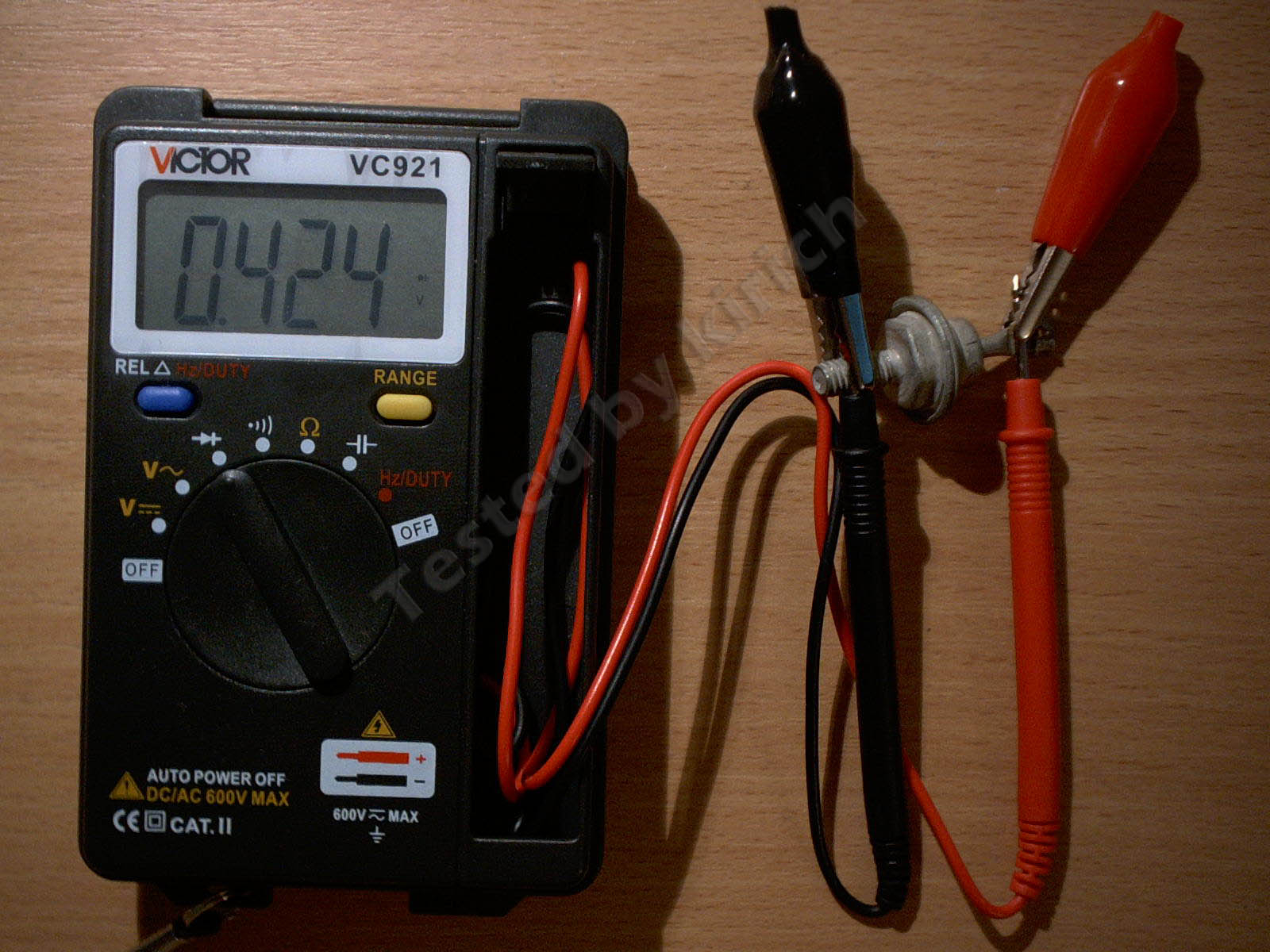

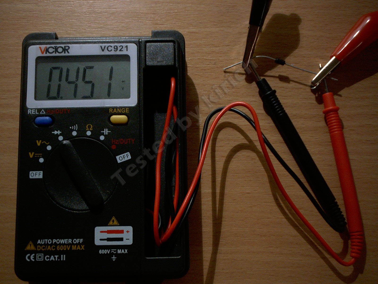

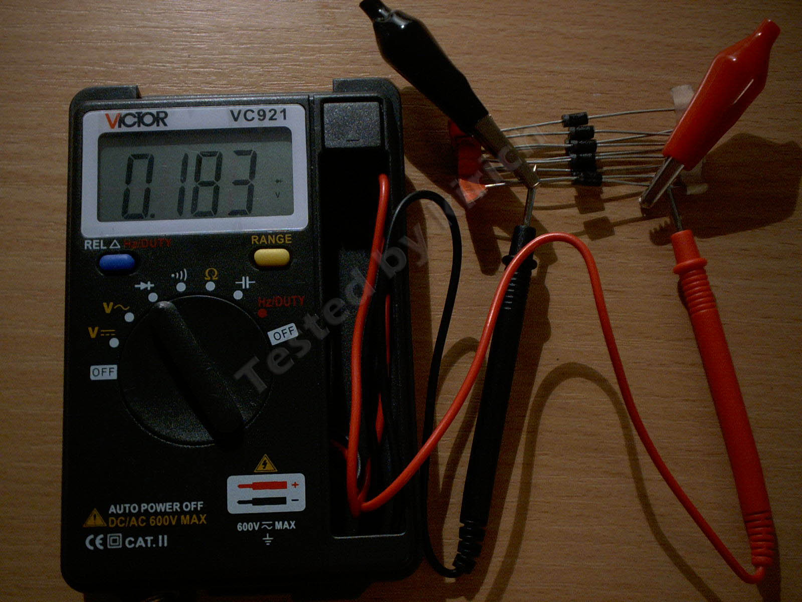

Проверка диодов.
прибор показывает напряжение на диоде при токе в 1мА (в принципе как все мультиметры при прозвонке диодов.
КД203Д
1N4937
MBR3060
Напоследок сравнил в режиме измерения напряжения со своим 18-ти летним Мастечем, правда, поверенным. Был приятно удивлен, обычно у дешевых мультиметров показания не всегда сходились (Крона, которую мерял, севшая, не удивляйтесь).

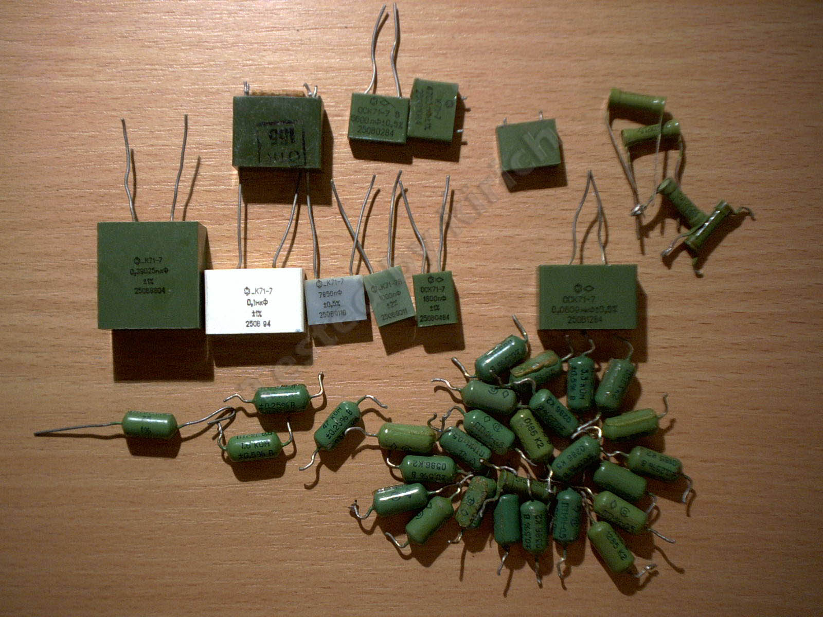

Всяко разно, вместо живности
Небольшая часть запасов всяких точных деталюшек, и выкинуть рука не поднимается, и нужны раз в сто лет, но вот дождались своего часа, пригодились.
75 Ом 1%
1,6 КОм 0.5%
47 КОм 0.25%
180 КОм 0.25%
Измерение ёмкости
1000 пФ 2%
1800 пФ 1%
7850 пФ 0.5%
0.1 мкФ 1%
0.39025 мкФ 1%

Проверка диодов.
КД203Д
1N4937
MBR3060
