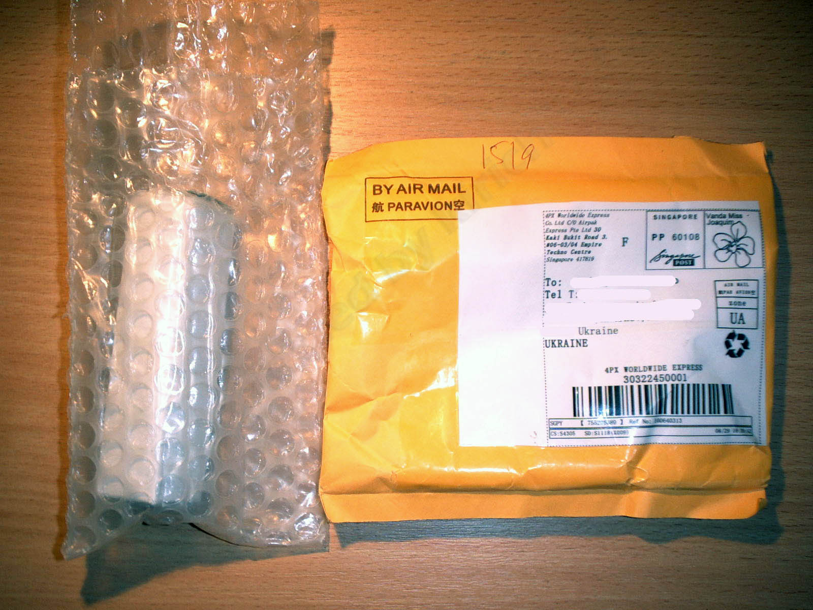

Как всегда желтый конверт, пупырка.
Сам фонарь в картонной коробочке, также замотанный в тонкий пупырчатый полиэтилен.
