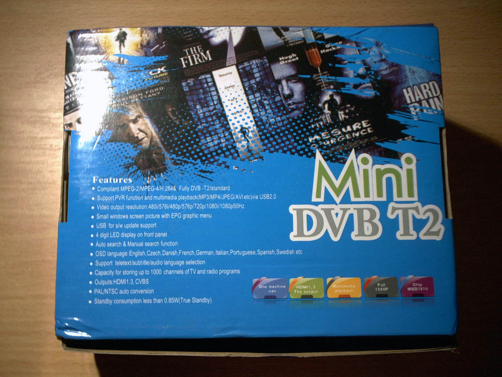

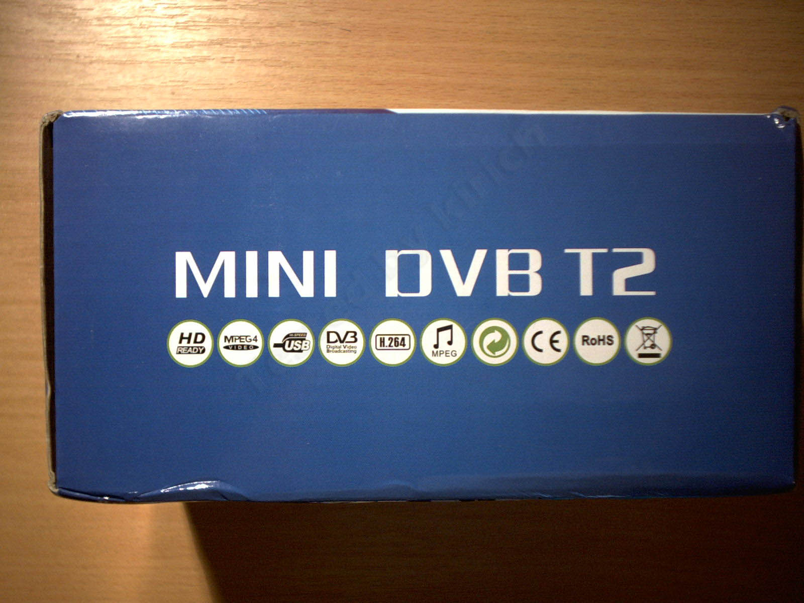

С торца куча пиктограмм основных возможностей данного устройства.
[ATTACH=JSON][][/ATTACH]
Снизу расписано, что это за устройство, для чего предназначено и что умеет.
Все на понятном английском языке, переводить не буду, дальше и так будет понятно, что и зачем.
В принципе все соответствует, только я в упор не увидел четырехразрядного светодиодного индикатора на передней панели, но на мой взгляд, чем меньше всяких индикаторов, тем лучше, на спутниковом тюнере был индикатор и он меня даже раздражал немного.

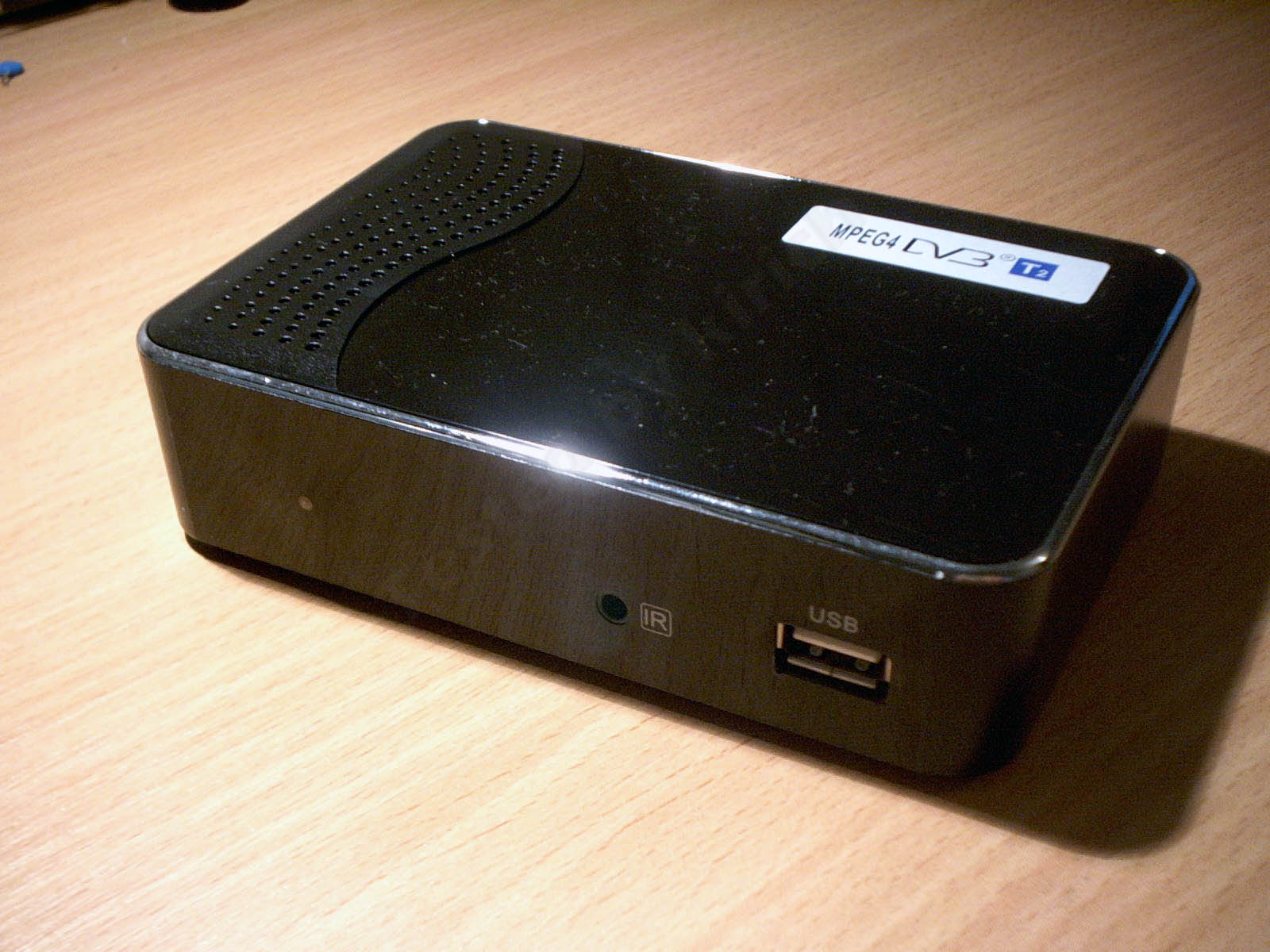

Сам тюнер имеет довольно скромные размеры, корпус из черно глянцевого пластика, вверху блестящая окантовка.
Корпус аккуратный и скромный, но очень притягивает пыль, сверху, сзади и спереди были наклеены транспортировочные пленочки.
Размеры корпуса 127х88х31мм без учета разъемов.
Спереди расположен красный 3мм светодиод индицирующий работу устройства, разъем для подключения ИК фотоприемника и разъем USB для подключения флешек.
Сверху есть отверстия для вентиляции.

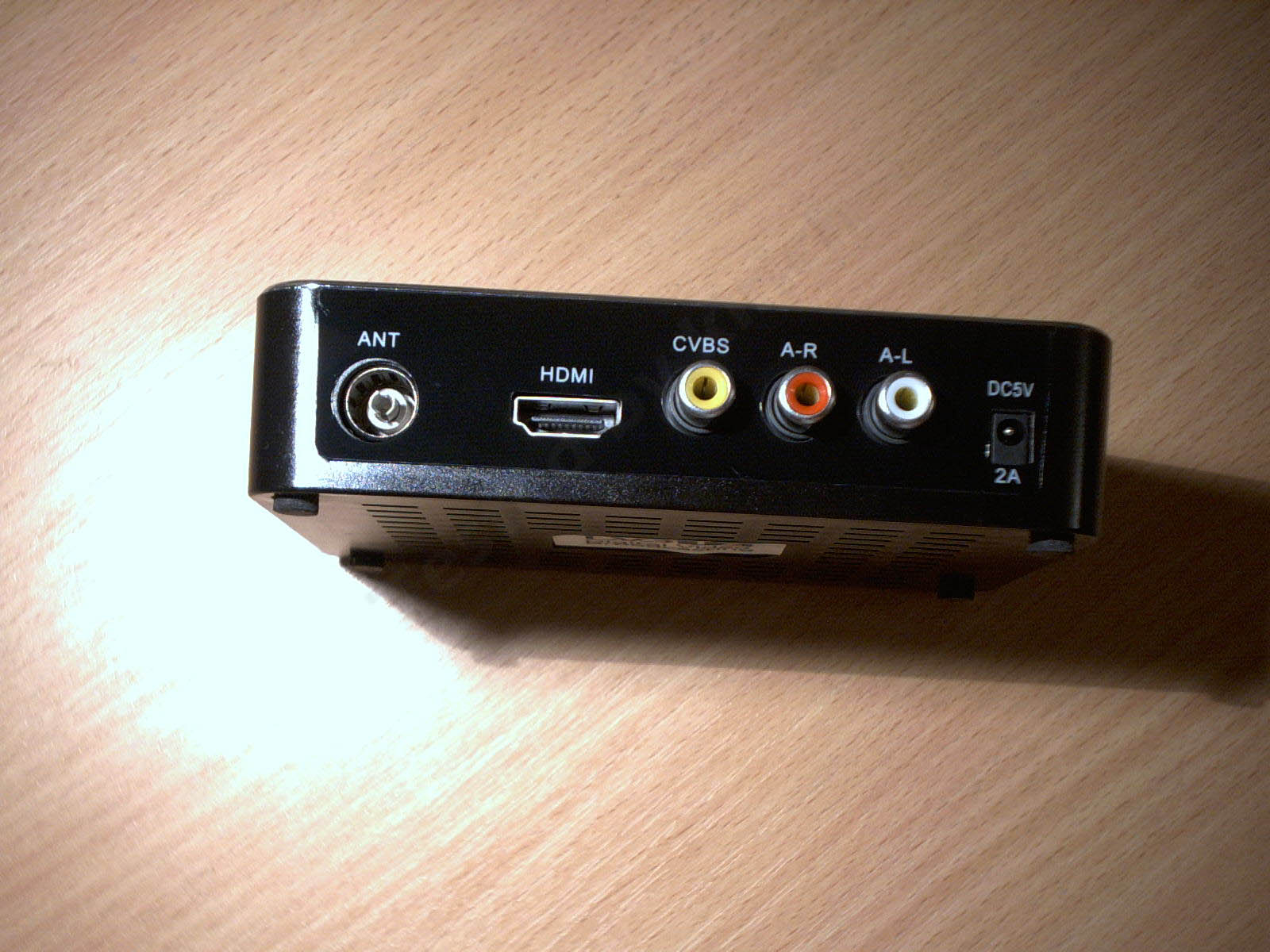

Сзади находится антенное гнездо (к сожалению только вход), HDMI разъем, аналоговые Аудио-видео разъемы RCA и гнездо питания 5 Вольт.

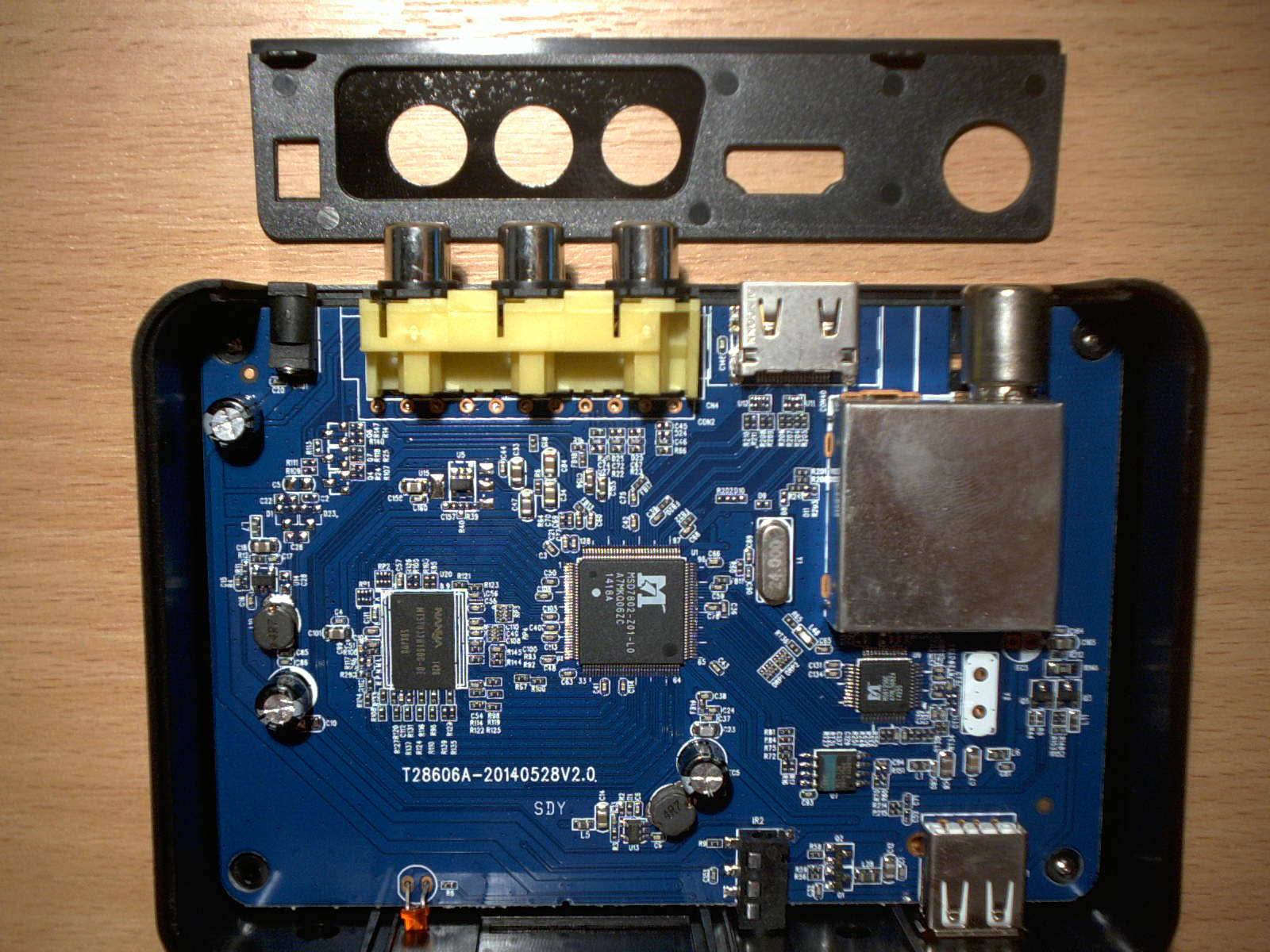

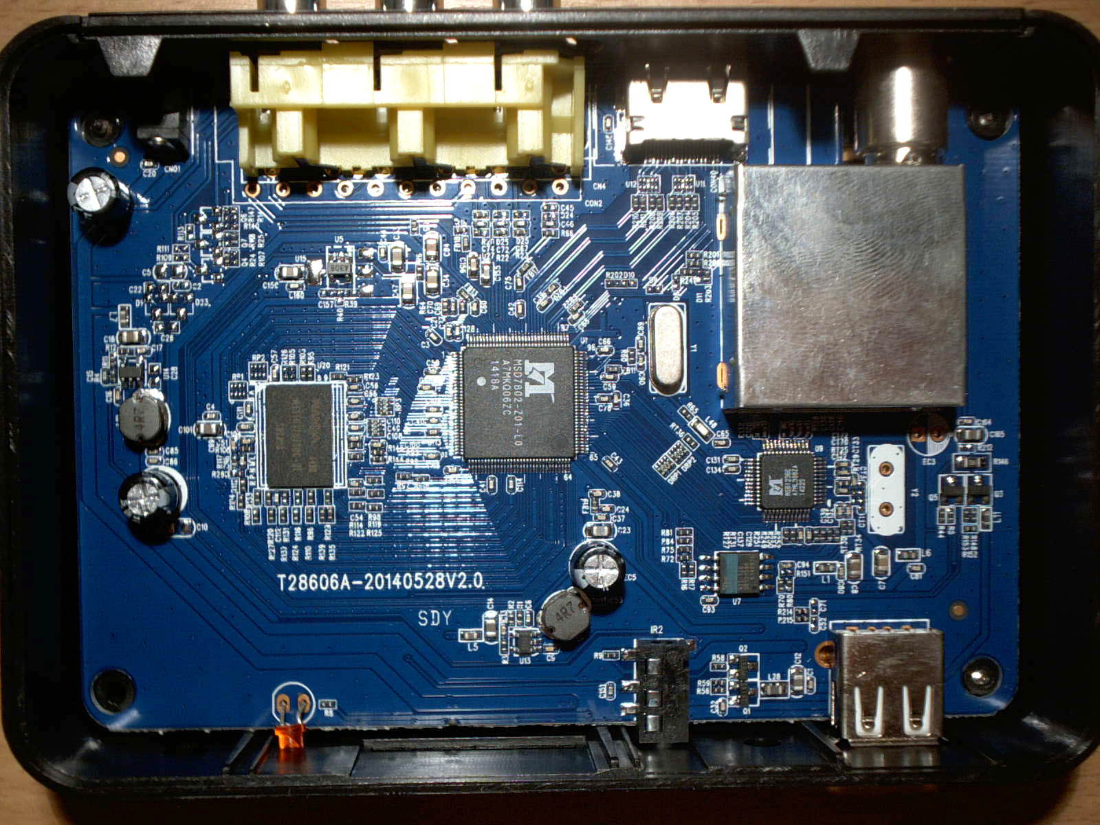

Так как без разборки обзор не обзор, то я решил посмотреть, что у него внутри.
Для доступа внутрь надо снять четыре ножки из пористой резины, приклеенные на двухсторонний скотч (скотч тонкий, лучше снимать аккуратно), под ножками соответственно четыре шурупа. Вот и вся разборка.
В качестве центрального процессора выступает довольно новый (насколько я понял) MSD7802.
Микросхема оперативной памяти DDR2 512 Mb nt5tu32m16dg-ac
Флеш память 32 Mb 25L3206E
Демодулятор (если я правильно понял назначение, так как даташит мне не попался). msb1236c
Собственно ВЧ модуль, кварц и стабилизатор питания.

Заинтересовавшись этим, реши посмотреть внимательнее на плату и обнаружил, что при желании можно попробовать даже немного доработать данное устройство.
Исходно установлены три RCA разъема, но на плате и задней стенке устройства есть место для разъема SCART, подозреваю, что можно попробовать заменить разъем (возможно допаяв несколько компонентов) и получить компонентный или RGB сигнал, что может немного улучшить изображение при подключении к телевизору старого типа.
На текущий момент мне это было не особенно интересно, хоть я и использую телевизор без цифровых входов, но скорее всего придется взять паяльник в руки и попробовать доработать.

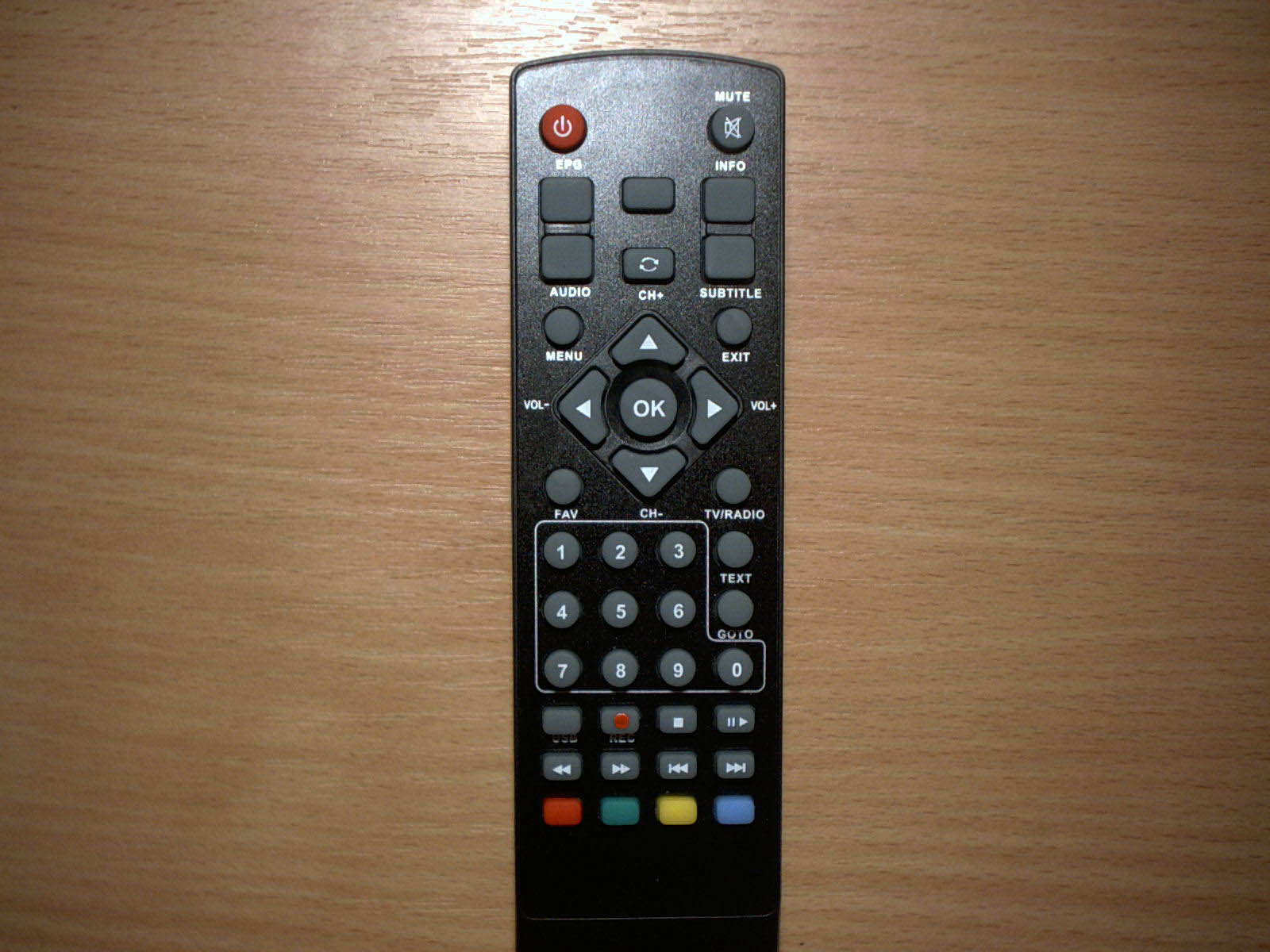

Пульт изготовлен довольно просто, но кнопок для управления явно не пожалели
Здесь и кнопки навигации и прямого выбора каналов, кнопки управления проигрыванием видео с флешки и режимом ТаймШифт, а так же дополнительные для включения показа субтитров и т.д.

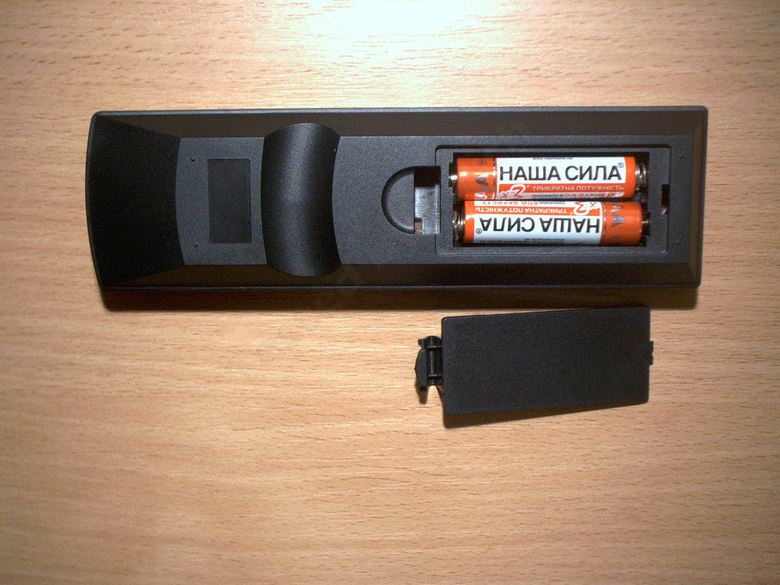

Питается пульт от двух ААА батареек, в комплекте они не поставляются.
Снизу так же имеется углубление для пальца, довольно удобно как показала практика, странно, что раньше такого не встречал, конструктору плюсик в карму.

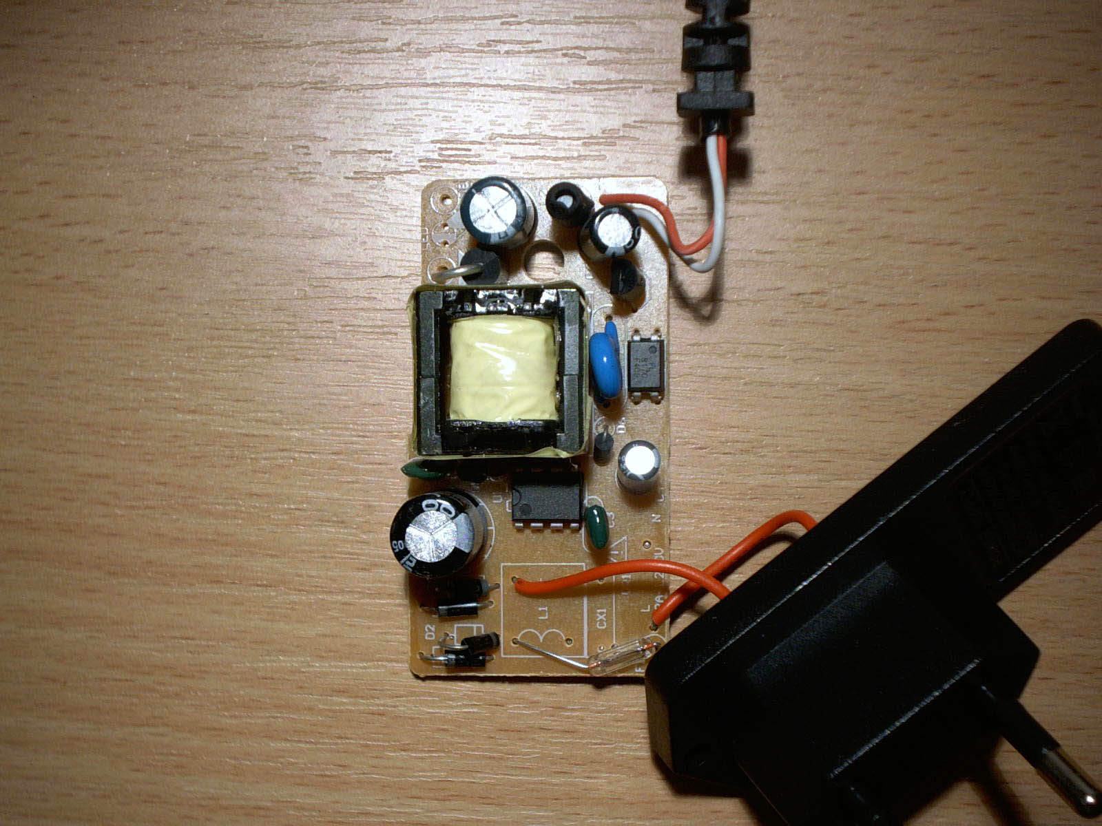

Блок питания ничего необычного из себя не представляет, напряжение 5 Вольт, максимальный ток 2 Ампера, диаметр штеккера 3.5мм.
Внутри самый обычный эконом вариант, хотя мне встречались варианты и куда похуже, при тех же заявленных характеристиках (обычно идут в комплекте к недорогим планшетам).
Но работает, греется несильно. А вот то, что нет фильтра питания, расстраивает.
Монтаж двухсторонний, сзади еще несколько элементов и маркировка.

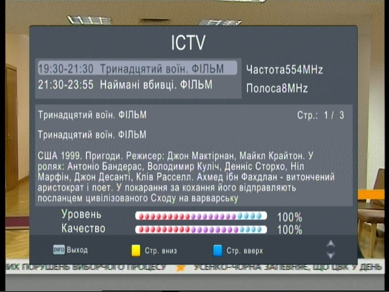

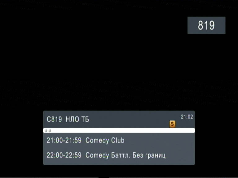

На многих каналах можно посмотреть описание того, что вещается в данный момент и того, что будет показано после этого.

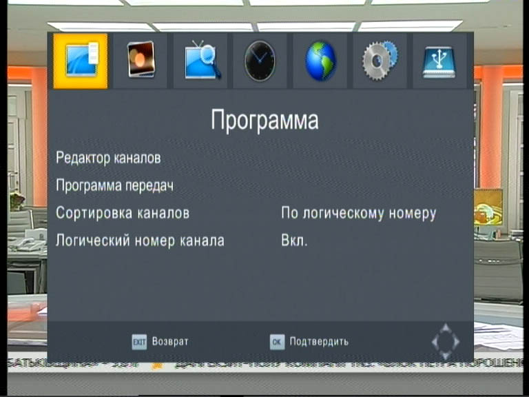

Как я писал выше, локализация ПО сделана довольно качественно, отдельный плюс разработчикам.
Скриншоты меню тюнера.

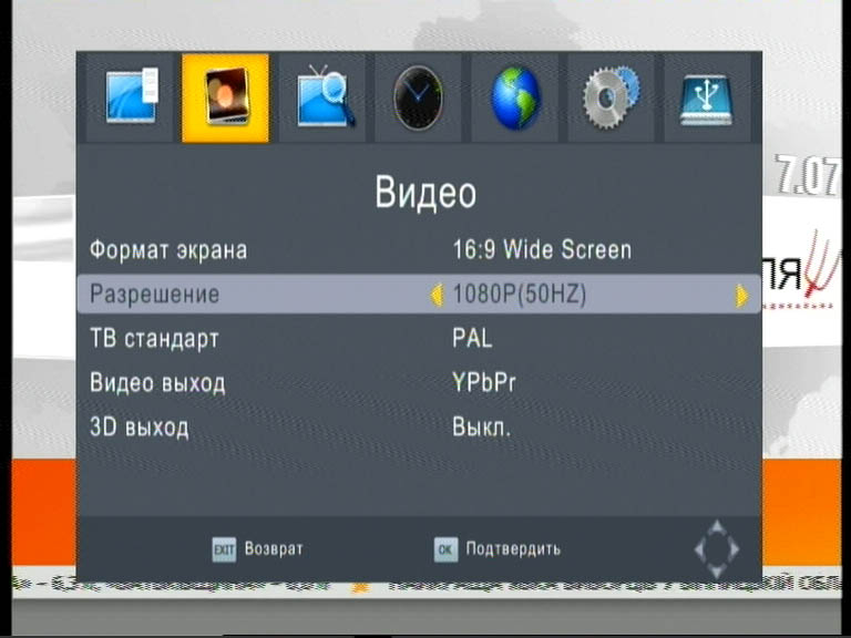

Выбор видеостандарта и режима отображения.
В моем случае выбор композитного или компонентного режима ничего не менял, изображение оставалось одинаковым в обоих режимах.
При манипуляциях с функцией 3D тюнер делит изображение на 2 экрана по горизонтали или вертикали. Не думаю, что эта функция в данном тюнере будет кому то интересна, так как при режиме 1080р заявлено только 50Герц.

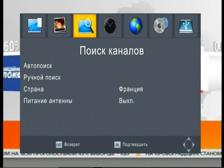

В этом окне можно запустить автоматический или ручной поиск, выбрать страну, а так же включить подачу питания в антенный кабель.
Но так как питание тюнер выдает всего 5 Вольт, а почти все известные мне антенные усилители имеют питание 12 или 15 Вольт, то не вижу практической пользы в этой функции, либо надо искать антенный усилитель с питанием 5 Вольт. Но функция есть и она работает.

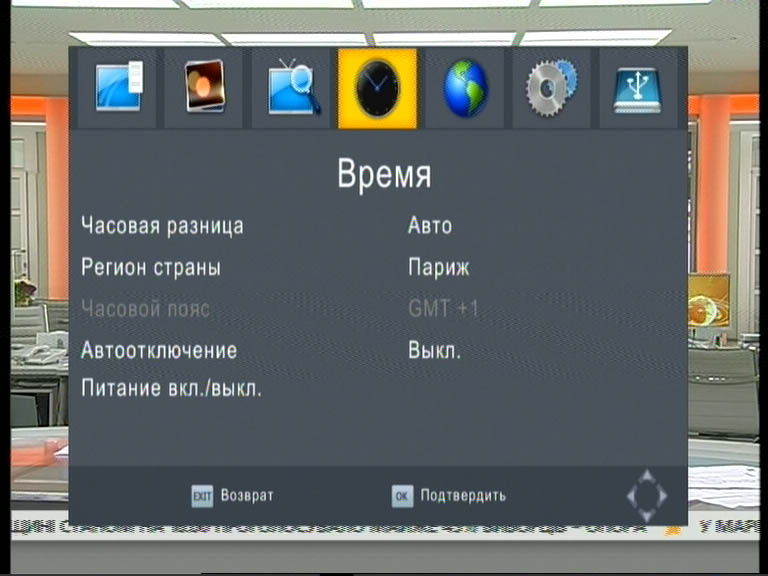

Экран выбора часового пояса, автовыключения и т.п.
Ну в этом окне все предельно понятно, язык я поставил везде русский, звук РСМ, можно выбрать RAW.

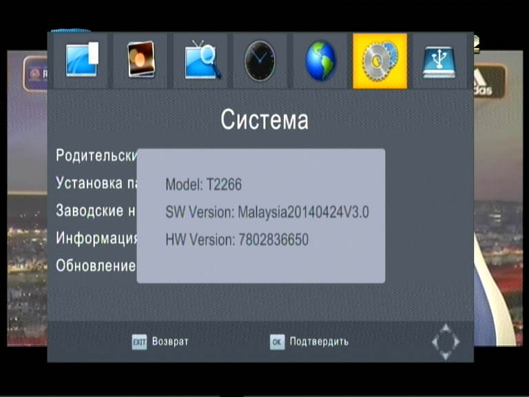

Информация об устройстве.

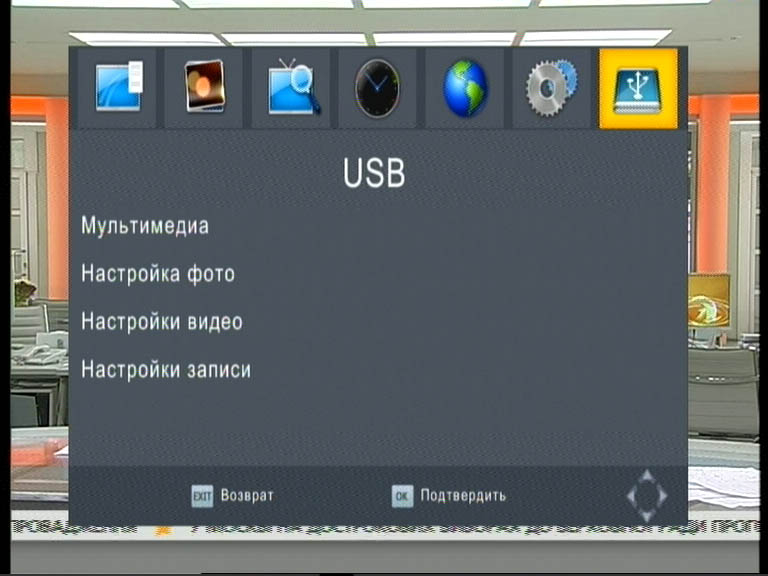

Окно настроек работы с USB носителями.
Все оставил по умолчанию.

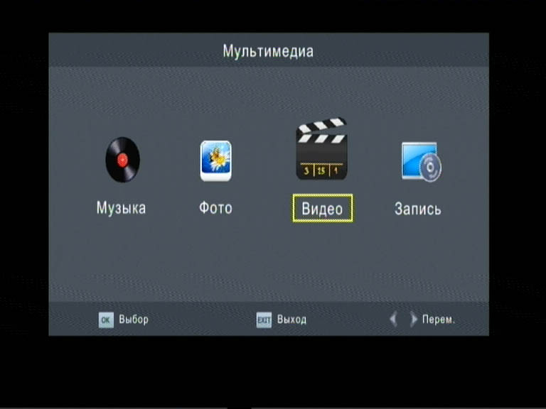

После подключения флешки и выбора режима USB соответствующей кнопкой на пульте, выдается меню выбора, думаю такое меню многим здешним пользователям знакомо, ничего необычного.
При выборе режима записи, либо режима TimeShift, тюнер создает на флешке папку с именем HBPVR и пишет либо файл видео с расширением .mts, либо файл потока с расширением .ts
Оба файла спокойно проигрываются медиаплеером.
Режим TimeShift работает очень хорошо, при первом нажатии на кнопку соответствующего режима есть небольшая задержка, после этого манипуляции включения паузы и нормального режима задержек не вызывают. Жене очень понравилась данная функция
Включение записи происходит сразу после нажатия на кнопку, при выключении тюнер требует подтверждения остановки записи.

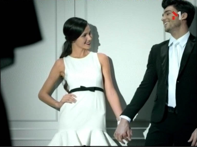

На видео виден интерлейс, в данном случае это особенность захвата видео тюнером компьютера, при подключении к телевизору данная проблема отсутствует.
Подтормаживаний так же не было замечено, но если кто то хочет проверить какие то определенные форматы и файлы, то я с удовольствием поэкспериментирую если будет ссылка на такой файл.

Захват изображения я делал на ТВ тюнер с видеочипом Philips 7134. Разрешение 768х576 пикселей.
Тюнер нашел 18 открытых каналов, 1 канал без изображения, 1 тестовый канал и 12 закрытых каналов.
