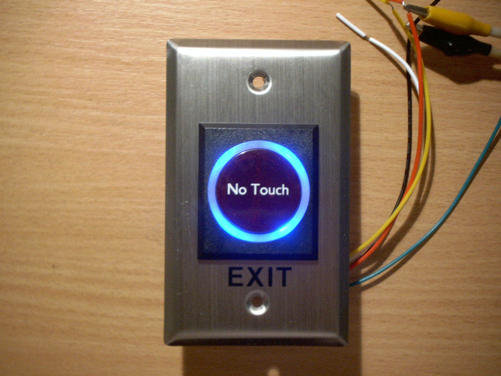

Пришла она в аккуратной коробочке, сам выключатель (или вернее переключатель) был в прозрачном пакетике, но перед фото я его снял.
Внутри пакетика находилось.
Собственно переключатель.
Комплект крепежа, две пластиковые пробки и два шурупа.
Инструкция на английском языке, хотя к этому устройству она особо и не нужна, так как оно не имеет каких либо органов подстройки, а выходы подписаны сзади самого устройства.
Непонятная мне бумажечка.
Инструкция, а вдруг кому нибудь пригодится
Сама кнопка выполнена весьма качественно, металл крепкий, хоть и тонкий, очень похож на нержавейку, пластиковые части подогнаны хорошо.
Да и на вид довольно симпатичная, раздражает только надпись Exit, дальше напишу почему.
Сзади присутствуют 5 проводов.
Красный и черный соответственно плюс и минус питания, все соответствует общепринятой маркировке (бывают и исключения).
Желтый — общий контакт реле
Зеленый — нормально разомкнутый контакт
Белый — нормально замкнутый контакт.
Провода не сильно длинные, около 15см.

Необходимо отметить, что данные датчики не антивандальные, обозреваемый исполнен более крепко, но антивандальным так же не считается.

Конструкция довольно тонкая, большая часть утоплена, так как рассчитана на врезку в стену\панель.
