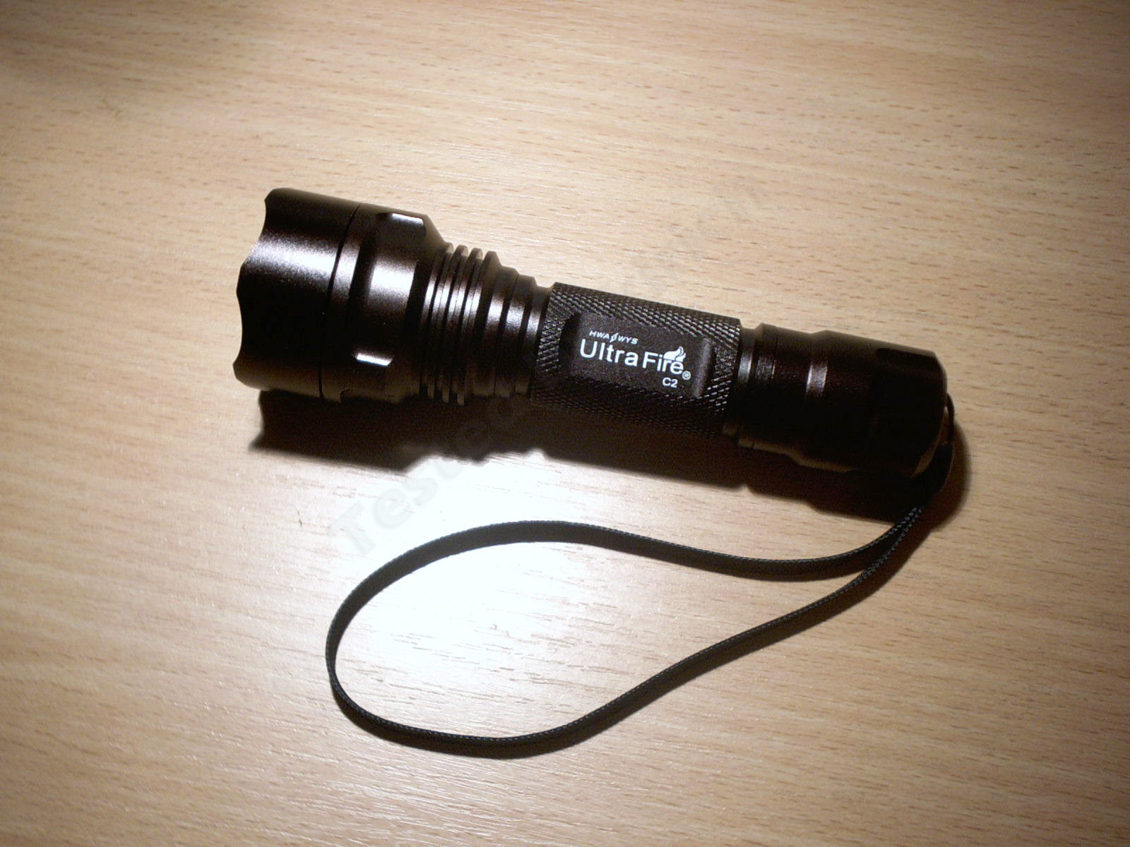

Фонарь имеет металлический корпус, на одной из сторон написано, что это UltraFire C2.
Конечно это не Конвой и не Найткор, но на вид выглядит вполне нормально.

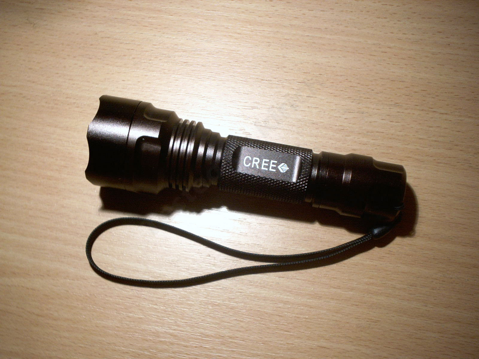

На второй стороне маркировка Cree, ну это мы еще проверим в процессе разборки.

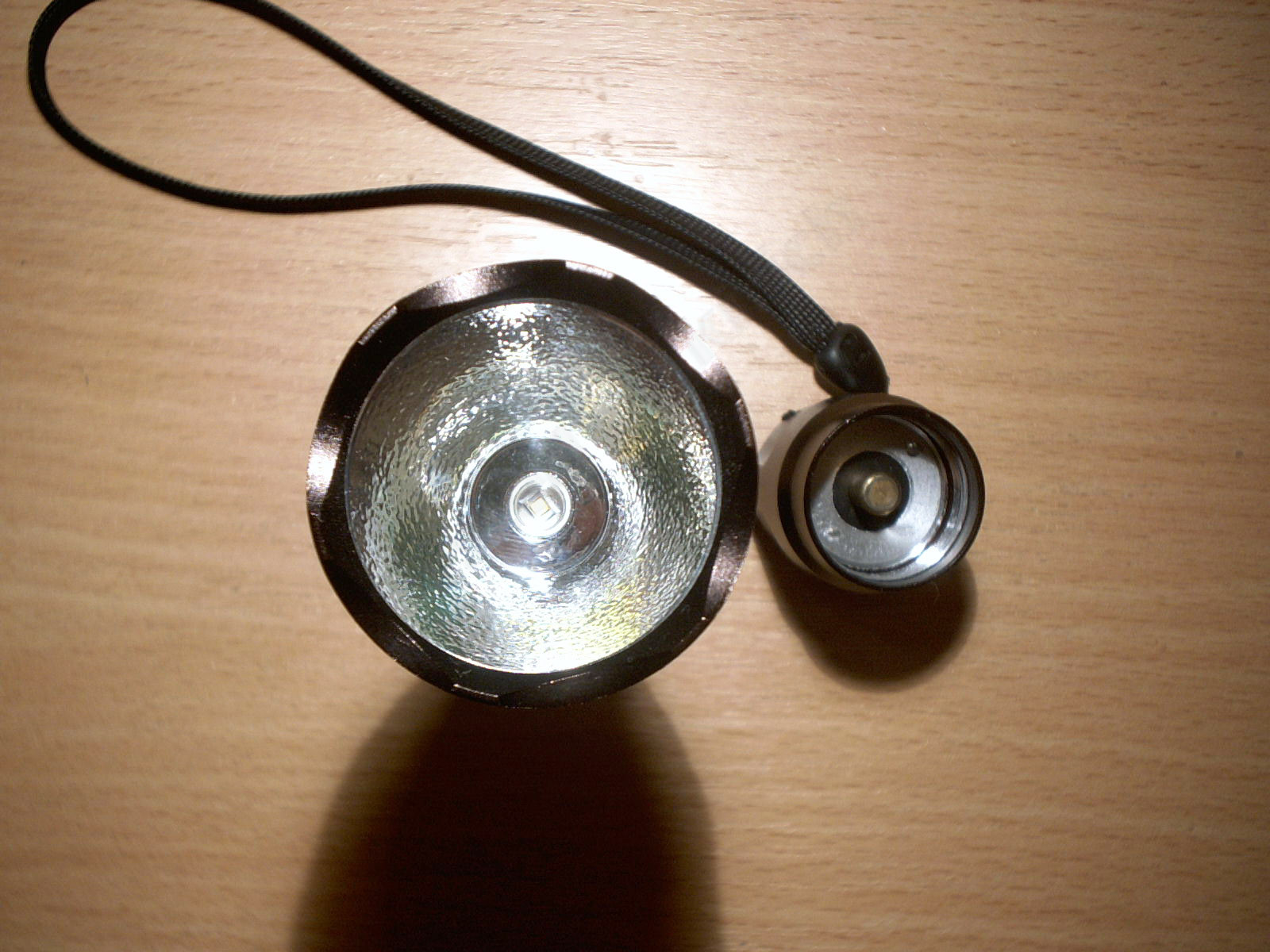

У фонаря так называемый «мятый» рефлектор, я рассчитывал, что он будет светить заливающим светом, но реальность оказалась немного другой, собственно это меня очень расстроило.
но об этом в разделе тестирования.

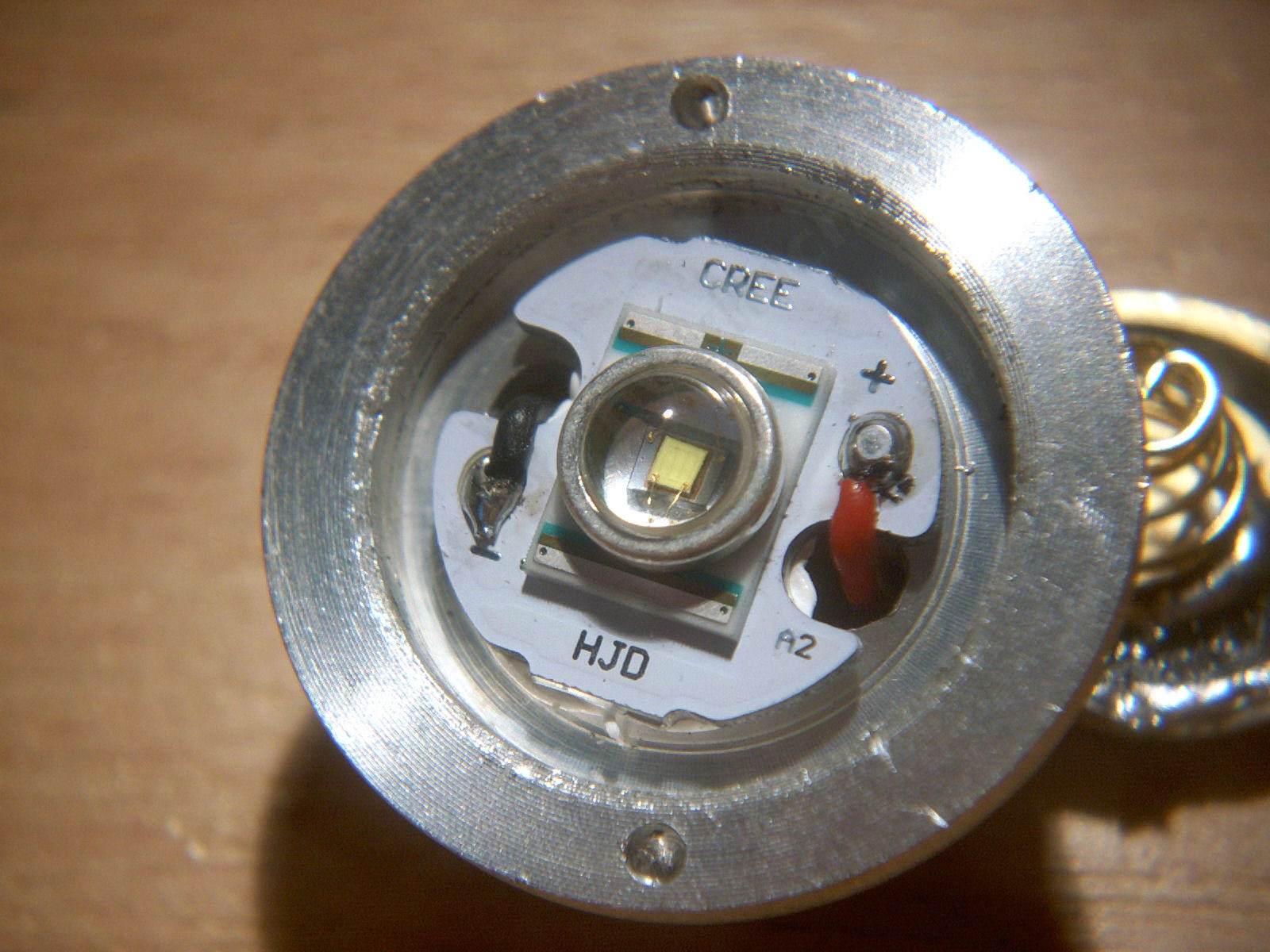

После некоторых ковыряний пластикового кольца я добрался до светодиода.
Светодиод внутри похож на XLampXR-E, даташит я добавил себе.
Добрался до платы драйвера.
Под светодиодом сплошной алюминий, это положительно сказывается на качестве отвода тепла.

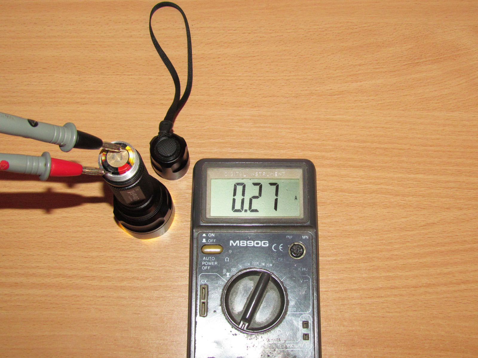

После этого я перешел к тестам потребления тока.
Потребление тока в разных режимах и при разном напряжении
Режим максимальной яркости, аккумулятор заряжен, ток 0.69 Ампера.
Режим средней яркости, аккумулятор заряжен, ток 0.27 Ампера
Режим минимальной яркости, Аккумулятор заряжен, ток 0.02 Ампера.
Честно, я не понял назначения этого режима, свет слабый, что им освещать, непонятно.
Режим максимальной яркости, аккумулятор почти разряжен, напряжение около 3.1 Вольта, ток 0.45 Ампера.
Похоже, что драйвер стабилизирует ток, по крайней мере пытается, так как разброс тока на полностью заряженном и разряженном аккумуляторе отличается не очень сильно.
Режим максимальной яркости, аккумулятор разряжен до примерно 2.8 вольта, ток всего 0.2 Ампера.
