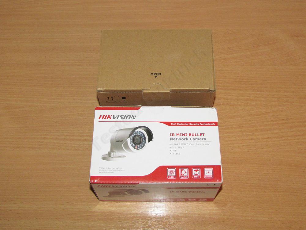

Коробка камеры по размерам 1 в 1 с фирменной, в которых камеры продаются у нас, разница только в отсутствии полиграфии. Но я брал камеры не ради полиграфии, потому смысл ее для меня нулевой.
На одном из торцов упаковки размещена вся минимально необходимая информация о камере.

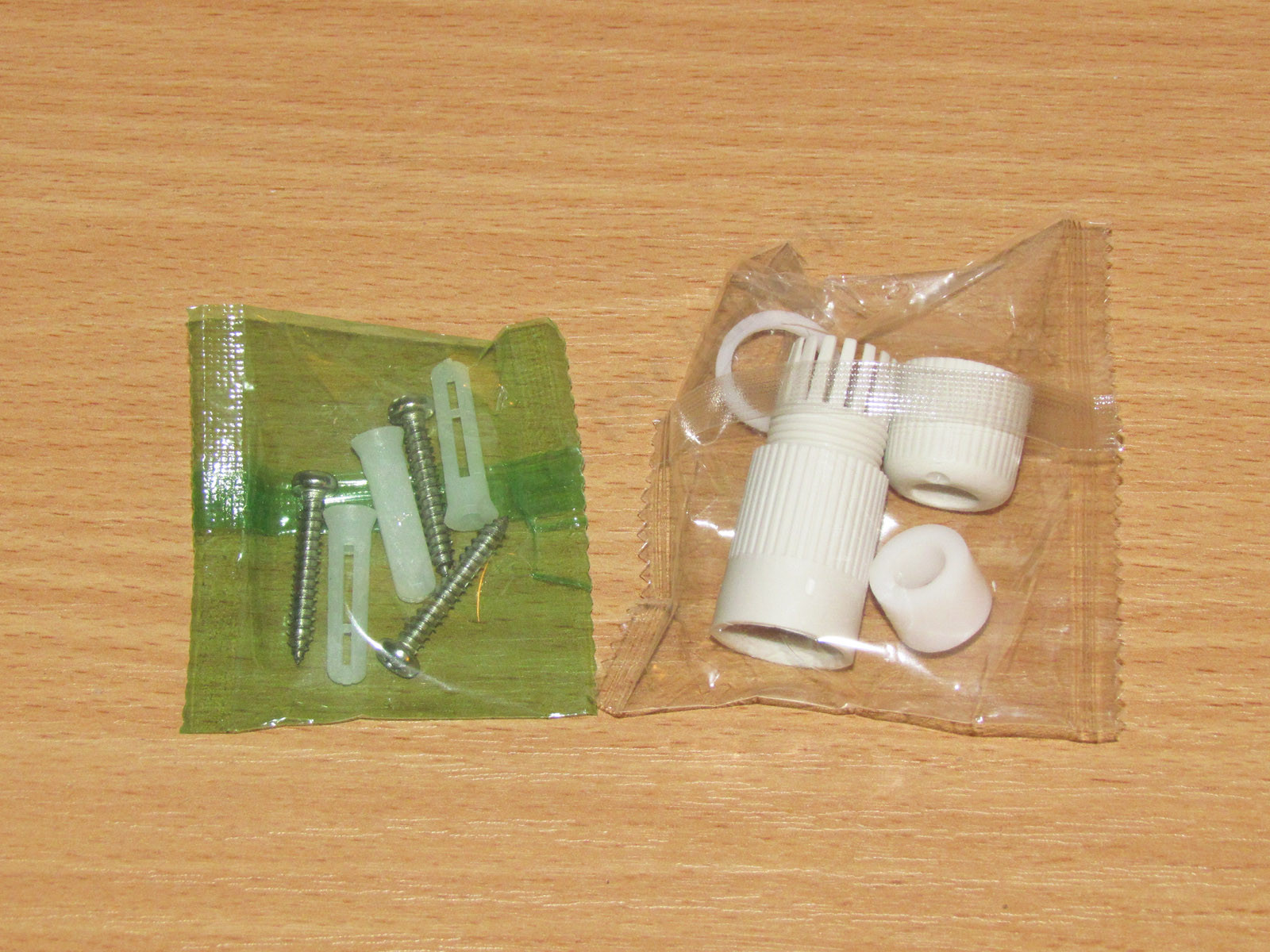

Комплект шурупов и пробок к ним (откровенное г...., как и в фирменных)
Комплект гермосоединения

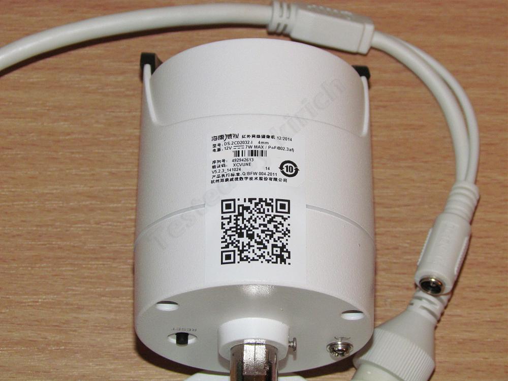

На самой камере информации не так много, на коробке даже больше.
Указано фокусное расстояние объектива 4.0мм, максимальная мощность 7 Ватт по 12 Вольт (РоЕ свитч показывает около 5.5 Ватта).
С тыльной стороны находится винт для подключения заземления к корпусу камеры и кнопка сброса.

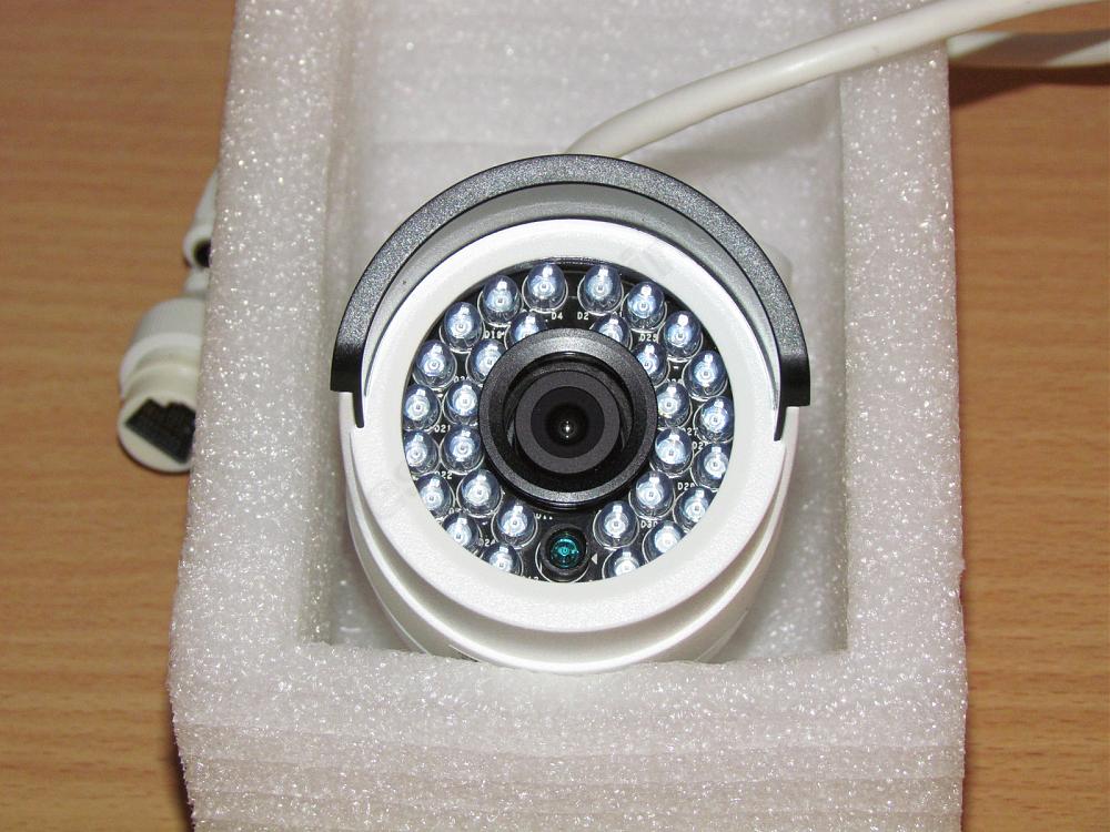

С фронтальной стороны камера ничем не отличается от остальных камер наблюдения. такой же объектив, такая подсветка с датчиком освещенности.

Крепеж и комплект для гермосоединения поближе.
Соединение довольно надежное, лучше конечно все соединения все равно делать в коробках, но даже в таком варианте соединение очень хорошее.

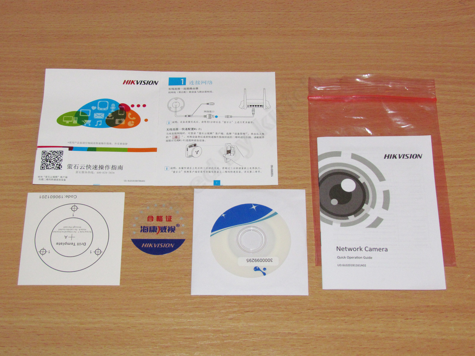

Полный комплект всех бумажек выглядит так.
Краткая инструкция по установке.
Наклейка для удобства сверления крепежных отверстий
Непонятная мне круглая пленка с надписью Хиквижн, к тем, что продаются у нас, в комплекте не идет.
Компакт диск и инструкция.

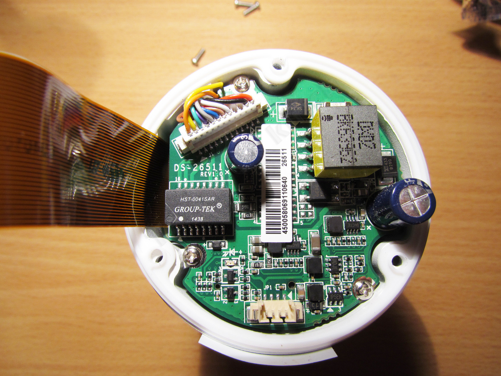

Электроника в камере разделена на две части, соединенные гибким шлейфом и несколькими дополнительными проводами.
Сам модуль с камерой, объективом и подсветкой представляет собой алюминиевой шасси установленное в корпус.
На тыльной части корпуса расположена плата питания PoE\12В и соединения с локальной сетью (трансформатор сетевой карты).
С обратной стороны этой платы расположены защитные элементы, диодные мосты питания, остальные компоненты платы питания, а так же разъем для соединения с платой процессора.

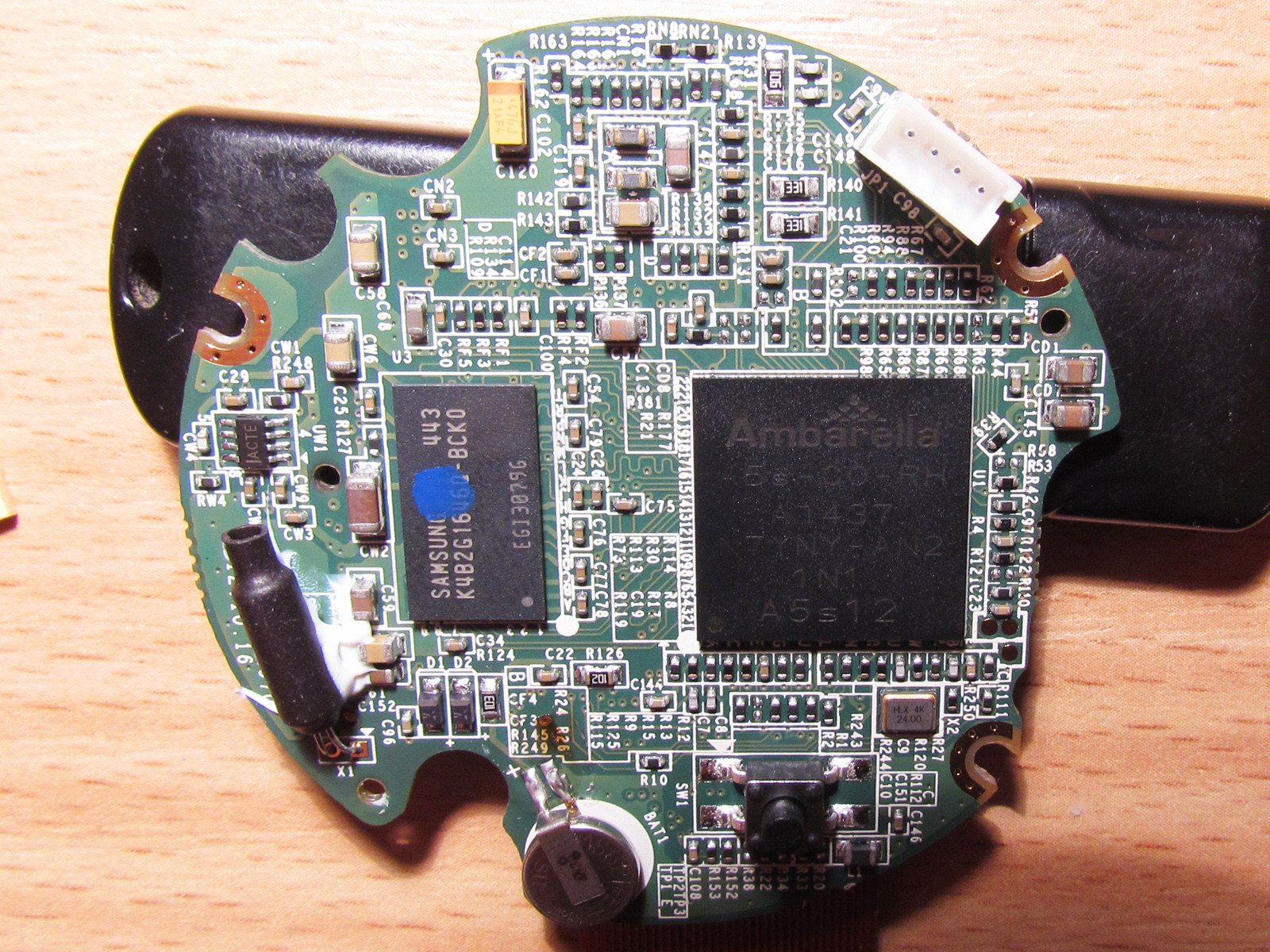

На плате процессора элементов куда как больше.
сразу бросается в глаза микросхема флеш памяти и чип сетевой карты.
С обратной стороны платы находится процессор, микросхема оперативной памяти, батарея питания часов, кнопка сброса и остальные мелкие компоненты.
Тепло от процессора отводится на алюминиевый корпус через помощи теплопроводящую резинку.
Процессор камеры — ambarella a5s-c0-rh основанный на 528 МГц ARM ядре. В данной камере используются не все его возможности, например процессор поддерживает работу с картами памяти, а в данной камере такого нет.

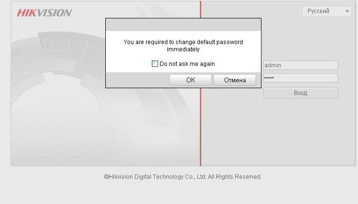

При первом подключении к камере попадает в окно ввода логина/пароля, а так же выбора языка.
По умолчанию камеры пришли с включенным русским языком, мелочь, а приятно.
После этого вбиваем логин admin, пароль 12345 и при попітке зайти камера нас сразу уведомляет, что использован пароль по умолчанию и рекомендует его сменить. Раньше такого не было, это уже добавили в новое ПО.

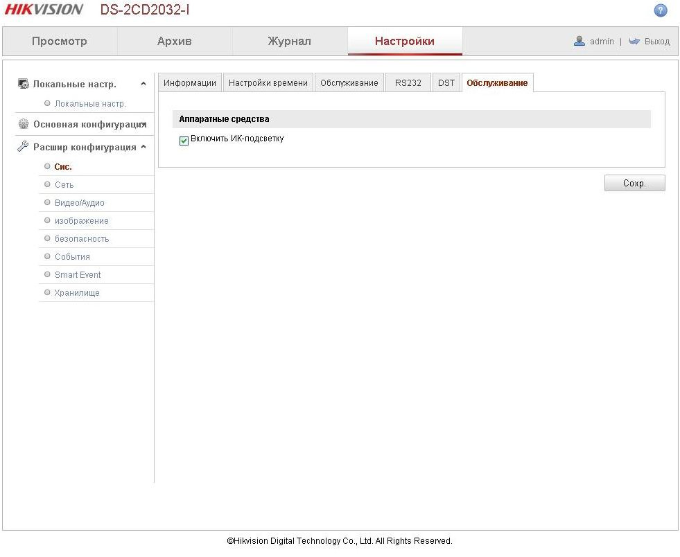

Вторая вкладка обслуживание дает доступ к возможности отключения ИК подсветки.

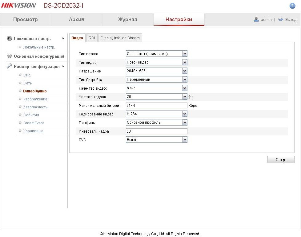

Во вкладке Видео\Аудио выбирается разрешение, тип сжатия, качество сжатия, скорость потока, количество кадров в секунду, причем все это можно делать для основного потока и дополнительного независимо.
Микрофона в данной камере нет, так же нет возможности его подключения (на некоторых камерах можно подключить микрофон и динамик к отдельному шлейфу), потому вкладка Аудио отсутствует.

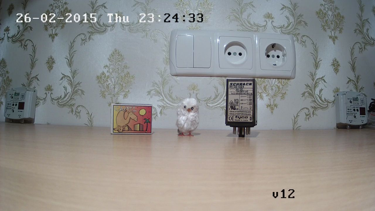

Камера поддерживает работу в трех основных разрешениях.
Максимальное 2048х1536, но при этом максимальная частота кадров ограничена 20 к/сек.
Стандартное 1920х1080, сразу видно, что изображение расширилось вбок, но при этом стало уже сверху и снизу.
В режиме 1280х720 формат кадра остается таким как и в 1920х1080, но меняется качество изображения.

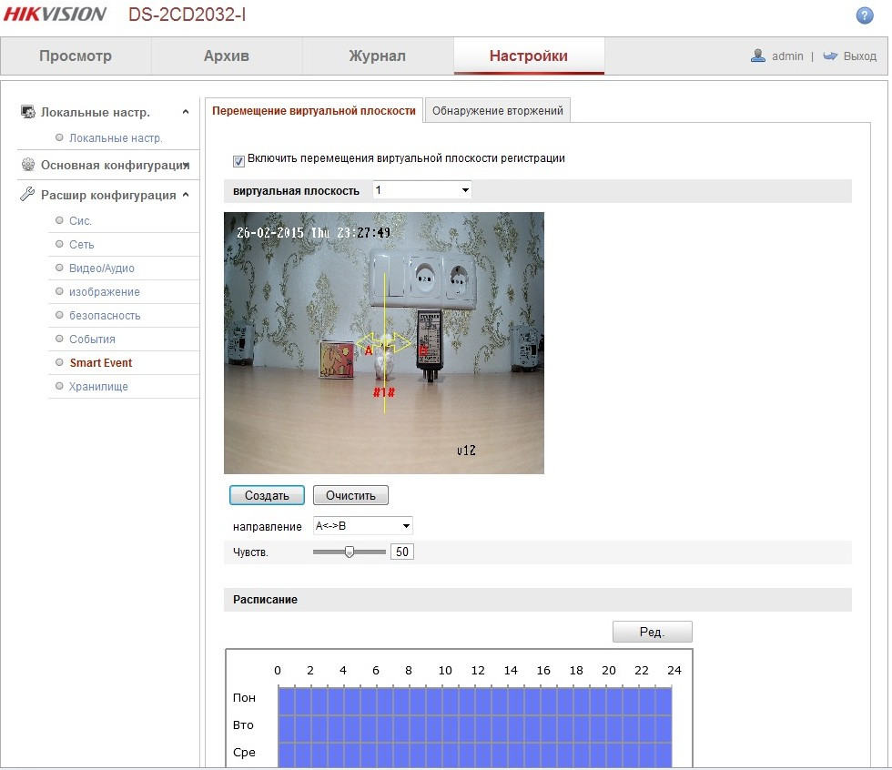

Функция определения перемещения объекта в виртуальной плоскости. Может использоваться на определение все людей, которые движутся вдоль стрелок, а так же только влево или вправо.
Данная функция так же используется для подсчета количества людей (при помощи отдельного ПО)

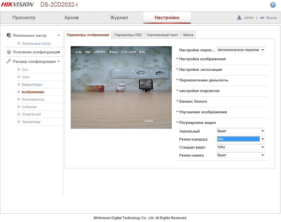

А вот еще одна удобная особенность, режим коридора.
Наверняка часто можно встретить ситуацию, когда камера смотрит вдоль длинного коридора, а так как все знают, что камера в горизонтальной плоскости видит шире чем в вертикальной, то мы получаем качественно видимые боковые стены, а сам коридор просматривается не очень хорошо.
В этом режиме поворачиваем камеру на 90 градусов, а после активирования опции «коридор» получаем корректное отображение коридора. Очень удобная вещь.

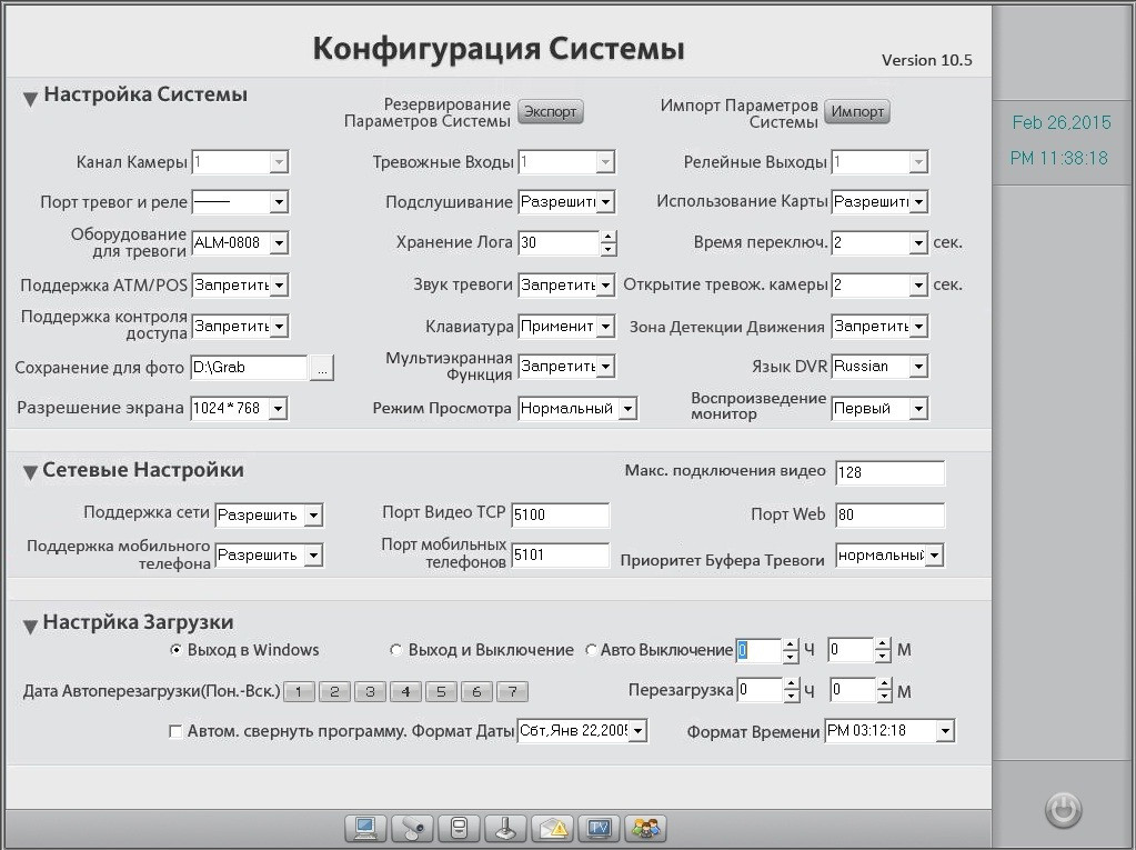

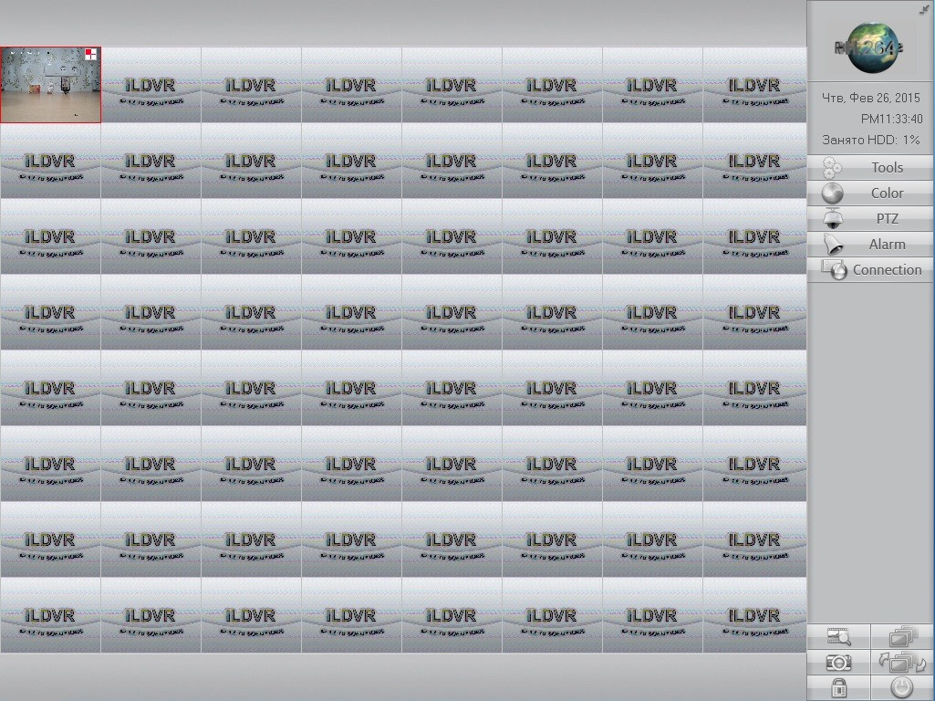

Краткое описание ПО ILDVR

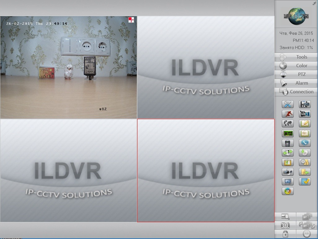

Главное окно программы, справа меню доступа к разным настройкам, есть еще вкладки, но там интересного куда меньше
На скрине включен режим непрерывной записи.

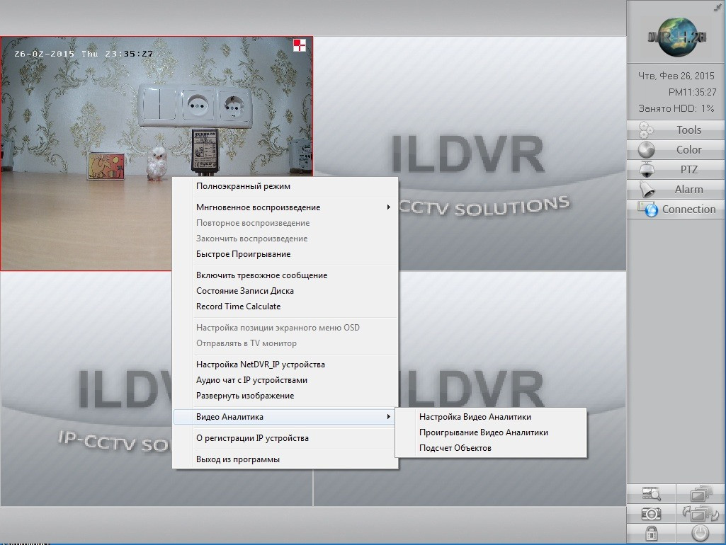

В ПО можно настроить отображение до 64 камер, и поверьте, такие системы у меня есть, есть и системы. где и пары таких окон мало. Такой режим обычно не используется на клиентских компьютерах, так как оптимально оператор может следить за 9 камерами, даже за 16 камерами СЛЕДИТЬ почти нереально. Т.е. оператор будет их видеть, но воспринимать уже тяжело.
При правом клике на выбранной камере выскакивает меню, где можно получить дополнительные возможности.
Полноэкранный режим — видео окно разворачивается на весь экран, кнопки будут не видны.
Мгновенное воспроизведение — выборочное проигрывание последних 10 секунд (до 8 минут) записи без необходимости запуска отдельного плеера.
Тревожное сообщение, сервисная функция уведомления оператора.
Состояние записи диска и расчет времени записи, покажу отдельно.
Развернуть изображение, на самом деле на сервере не работает, на клиенте позволяет увеличить произвольно выделенную зону изображения, работает на нескольких камерах независимо.

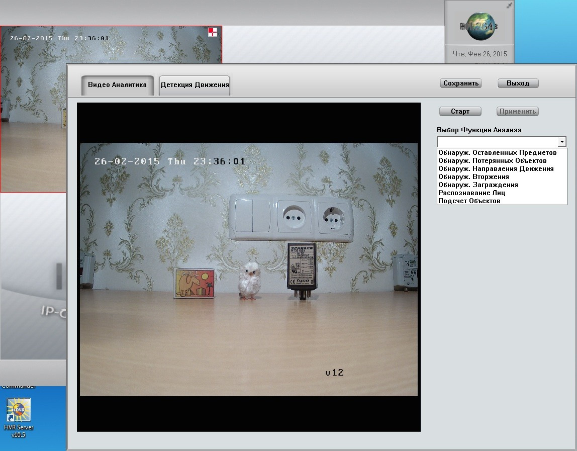

Видео аналитика, опишу отдельно.
Выбор времени мгновенного отображения, после окончания времени ПО переходит в режим реального отображения, так же можно прервать режим принудительно.

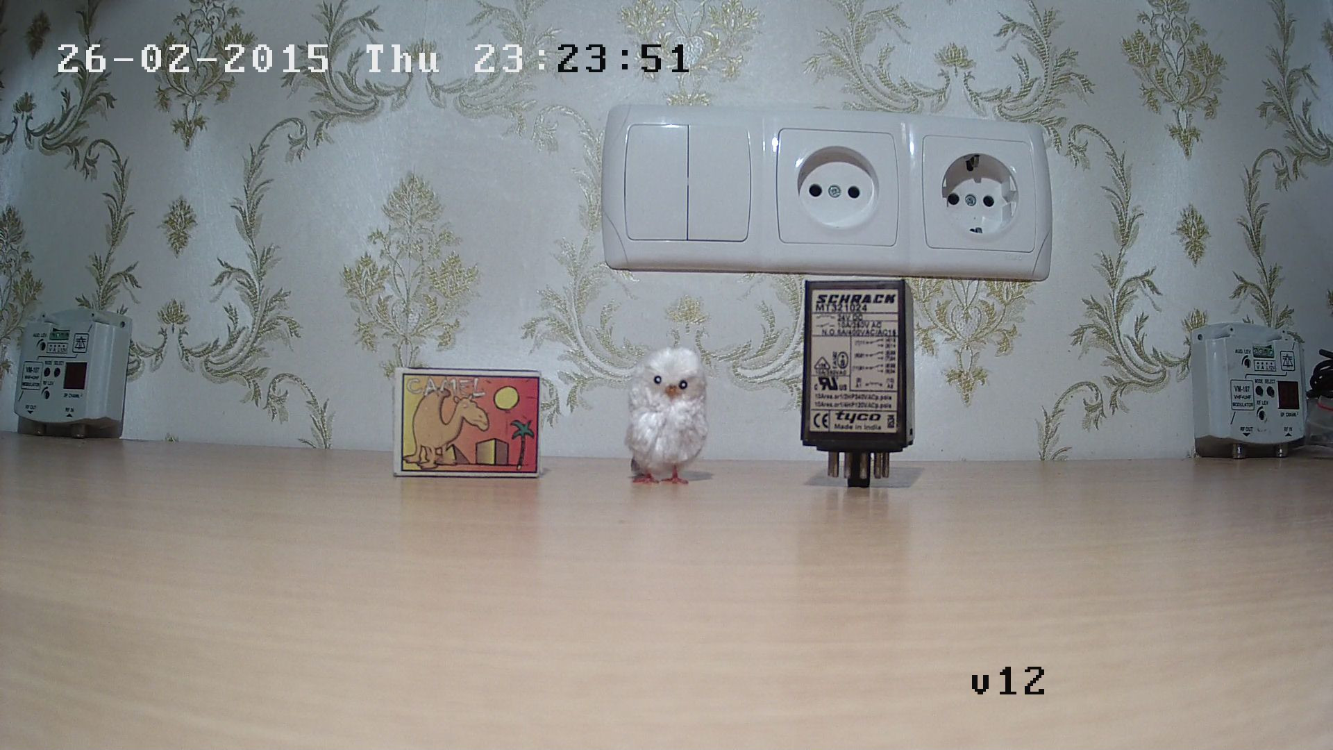

Все таки я решил выложить пару скриншотов, на одном включен верхний свет 180 Ватт, на втором только ИК подсветка.
Скрины
Матрица 3mp, 1/3" CMOS (в реальности 3,2мр)
Максимальное разрешение 2048х1536
Максимальная частота кадров 30 (в режиме 1920х1080)
Чувствительность 0,028 Люкс
Так же присутствует айпи адрес по умолчанию, логин и пароль.
Внутри упаковка абсолютно не отличается от фирменной, тот же «домик» из вспененного полиэтилена, повредить камеру в такой упаковке очень сложно, особенно если учитывать прочность самой камеры.
К купольным камерам еще идет шестигранный ключ.

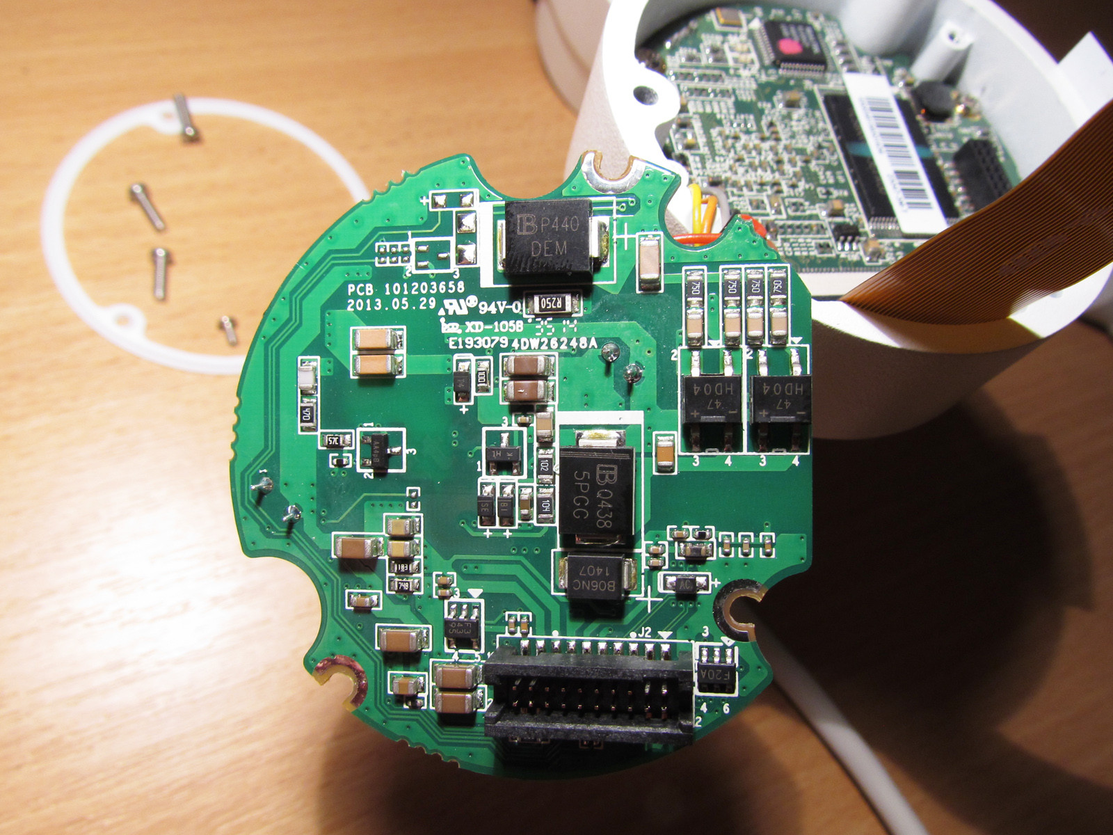

Ну как я мог устоять перед разборкой камеры
Что у нас внутри
А внутри у нас целый «бутерброд» из плат.
Но всему свое время.
При открытии видно, что присутствует и пакет с силикогелем для защиты от влаги, камера герметичная, но для дополнительной защиты от запотевания не помешает.
Как я писал выше, платы установлены по типу «бутерброда». Одна плата вставляется в другую.

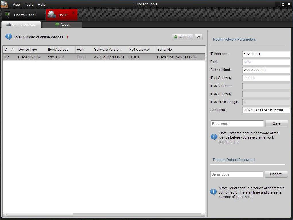

Для начала ПО для начальной работы с камерами Хиквижн — Hikvision Tools.
Еще существует ПО для выбора правильного фокусного расстояния IPCTool, все упомянутое в обзоре ПО будет выложено для скачивания.
При первом включении камера обычно определяется под айпи адресом 192.0.0.61
Но айпи адрес не имеет значения, ПО найдет камеру под любым айпи, даже если камеры будут иметь одинаковый адрес.
Кроме того, существует ПО Hikvision TFTP Server позволяющее обновить ПО даже камере, которая не отвечает.
Кстати, при старте камера всегда имеет исходный айпи адрес, его и «подхватывает» TFTP Server для обновления прошивки. Для этого надо в папку с TFTP положить актуальный файл прошивки, запустить ПО и либо перезагрузить камеру либо включить\выключить ее питание.
Не стоит делать это с группой камер, так как обновление может пойти сразу на все камеры, а прошивки у них могут быть несовместимыми.
кроме того один раз производитель подложил свинью, в виде того, что после обновления менялся формат серийного номера и ПО, которое его использует, не хотело работать с камерами, пришлось перепрошивать обратно. Подробнее я описывал на форуме.
В этом окне меняем айпи на необходимый, вводим логин/пароль и нажимаем — сохранить.

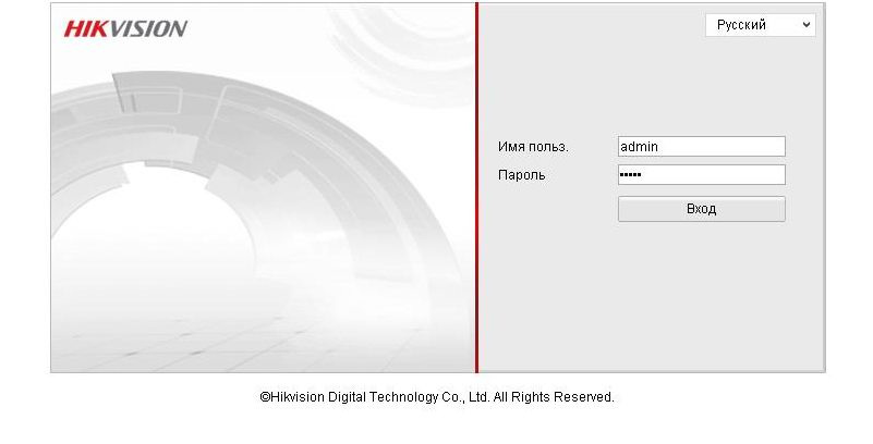

Все управление камерой можно производить через Веб интерфейс.
Описание части особенностей и настроек я спрятал так же под спойлер.
Описание веб интерфейса
При первом включении изображения скорее всего не будет, а камера камера предложит скачать и установить пакет WebComponents.

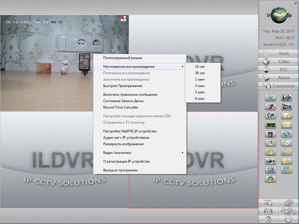

Окно расчета времени записи.
Здесь отображаются все рабочие камеры, скорость потока от них, а так же по этим данным рассчитывается глубина архива, так же из-за того, что камеры могут писать по детектору, то указывается глубина архива если даже все камеры будут писать непрерывно.
Отдельно стоит сказать о режиме видео аналитики.
Часть можно понять даже из выпадающего меню.
А вот здесь все доступные режимы, но предупрежу, пока софт только в процессе отладки, эти опции появились не так давно, потому возможны нюансы, но программа постоянно развивается и обновляется.
При клике на необходимой нам камере можно попасть в ее настройки.
Так выглядит меню работы с камерой со стороны ПО видеонаблюдения.
А это некоторые настройки ПО видеонаблюдения, опять же, все приводить не буду, если кому интересно, объясню и сделаю необходимые скриншоты.
Окно плеера. Возможно просматривать до 16 камер одновременно (причем даже с разных серверов), при этом можно включить синхронизацию времени по любой из камер. Т.е. остальные камеры подстроятся к выбранной и будут отображать происходящее синхронно. Ну и естественно стандартные вещи, сохранение записи (на жестком диске ПО автоматически создаст папку, где будет папка с номером камеры и файлами плеера для проигрывания на любом компьютере, очень удобно, плеер запускается прямо из папки и смотрим файл без установки кодеков и т.п.
