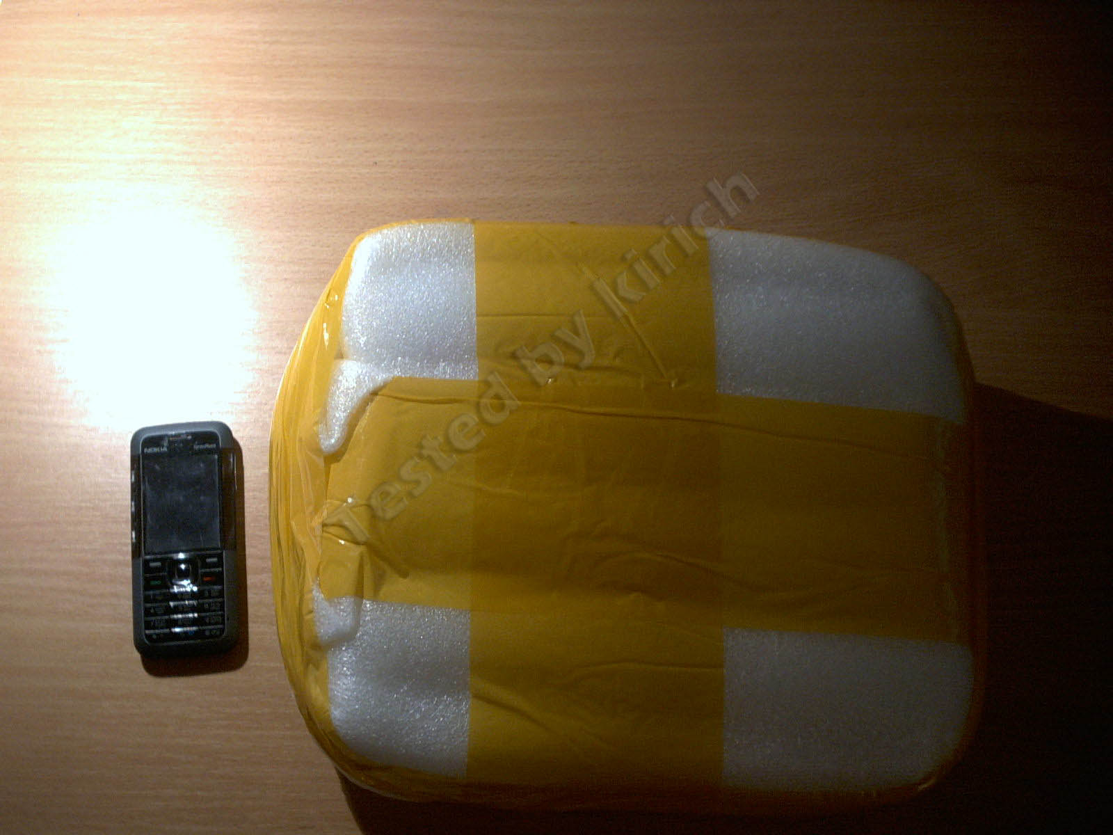

    Умотана она была так, что я думаю, если бы пилоты самолёта в течение недели (неделю был статус — что мол отправлено авиапочтой), играли посылкой в футбол, то и тогда бы ей ничего не грозило.

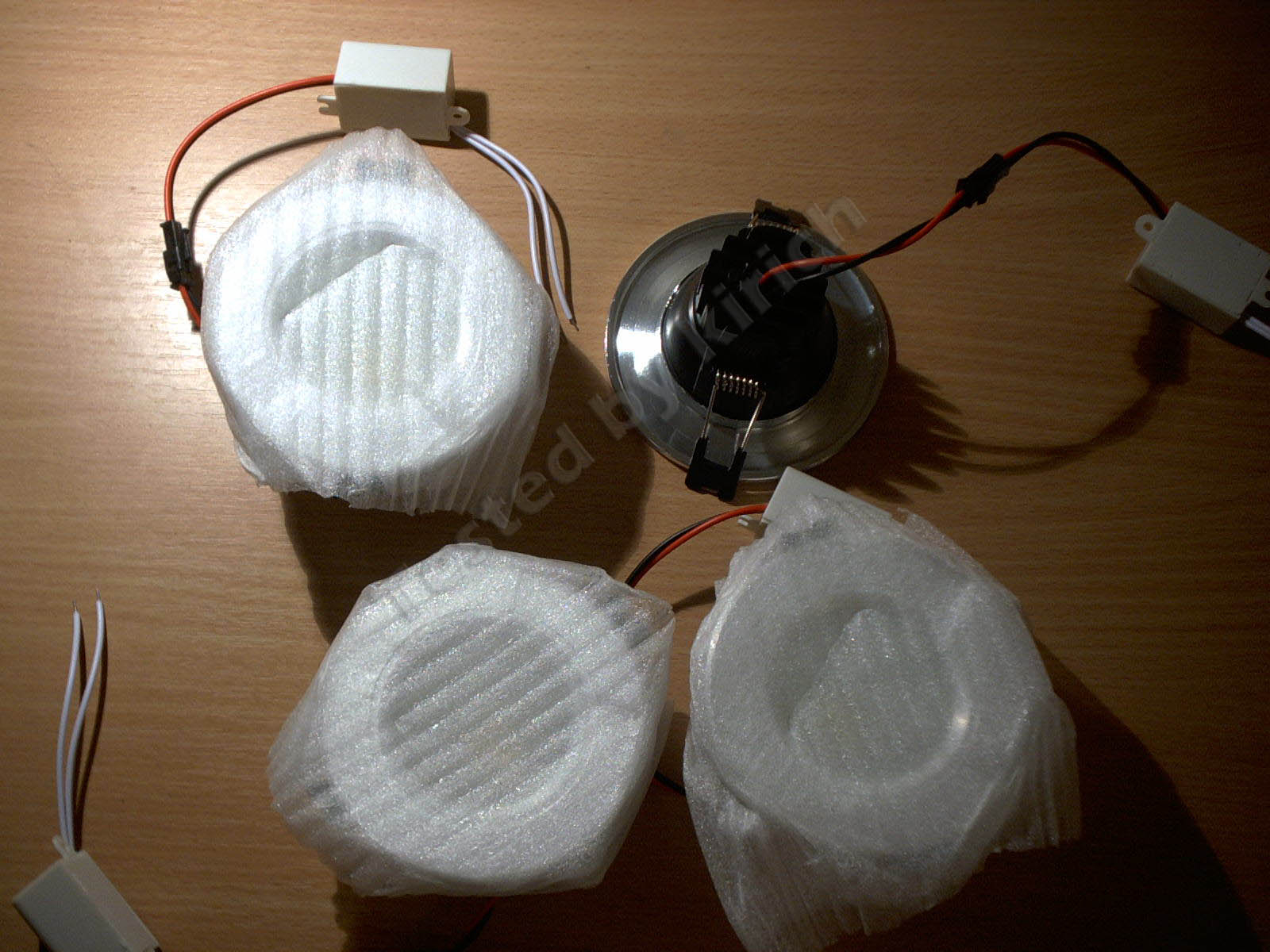

    После вскрытия коробочек мы увидели следующую линию обороны ламп. Внутри они были тщательно обложены поролоном. Когда весь поролон был побеждён, мы смогли добраться до ламп.
    Теперь перед нами предстал последний уровень занимательного квеста — Достань лампочку.

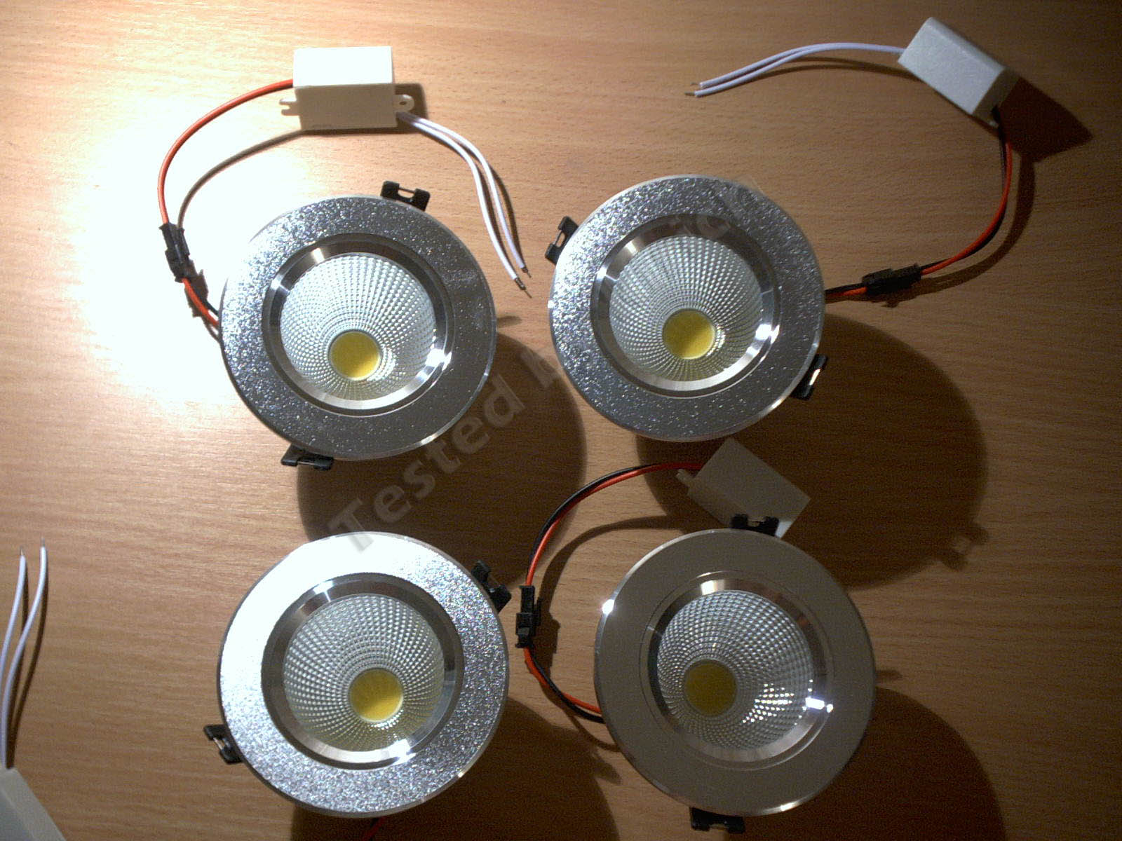

    Вот так выглядят сами лампы, так сказать «голые»:
    Цвет — серебристый, но без фанатизма. Материал корпуса алюминий, спереди защитное стекло (не пластик). Рефлектор имеет вид маленьких зеркал (похож на дихроичный отражатель галогенок), позже этот рефлектор сыграл с нами злую шутку.
    Если лампы перевернуть, то нам предстает такая картина —
    Сзади расположены радиаторы, тоже алюминий, но чернёный (или крашеный, я не рассматривал). Так же сзади выходит пара проводов, оканчивающихся разъёмом подключения к драйверу. Конструкция не разборная, по крайней мере, как я ни пытался, разобрать не смог. Ламп было «впритык» и не хотелось сломать, хотя усилия я прикладывал неслабые. Пружины довольно хорошие, декоративная окантовка имеет большой диаметр, весьма удобна.
    На потолке лампы смотрятся гораздо лучше и аккуратнее, чем в руках.

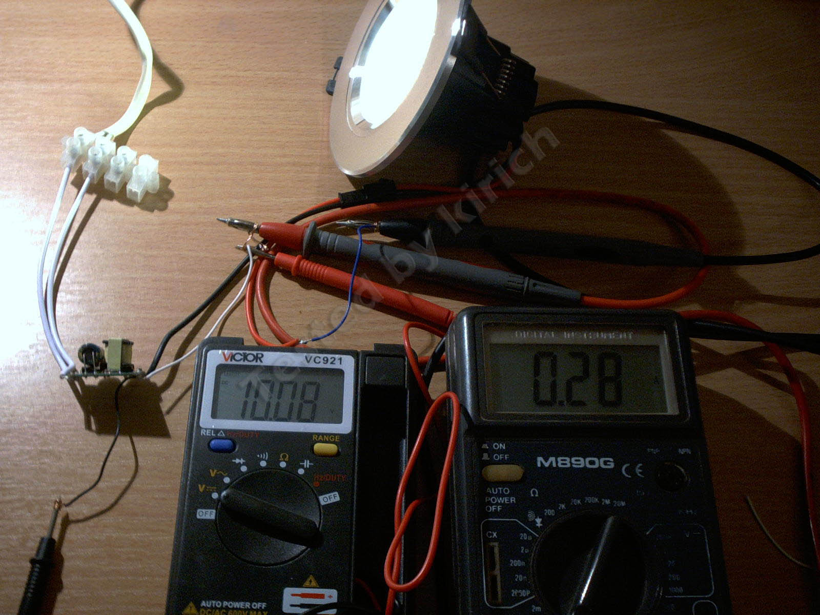

    В процессе тестирования выяснилось, что он довольно ощутимо греется, пришлось допилить, насверлить отверстий для вентиляции, а для повышения безопасности при монтаже светильников положить их в металлические профили, на которых держится потолок.
    Измерение потребляемой мощности до драйвера показало около 4 Ватт.

    Первым делом мне стало интересно, на какую мощность они всё-таки светят.
    Простой пересчёт показывает, что мощность составляет всего 2.82 Ватта, при заявленных 5 (уже после замера мощности до драйвера стало ясно что 5 Ватт там быть не может).
    Об этом было сразу же заявлено продавцу, при этом он был предупрежден, что на эти лампы планируется написание обзора. Продавец почти сходу предложил рефаунд 50%, сначала пытался объяснить, что лампы будут перегреваться, и в порыве заботы о покупателях они снизили мощность.

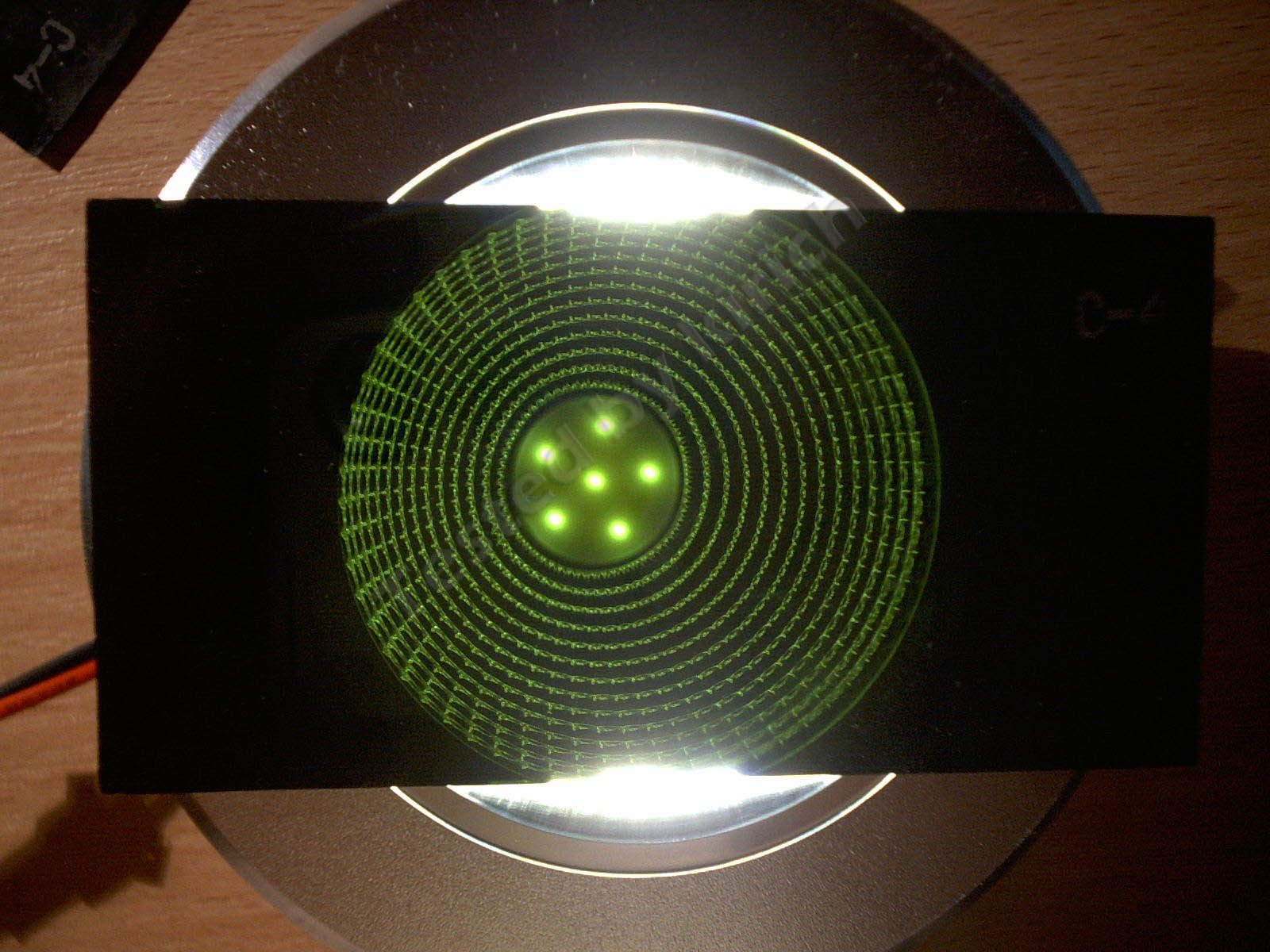

    У меня появилась слабая надежда, что может хоть светодиоды стоят на 5 Ватт (китайцы так частенько делают, ставят светодиоды на 9 Ватт и подают на них 3-4, чтобы не перегрелись).
    Кстати, следует заметить, что греются светильники очень мало, после пары часов лежания на столе радиатором вверх он нагрелся градусов до 45.
    Надежда развеялась после того (на самом деле она развеялась, когда я по замерам понял, что светодиод из трёх последовательных кристаллов; но ещё думалось — «а вдруг?»), как я положил на них своё стекло, которым проверяю матрицы. Дальше мне предстала такая картина —
    На этом фото видно (да и просто если полазить по Али, то можно удостовериться), что этот светодиод никак не может быть 5 Ватт. Написал продавцу что мол пахнет обманом, потому рефаунд будет не 50%, а немного больше, 14 долларов. Он естественно начал плакаться что мол, для него это убыток. По-своему, мне его жалко, но для меня это тоже убыток, я-то расчитывал на одно, а получил совсем другое. Сегодня пришёл возврат (кстати, почему-то шёл долго, дня 4, обычно рефаунд приходит часов через 5).
