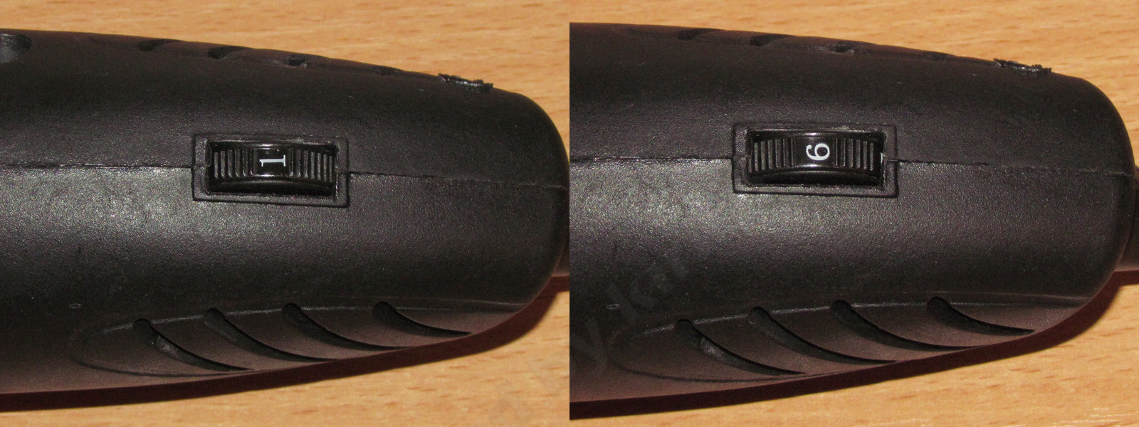

Так же сзади расположен регулятор оборотов.
По меткам он имеет 6 положений, на самом деле переключается мелкими щелчками и всего получается около 27 положений. Причем 26 это питание через регулятор, а последнее более тугое — питание напрямую в обход регулятора. Щелчки четкие, хорошо заметные.

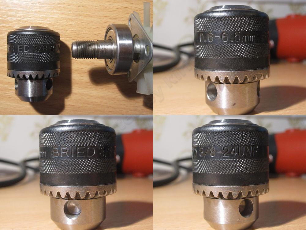

Установлен патрон неизвестной мне фирмы Bried.
На патроне указаны его технические характеристики.
Диапазон диаметров зажимаемой оснастки — 0.6-6.5мм (как я выше писал, без проблем ставится сверло 7мм).
Присоединительная резьба имеет размер 3/8- 24UNF
Между патроном и передним подшипником находилась проставка, выполненная из внутренней части подшипника, скорее всего она предназначена для более корректной установки патрона и уменьшения его биений, патрон упирается в нее, а не в конец резьбы и его меньше перекашивает.
Вообще считается, что лучше когда стоит патрон с конусом Морзе, а патроны с резьбой имеют боле биения, но биений я не заметил, по крайней мере заметных.

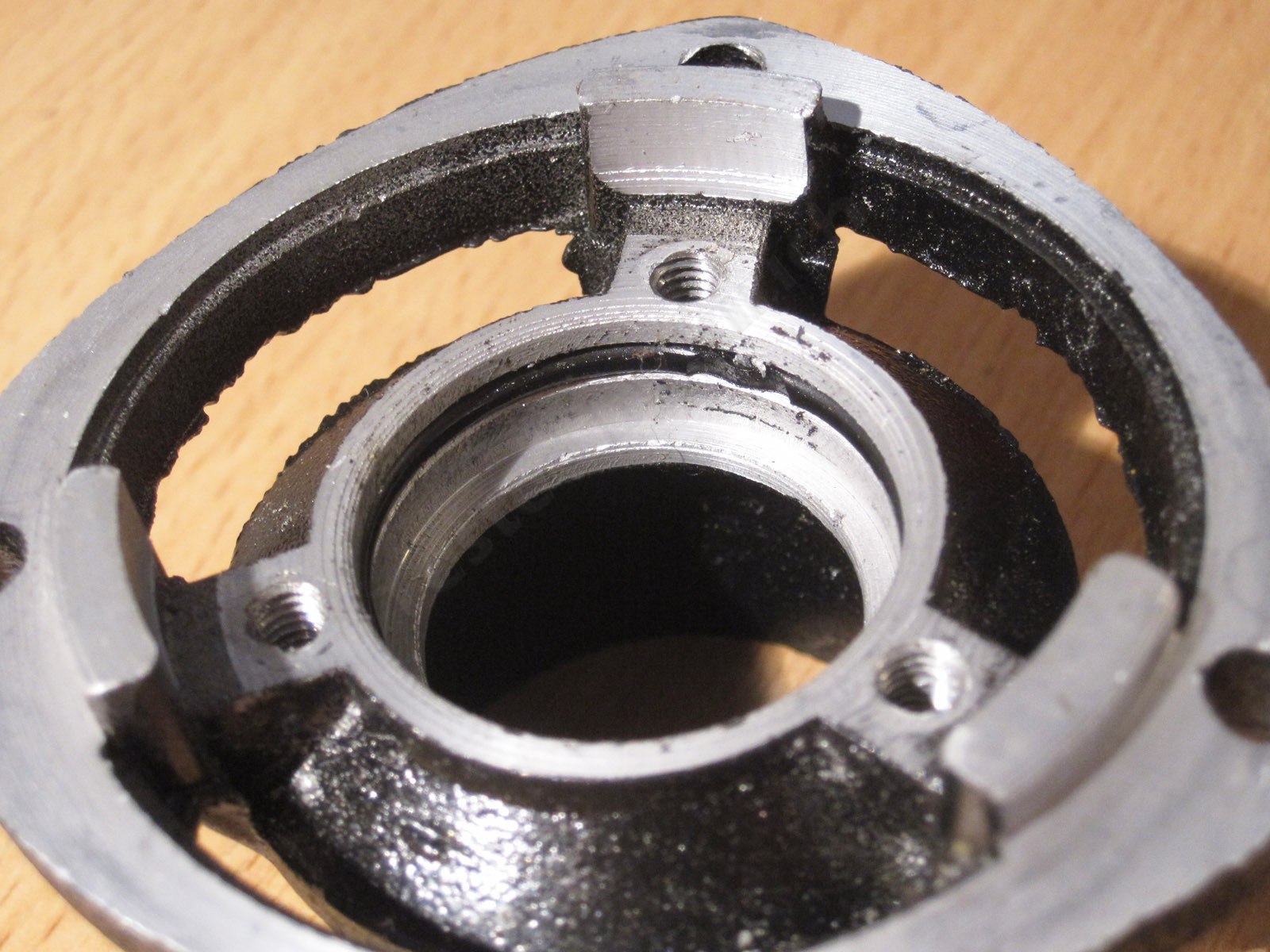

Видны огрехи литья, основная часть прокрашена, думаю что краска потихоньку отлущится, часть соприкасающаяся с корпусом прошлифована, но так же видны заусеницы, оставшиеся от литьевой формы.

В процессе разборки было выявлено попадание небольшого кусочка резины между передней частью и передним подшипником. После извлечения этого кусочка нагрев чуть чуть уменьшился (по крайней мере мне так показалось), видимо был небольшой перекос переднего подшипника.

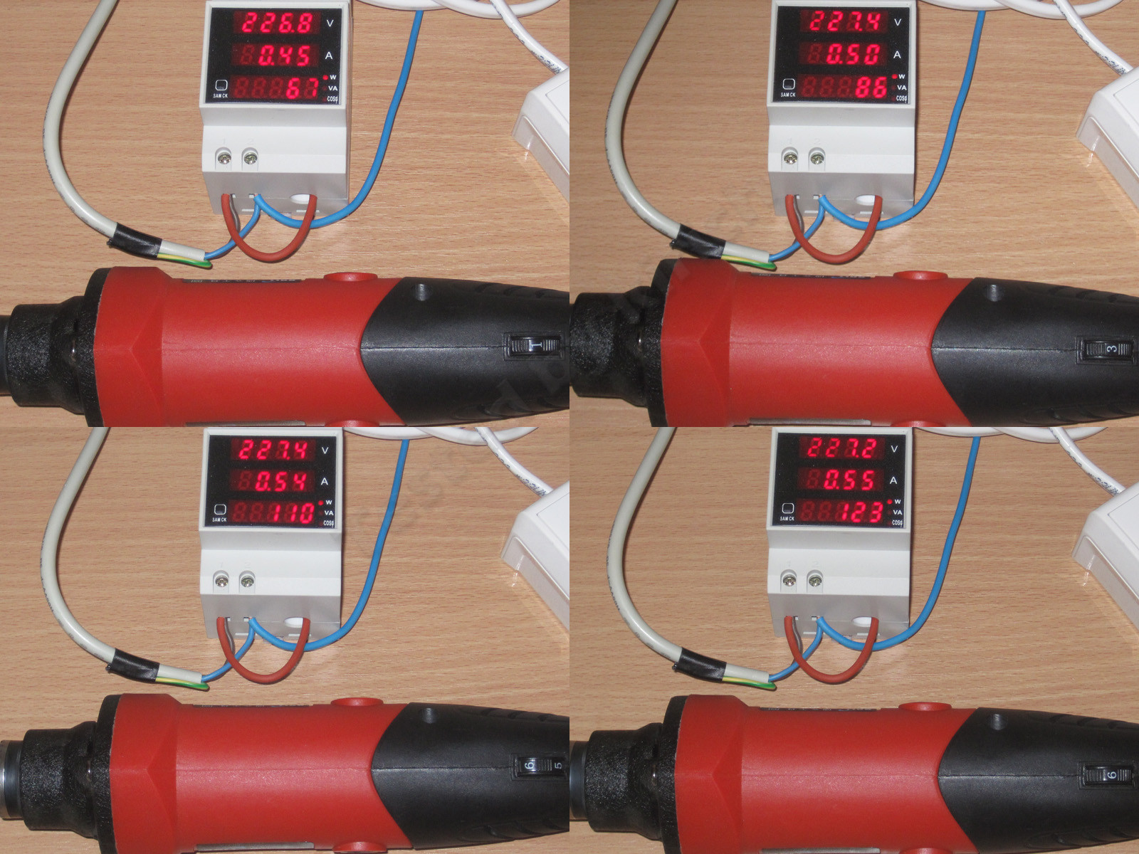

Для начала я посмотрел, сколько потребляет инструмент на холостом ходу.
Измерения проводились при четырех положениях регулятора мощности, 1, 3, 6 и макс.
Цифры есть на фото.

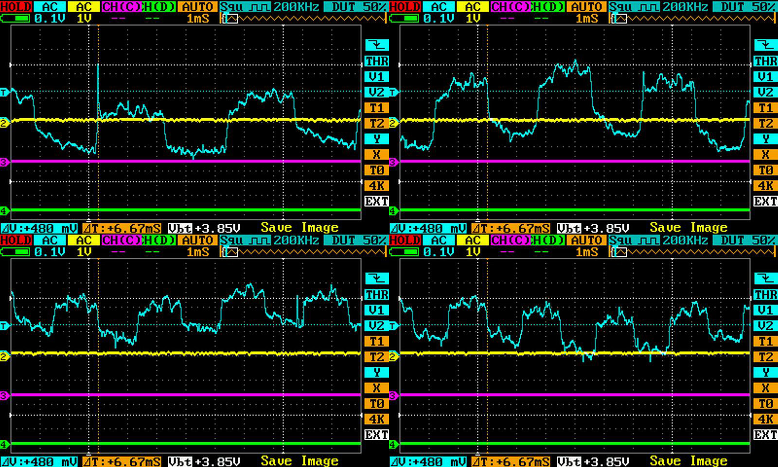

Измерил скорость вращения, не буду описывать сам процесс, скажу лишь что использовал фототранзистор, старую батарейку от мат платы, маркер и осциллограф.
Получились такие результаты.
Скорость 1, период 4.5мс, частота 222Гц, обороты 13300
Скорость 3, период 3.5мс, частота 285Гц, обороты 17000
Скорость 6, период 2.9мс, частота 344Гц, обороты 20700
Макс скорость, период 2.5мс, частота 400Гц, обороты 24000
Когда я вынимал из передней части вал с подшипником, то заметил небольшой кусочек резинки, которая попала между передним подшипником и передней частью. О нем так же позже в итогах.
Я не знаю назначения резинового уплотнителя, но он присутствует.
Цифры есть на фото.
