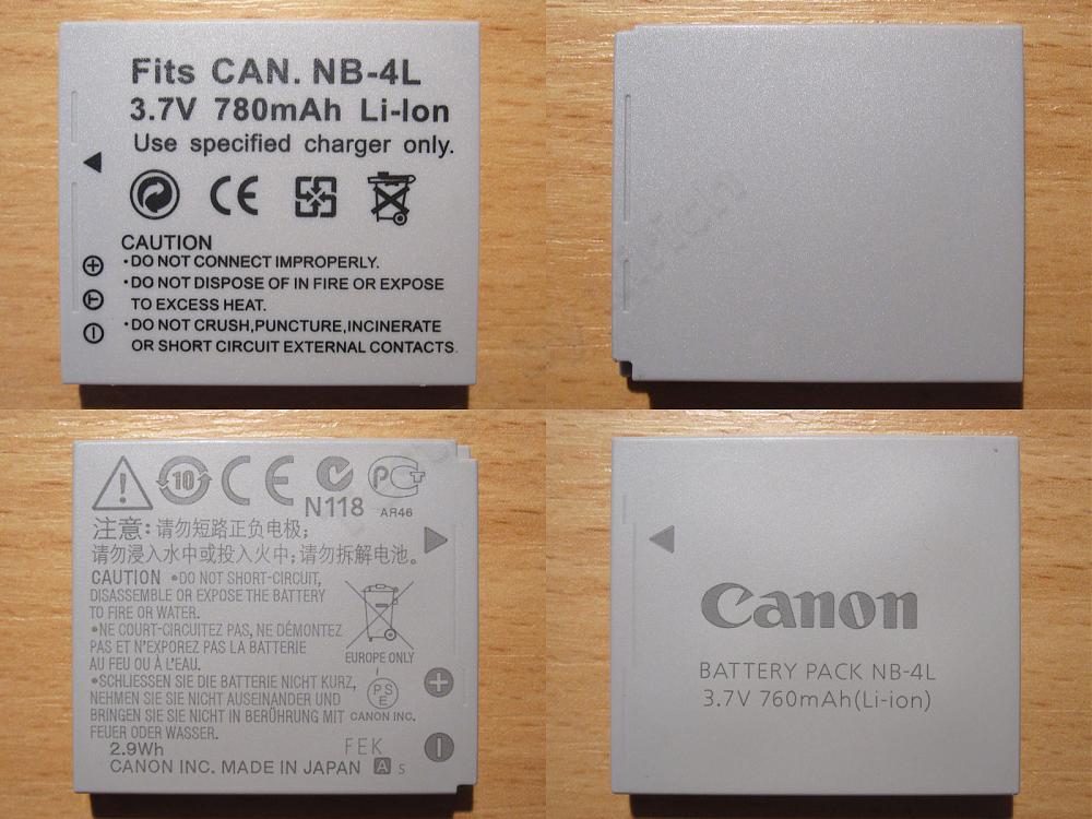

Первый аккумулятор NB-4L, в магазине заявлен как 760мАч, цена $ 4.35.
Сразу видно что аккумуляторы разные внешне, надписи Canon на обозреваемом нет, так что формально это не подделка. Одинаковый у них только формфактор.
Первые две фотографии — то что заказал, вторые две, оригинальный.
На заказанном указана емкость 780мАч, на оригинале 760мАч.

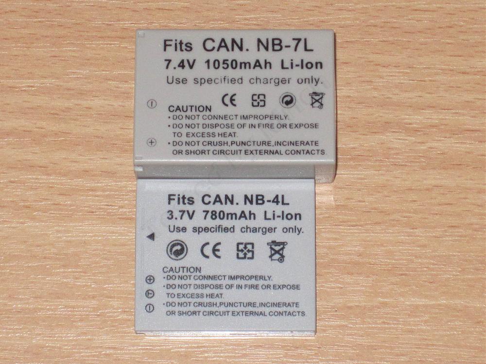

Второй аккумулятор NB-7L, в магазине заявлен как 1050мАч, цена $ 6.87.
Здесь уже есть упаковка, внутри аккумулятор в прозрачном пакете + мягкий пакет.
Печать на аккумуляторе похуже и это немного сразу насторожило, почему — не знаю.
Емкость указана 1050мАч, как на оригинальном, но в местных инет магазинах продают и более емкие версии на 1300мАч…
Аккумуляторы заметно отличаются в размерах. Если длина и ширина почти равна, то толщина отличается раза в три.
Просто ради интереса взвесил аккумуляторы, маленький весит 16 грамм, большой 42 грамма.
