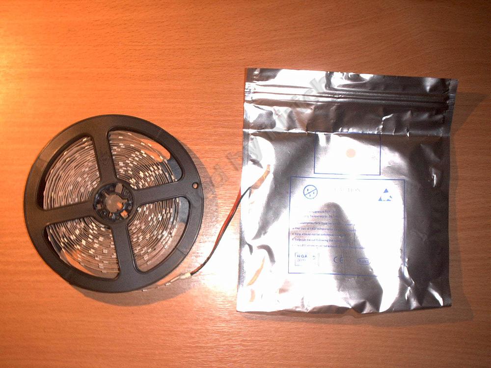

    Пришла лента намотанная на стандартную катушку и уложенная в стандартный пакетик, в общем ничего необычного, даже скучно, хоть бы цвет катушки веселенький сделали, или на пакетике смайлик нарисовали.

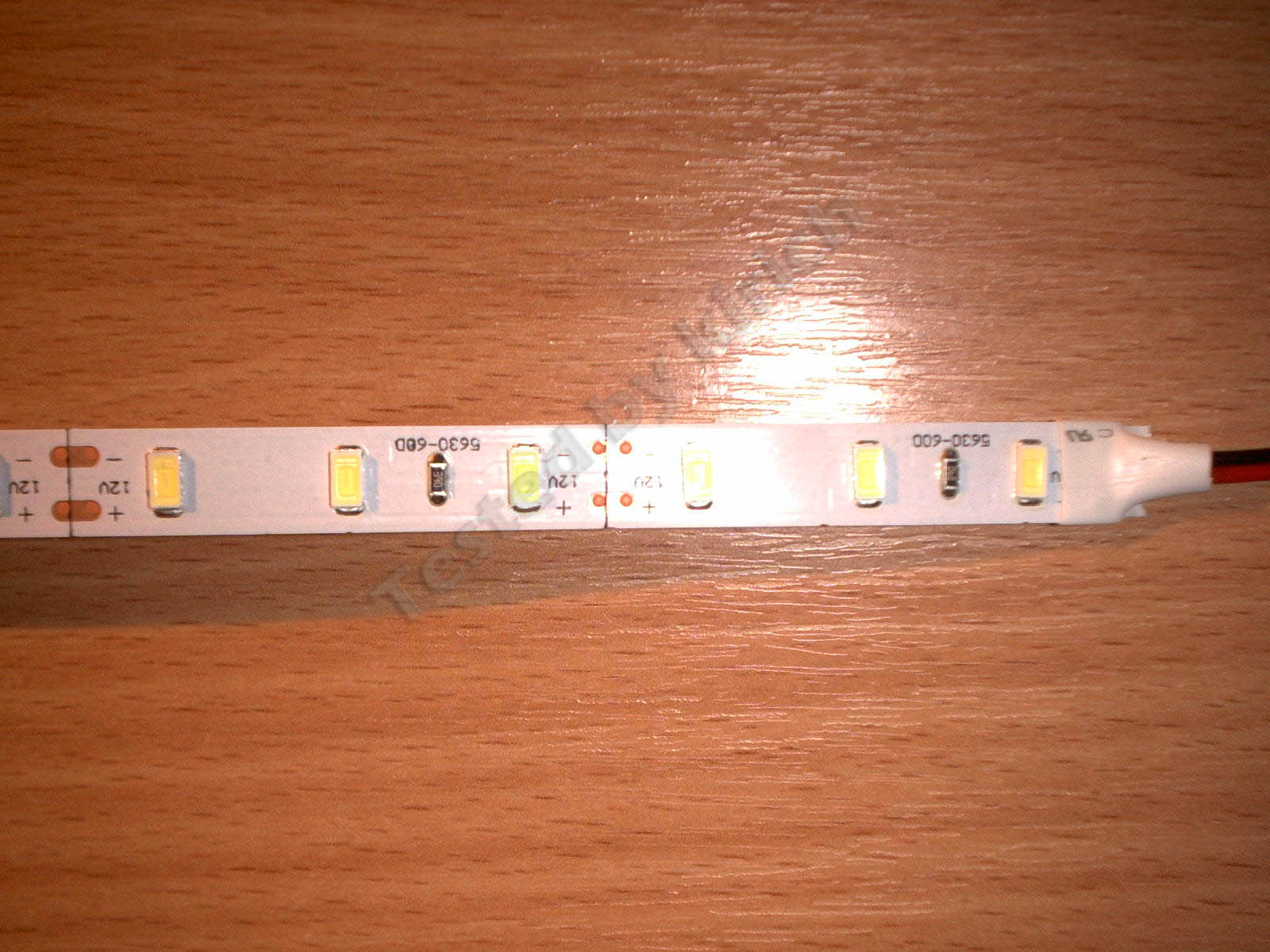

    Подключил ленту к блоку питания. Вроде все работает.

    Мне стало интересно, как отличается яркость ленты вначале и в конце, так как на форумах очень часто встречаю, что пишут мол подключил ленту, светит одинаково, что вначале, что в конце.
    На фото видно разницу в яркости, в реальности она немного более заметна. Слева начало ленты, справа конец.
    Если смотреть просто на ленту, то она просто слепит глаза и непонятно, где ярче, где слабее.

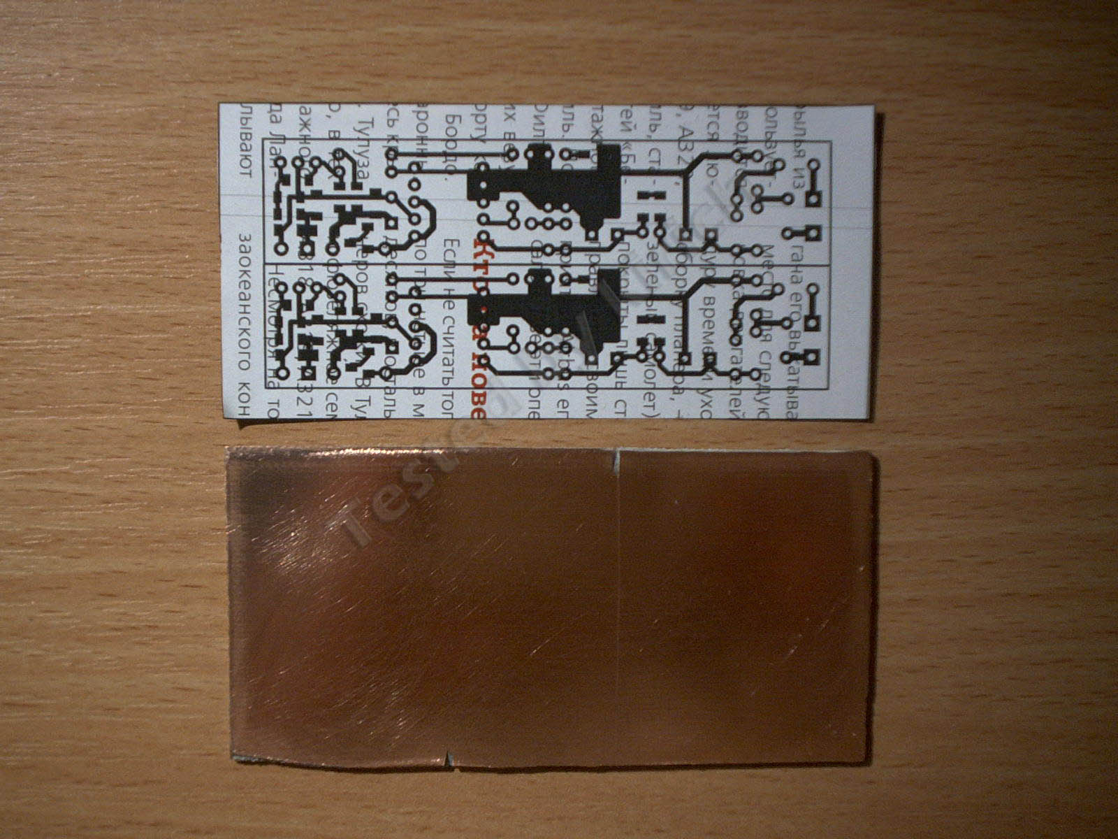

    Вырезаем необходимый кусочек текстолита (подобрал из обрезков, не хотелось резать с листа) и печатаем плату на листик из журнала (печать по технологии ЛУТ).
    Размеры платы 82.5х18мм
    Переносим на текстолит, снимаем бумагу, травим

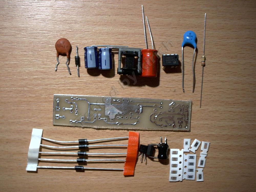

    Травил сразу пару плат, так как сердечников и каркасов для трансформаторов валялась пара (брал давно для чего-то, но не пригодились, так и валялись в столе).
    Подобрал все необходимые детали (просто порывшись в ящиках, так как кроме трансформатора и микросхемы там нет ничего особенного, да и это было в наличии).
    Вообще некоторая часть деталей из схемы может быть убрана или заменена, так же можно применить часть компонетов из демонтированного электронного балласта, например сердечник дросселя, входной конденсатор, часть диодов. Правда для применения сердечника трансформатора из лампы надо удлинить плату примерно на 2.5мм в месте где установлен трансформатор.
    Список примененных деталей.
    Микросхема — TNY266P
    Регулируемый стабилитрон TL431 (обычно водится во всяких импульсных БП)
    Оптрон PC817 (чаще всего встречается рядом с TL431)
    Термистор из компового БП (можно заменить резистором 5-10 Ом 1-2 Ватта).
    Диоды 1N4937 — 5шт (четире из пяти можно заменить на банальные 4007)
    Диод Шоттки 11DQ10 — 1шт (можно применить любой диод Шоттки на напряжение 60-100 Вольт)
    Конденсаторы 2.2 мкФ 400 Вольт — 2шт (можно применить из электронного балласта лампы)
    Конденсатор 470 мкФ 25 Вольт — 1шт (лучше 105 градусов LowESR, можно и на 16 Вольт, но лучше 25).
    Конденсаторы smd 1206 0.1 мкФ — 5шт
    Конденсатор smd 1206 220пФ — 1шт (100-220пФ, будет работать и без него, немного увеличатся помехи).
    Конденсатор 1нФ 2кВ — 1шт ( 1-2.2 нФ 2кВ или больше) На обоих схемах С3
    Резисторы smd 1206 510 Ом — 4шт (470-680 Ом)
    Резистор smd 1206 100 Ом — 1шт (47-150 Ом)
    Резистор smd 1206 5.6кОм — 1шт (стоит в делителе напряжения, лучше не менять).
    Резистор smd 1206 22кОм — 1шт (стоит в делителе напряжения, лучше не менять).
    Резистор 0.25 Ватта 200кОм — 1шт
    Дроссель мелкий из компового БП (некритичен, снижает помехи, работать будет и без него).
    Предохранитель 2.5 ампера (лучше 1 Ампер, поставил какой был).
    Трансформатор намотан на каркасе ЕЕ-13, первичная обмотка 92 витка провода 0.18мм, вторичная 2х9 витков провода 0.4мм. Начало первичной к микросхее, вторичной к диоду.
    Зазор в сердечнике 0.2мм (или 0.4 если только по центру).
    Можно перемотать дроссель из старого электронного балласта, но скорее всего прийдется пересчитать обмотки.
