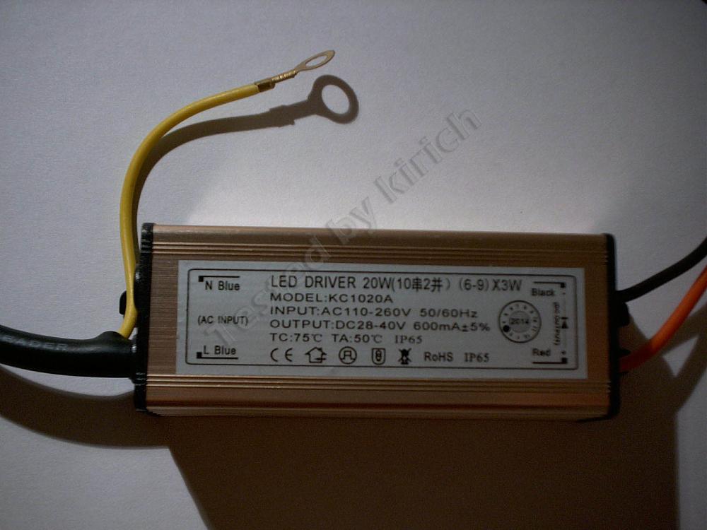

Длина входного кабеля и выходных проводов одинаковая, 27см, выходные провода в силиконовой изоляции, очень мягкие (где бы купить такого провода отдельно).
Размеры корпуса 75х30х20мм, длина с учетом крепежных лапок — 90мм.
С обратной стороны драйвер залит массой, похожей на эпоксидную смолу, разборке и ремонту он не подлежит. А жаль, интересно было бы попробовать изготовить такой драйвер самому или доработать этот. Но хотел именно IP65. В общем ешьте что заказали и не квакайте.
Характеристики драйвера заявленные производителем.
Основные характеристики драйвера.
Количество светодиодов 6-9.
Выходное напряжение драйвера — 28-40 Вольт.
Ток 600мА.
У продавца указано что 20-35V 600mAh 20W LED Driver (10 series 2 parallel)
Немного не сходится. Да и минимум 6 светодиодов дадут максимум 24 Вольта, здесь не сходится уже данными производителя, но эксперименты покажут кто прав.
Максимум, что мне удалось узнать из того, что у него внутри, это то, что емкость выходного конденсатора 100мкФ, и то предположительно.

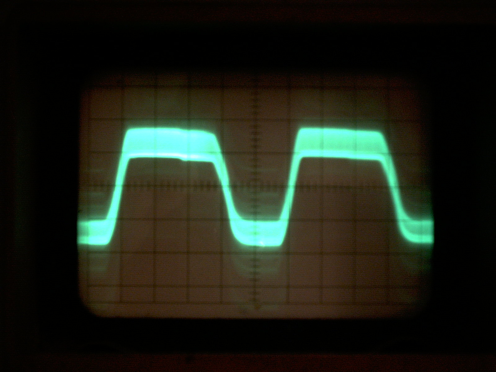

Осциллограммы напряжения и тока.
Пульсации напряжения с частотой 100 Гц, 3 светодиода, шкала 0.2 Вольта.
Пульсации напряжения с частотой 100Гц, 4 светодиода, шкала 0.2 Вольта
Пульсации тока с частотой 100Гц, 3 светодиода, шкала 0.1 Вольта, измерение на резисторе 1 Ом.
Пульсации напряжения ВЧ, частота около 57 КГц, 3 светодиода, шкала 0.2 Вольта.

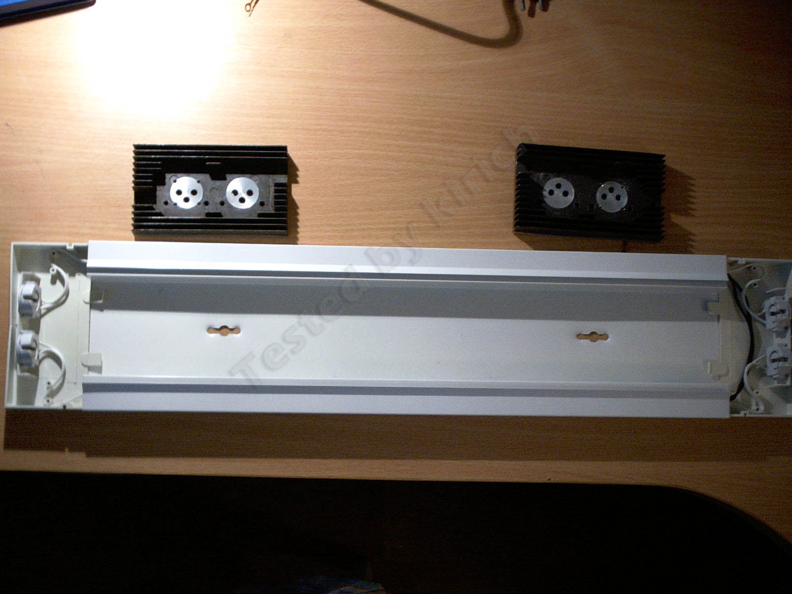

Так как светодиоды надо чем то охлаждать, а корпус лампы изготовлен из металла чуть толще фольги, то в залежах всякого железа был откопан радиатор.
Вид у него немного страшноват, видно что лежал он довольно давно, возможно был скручен откуда то, возможно куплен для чего то, но он подходил очень удачно.
Наверняка многие радиолюбители, да и не только, помнят эти стандартные отверстия под транзисторы типа КТ808, 805 или аналогичные (эх ностальгия, самодельные усилители из журнала Радио, потом Радиотехника УКУ 020, как давно это было).
Но каково же было мое удивление, когда после примерки светодиодов я выяснил, что установочное место под такой транзистор идеально совпадает с размерами 10 Ватт светодиода, кроме того, при определенной доработке можно даже использовать родное крепление транзисторов. Так как радиаторов под такие транзисторы в свое время было произведено очень много, то возможно эта информация будет полезна.
Но всему свое время.
Радиатор был отмыт и распилен пополам, попутно отрезал крепежные элементы с обратной стороны, смысла в них нет, только мешают.
Так выглядит лампа после демонтажа всего лишнего.
Место под установку радиаторов и драйвера около 490х75мм (металлическая часть лампы).

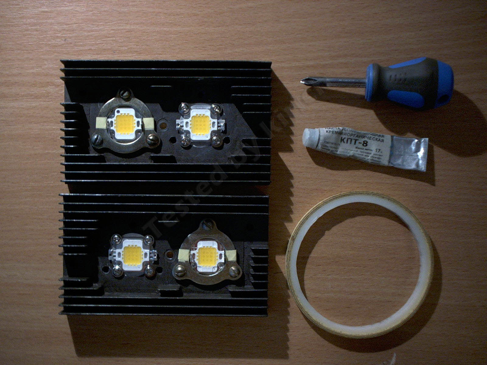

В радиаторах просверлены крепежные отверстия для светодиодов и крепления радиатора к лампе, нарезана резьба М3. Для интереса прикрепил 2 светодиода винтами, как задумал производитель светодиодов, а другие 2 светодиода закреплены шайбами от старых КТ808, как задумывал советский инженер. К слову, для 10 Ватт светодиода расстояние между крепежными отверстиями 19мм (образуют квадрат со сторонами 19мм), вдруг кому пригодится, в интернете эта информация мне не попалась, выяснил экспериментально. Крепить шайбами от транизисторов было удобнее, никакого сверления, нарезания резьбы и т.п.
Естественно КПТ-8, куда же без нее.

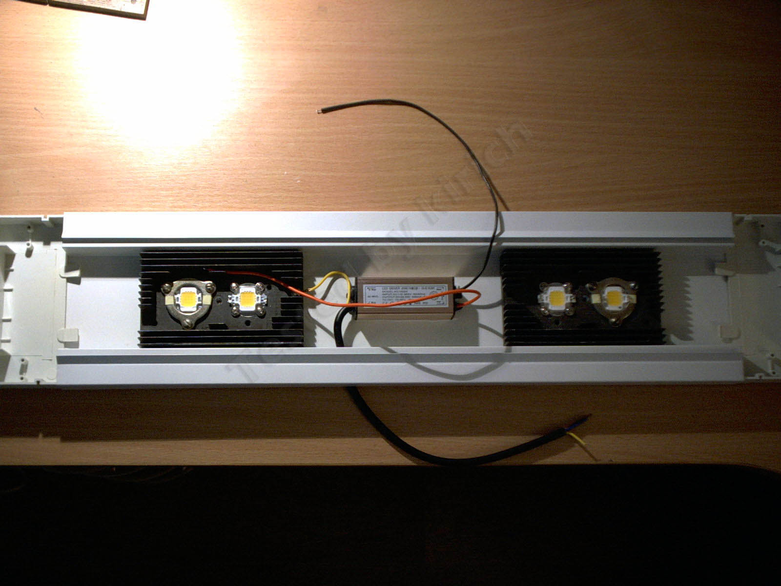

Смонтировал радиаторы и драйвер, для клеммы заземления нашлось даже место с резьбой М4 на радиаторе, очень кстати. Драйвер не стал привинчивать, приклеил на двухсторонний скотч, посмотрим, если отвалится, привинчу. Светодиоды к радиаторам и радиаторы к корпусу привинчены винтами с прессшайбой, такими винтами комплектуются компьютерные корпуса, очень удобно.
Соединил светодиоды и драйвер, первое пробное включение.
Если честно, не скажу что понравилось. Но обо всем по порядку.
Погонял примерно с пол часика. Замерил температуру. Прибор думаю немного врёт, на ощупь скорее около 50. Вероятно из-за плохого теплового контакта (хотя датчик был прижат через пасту), на фото датчик вставлен в бывшее отверстие для ножки транзистора в радиаторе.
Драйвер нагрелся градусов до 60, напомню, работает он на своей максимальной мощности.
