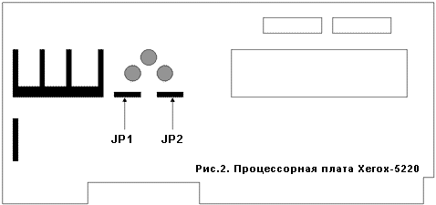

На передней крышке этих аппаратов, ближе к левому краю (рис.1), установлена декоративная заглушка; для сброса режима останова нужно ее удалить. Заглушка установлена на довольно жестких защелках, поэтому потребуется тонкая плоская отвертка, скальпель или шило. Под заглушкой будет видна главная процессорная плата. На процессорной плате установлены две перемычки, промаркированные как JP2 и JP3 ( рис.2). Для сброса режима останова необходимо :
- Выключить копир и снять декоративную заглушку.
- Замкнуть проволочной перемычкой JP2 и JP3.
- Включить копировальный аппарат. На индикаторе количества копий будет индицироваться мигающий "0".
- Разомкнуть проволочную перемычку.
- Выключить копир и включить его снова.
Режим останова будет сброшен и копир выйдет в нормальный рабочий режим. После этого желательно проверить содержимое счетчика копий. Для этого нажать и удерживать кнопку "Сброс"; на индикаторе должно последовательно высветиться пять "0". Если содержимое счетчика будет другим, нужно повторить процедуру.
