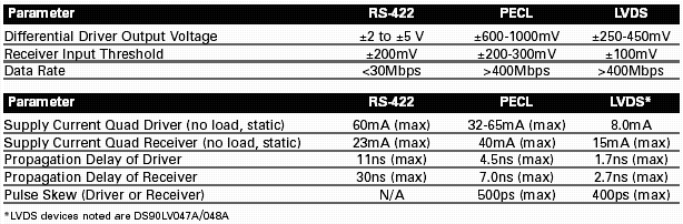

1.2.4 Сравнение технологий дифференциальной передачи данных
Приведённая таблица позволяет быстро сравнить основные параметры LVDS метода с параметрами других наиболее часто используемых методов. Из таблицы видно, что LVDS имеет в два раза меньший уровень перепада напряжения по сравнению с PECL методом и одну десятую от перепада RS-422 и традиционных уровней ТТЛ/КМОП. Важным достоинством LVDS является то что характеристики приёмников и передатчиков не зависят на прямую от напряжения питания схемы, например от +5 В. Поэтому LVDS легко преодолевает барьеры по снижению напряжения питания до 3.3 В и даже 2.5 В без изменения электрических уровней сигналов передачи и производительности. И наоборот технологии ECL и PECL имеют большую зависимость от напряжения питания, что делает весьма затруднительным переход к более низким напряжениям питания в системах использующих данные технологии.
