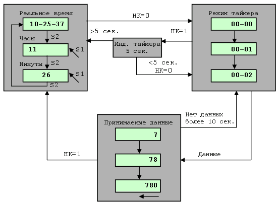

    Режимом работы модуля управляет сигнал HK, который в телефонном аппарате соответствует сигналу поднятия трубки. Когда HK=1, модуль находится в режиме отображения реального времени. Если установить HK=0, то модуль переходит в режим таймера, начиная отсчет с нуля. Максимальный интервал, отсчитываемый таймером – 59 мин. 59 сек. Если в режиме таймера по шине приходят символы, индикатор очищается, и они начинают отображаться с крайней правой позиции. Новый поступивший символ вызывает сдвиг имеющихся символов влево. Если более 10 сек новые символы не поступают, модуль снова переходит в режим таймера, начиная отсчет с нуля. Если во время отображения поступивших по шине символов установить HK=1, то модуль вернется в режим отображения реального времени. Если же установить HK=1 во время индикации значения таймера, то возврат в режим отображения реального времени произойдет с задержкой 5 сек.
    Блок-схема алгоритма работы модуля.
    К выводам модуля S1 и S2 могут быть подключены кнопки для установки текущего времени. Когда модуль находится в режиме отображения реального времени, нажатие кнопки S2 позволяет перейти в режим установки часов или минут (остальные цифры гаснут). При этом кнопкой S1 можно набрать требуемое значение. Затем с помощью кнопки S2 можно снова вернуться в режим отображения реального времени.
    К выводу TMR может быть подключена кнопка сброса таймера. Когда модуль находится в режиме индикации значения таймера, первое нажатие этой кнопки сбрасывает таймер, и отсчет начинается с нуля. Повторное нажатие останавливает таймер (режим удержания показаний). Следующее нажатие снова запустит таймер с нулевого значения.
