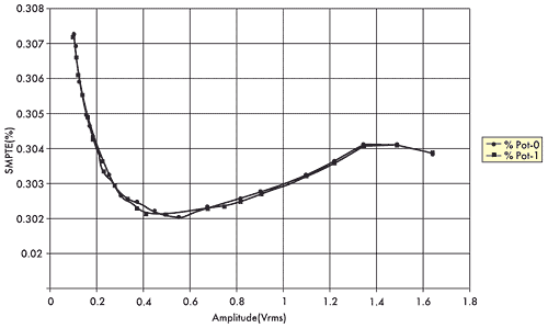

    Интермодуляционные искажения (IMD)
    Для получения результатов измерения интермодуляционных искажений могут использоваться различные методики. Так стандарт SMPTE (общество инженеров кино и телевидения) предусматривает испытательный сигнал из двух гармонических колебаний: один тон низкочастотный, высокой амплитуды линейно объединяется с высокочастотным гармоническим колебанием в ¼ амплитуды низкочастотного тока. При подаче испытательного 2х-тонального сигнала (низкочастотного на 60 Гц и высокочастотного на 7 кГц) на нелинейный прибор появляются продукты взаимной модуляции., как боковые полосы около высокочастотного тона. Процентное содержание интермодуляционных искажений определяется как процент от модуляции амплитуды, представленной вторым и третьим порядком пары боковых полос высокочастотного сигнала. Второй порядок боковых полос около высокочастотного тона располагается на частоте Fh ± Fl. Третий порядок боковых полос располагается на удвоенном низкочастотном тоне Fh ± 2Fl. (Fh и Fl - соответствуют высокочастотному и низкочастотному тону, соответственно).
    Результаты интермодуляционных искажений по стандарту SMPTE представлены на рис. 7.
    Рис. 7. Зависимость интермодуляционных искажений от амплитуды (по SMPTE)
