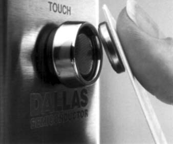

    Электронные карты семейства iButton
    Эти карты (см. Рис. 1) очень широко применяются в Беларуси в охранных системах, системах контроля доступа, на автозаправочных станциях уже на протяжении 9 лет и обладают всем необходимым для применения в качестве носителя электронных платежных квитанций.

    Рис. 1.

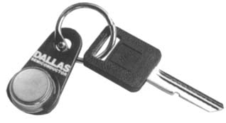

    Считыватели карт iButton (Рис.2) представляют собой практически два контакта из нержавеющей стали. Производство таких считывателей может быть организовано на месте. В отличие от считывателей интеллектуальных пластиковых карт, считыватели карт iButton не имеют отверстий, не подвержены влиянию пыли, грязи и не бояться прямого попадания влаги. Каждый прибор имеет уникальный неизменяемый номер, что позволяет однозначно связать его со счетчиком (плательщиком). Отдельные модели карт обладают дополнительными свойствами, которые могут быть использованы разработчиками. Так прибор DS1991 (1Кбит ОЗУ) имеет защиту памяти по паролю, прибор DS1963S (4Кбит ОЗУ) позволяет реализовать дополнительные методы активной аутентификации. При использовании такой карты даже создание электронного муляжа с совпадающим номером не позволит подменить карту. Прибор DS1963L (4Кбит ОЗУ) позволит без сложных криптографических методов защититься от попыток повторного предъявления цифровой квитанции, то есть выявлять ситуации, когда сведения об одной оплате подставляются несколько раз. Он имеет встроенный автоматический счетчик транзакций, так что каждая несанкционированная запись данных в него может быть обнаружена.

    Рис. 2.
    Интерфейс карт iButton хорошо описан в литературе и позволяет подсоединять несколько считывателей на одну дешевую двухпроводную сеть. За счет этого можно не только легко встраивать его в индивидуальные счетчики, но и легко организовать отдельное расположение общих считывателей, например в жилых домах при объединении счетчиков электроэнергии в единую сеть.
