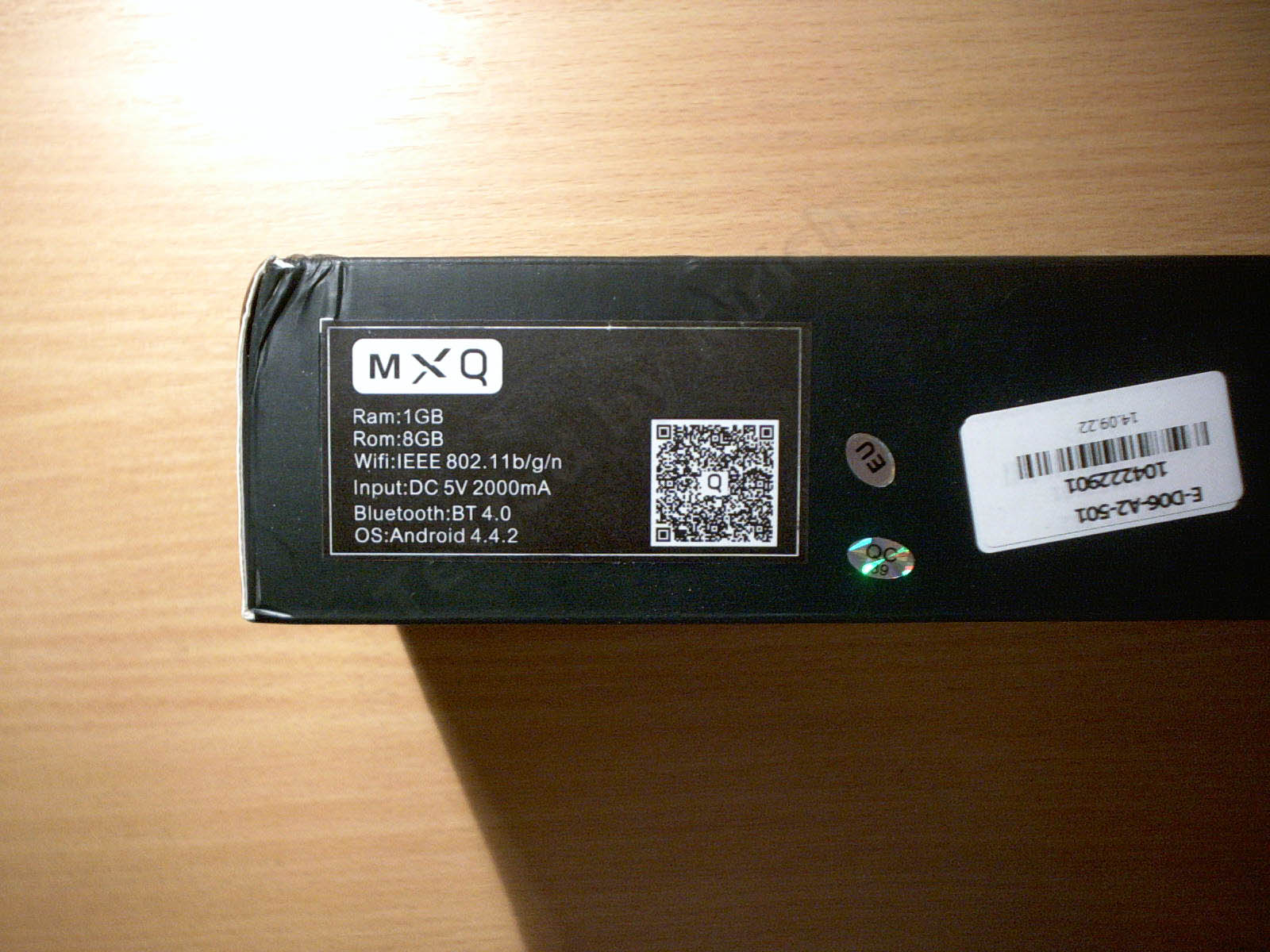

С торца, в виде пиктограмм, основные особенности устройства.
Четырехядерный процессор, четырехядерное видео, WiFi, поддержка h265, А так же XBMC.
С другой стороны основные технические характеристики.
1 GB оперативной памяти (могли бы и побольше поставить)
8 GB постоянной памяти, этого на мой взгляд достаточно, ее хоть можно расширить.
WiFi и его возможные режимы работы, ну это стандартно для многих устройств.
Питание 5 Вольт 2 Ампера.
Bluetooth версии 4.0
А так же версия ПО, Андроид 4.4.2

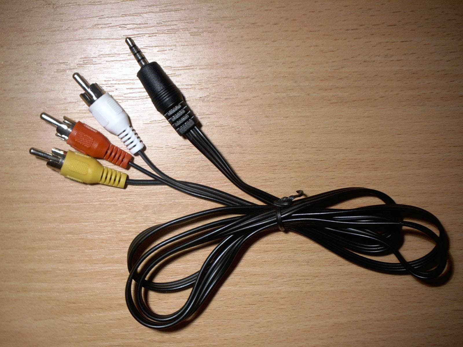

Аудио-видео кабель соизмерим по качеству с кабелем из обзора ТВ тюнера, но к сожалению так просто его заменить не получится, так как кабель Jack-RCA, а не RCA-RCA.
Но в принципе, использовать его вполне можно, при подключении всех трех тюльпанов работает нормально.

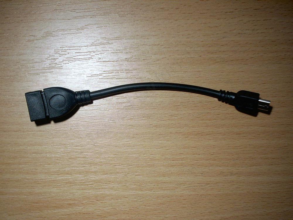

Коротенький OTG кабель, обычно таким кабелем комплектуются планшеты.

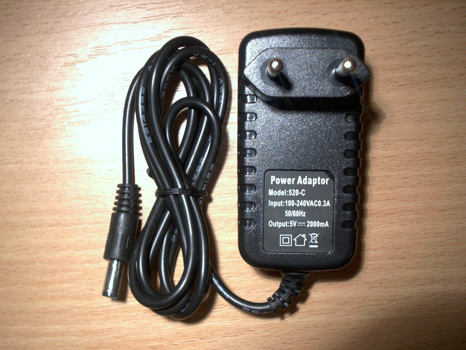

Блок питания 5 Вольт 2 Ампера, в работе еле теплый.
Если очень надо, могу разобрать, только смысла в этом не вижу

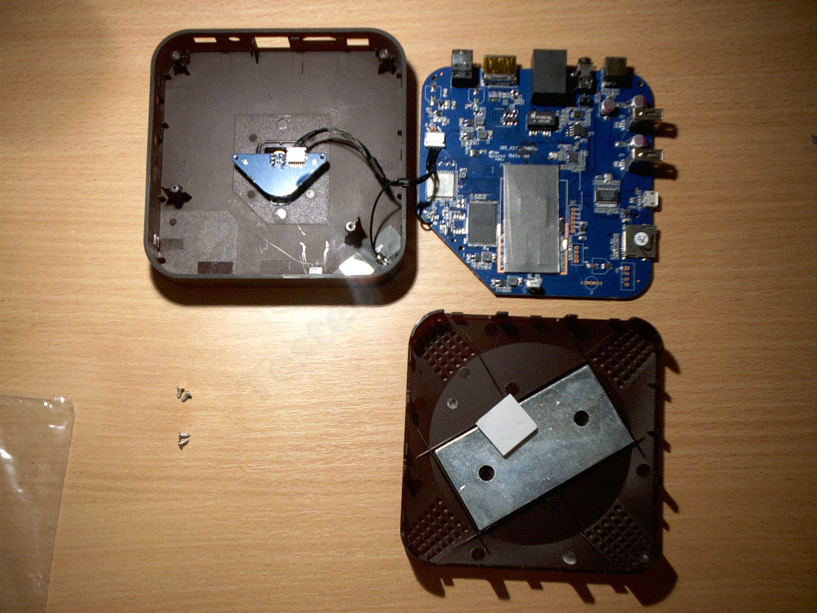

Что спрятано внутри
Дно входит в верхнюю часть и держится за счет небольших защелок.
Открывается без проблем, в щель вставляется что нибудь острое и постепенно поднимая крышку, вынимаем ее.
К нижней крышке приклеена стальная!!! пластина, на которую отводится тепло с обратной стороны платы в районе процессора. Тепло отводится через теплопроводящую резинку.
Открутив четыре небольших саморезика я узнал, что находится внутри ТВ бокса.
Конечно же ставший уже стандартным для таких устройств Kit-kat.
Упс… Не тот Kit-kat, случайно попал.
Тот на котором работает данный девайс, находится внутри ROM памяти, а это была просто шоколадка
Разобрав устройство полностью, я увидел оригинальное решение для отвода части тепла.
На процессор и оперативную память наклеена небольшая гибкая пластинка, такое чувство, что из очень толстой фольги.
Так же видна плата, прикрученная к верхней крышке, на ней находится кнопка включения устройства (аппаратное отключение питания) и двухцветный светодиод, включение — синий, софтовое выключение — оранжевый.
Так же к крышке приклеена антенна WiFi и Bluetooth.

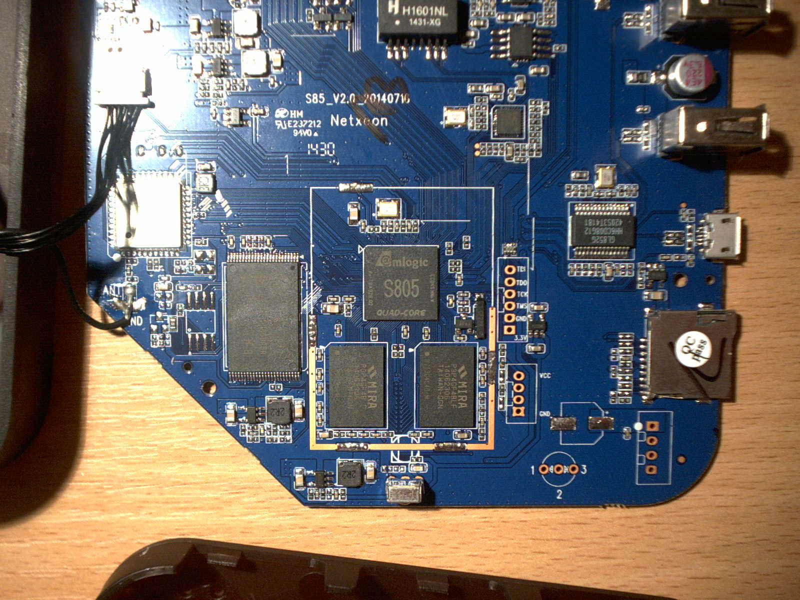

Посмотрев недавний обзор одного из ТВ-боксов, я был сильно удивлен простоте конструкции. Плата почти пустая. но при этом все работает
Итак, на плате расположены:
ap6210 — WiFi 802.11b/g/n + BT4.0 SIP модуль производства broadcom
sgm8905 — Драйвер аудио выхода.
4334KSZ — 24-Bit, 96 kHz ЦАП производства Cirrus Logic
ip101gr — чип отвечающий за локальную сеть.
gl852g — USB 2.0 интерфейсы, производитель — minipcsale
29F64G08CBABA — Флеш память 8 GB.
Сняв наклейку я обнаружил под ней собственно процессор (хотя вернее SoC, System-on-a-chip) Amlogic S805.
Так же под наклейкой находится оперативная память объемом 1 GB, реализованная на двух чипах P3P4GF4BLF производства MIRA.
Так же видны не распаянные разъемы, в том числе JTAG интерфейса.
С обратной стороны платы ничего интересного, кроме наклейки, на которой указан производитель, версия платы и серийный номер.
Качество изготовления я бы оценил как достаточно хорошее, никаких косяков не замечено, все просто и аккуратно, присутствуют популярные сейчас твердотельные конденсаторы.

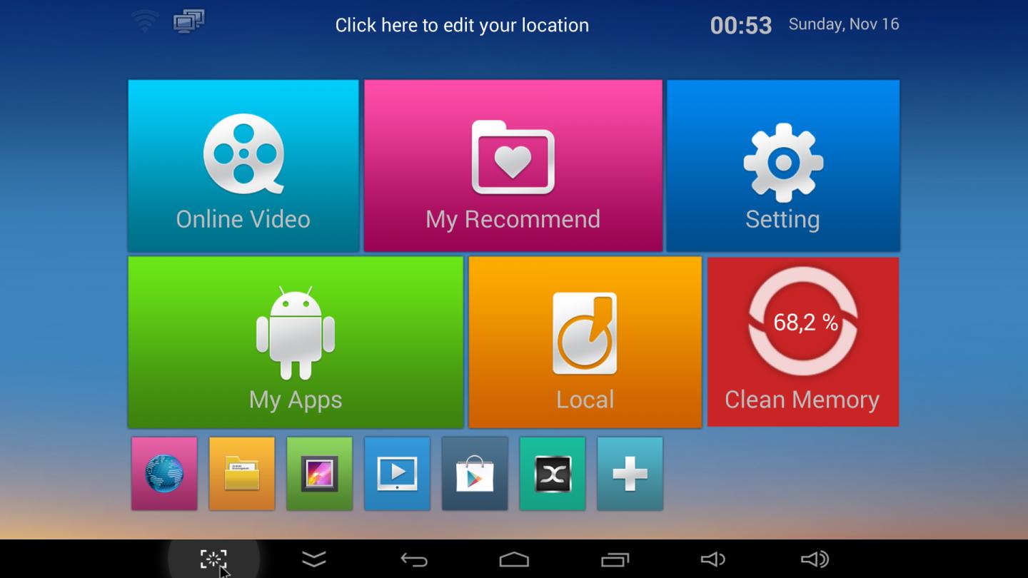

Устройство при включении предлагает выбрать один из двух интерфейсов.
Первый более стандартный для Андроида.
Второй больше похож на Windows 8.
Если честно, первый мне кажется проще, привычнее и удобнее, хотя я и не имею опыта общения с Андроидом.
Во втором интерфейсе отличаются только некоторые вещи.
Например если зайти в сервисы онлайн вещания, то во втором интерфейсе окно будет выглядеть так —
Но окно настроек выглядит одинаково для обоих интерфейсов, потому изменения скорее просто косметические.

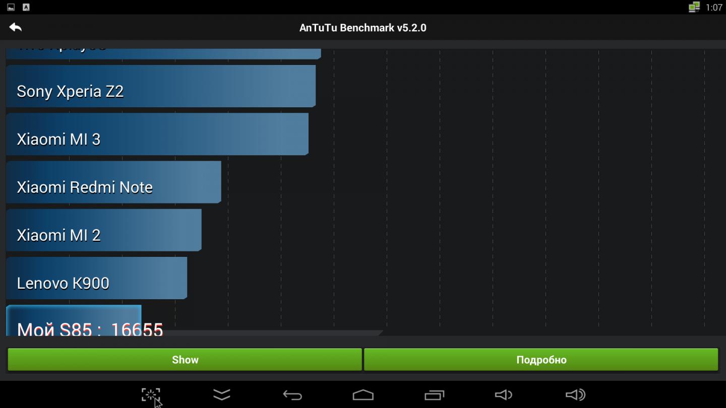

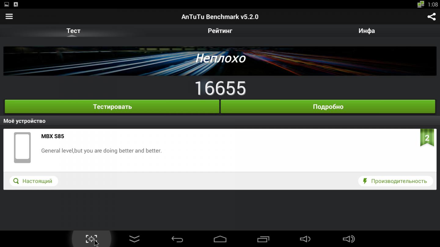

При проверке производительности Антуту видно, что проверка происходит при разрешении 1080.
Сам ТВ-бокс при этом подключен используя аналоговый видеовыход, HDMI не подключен вообще.

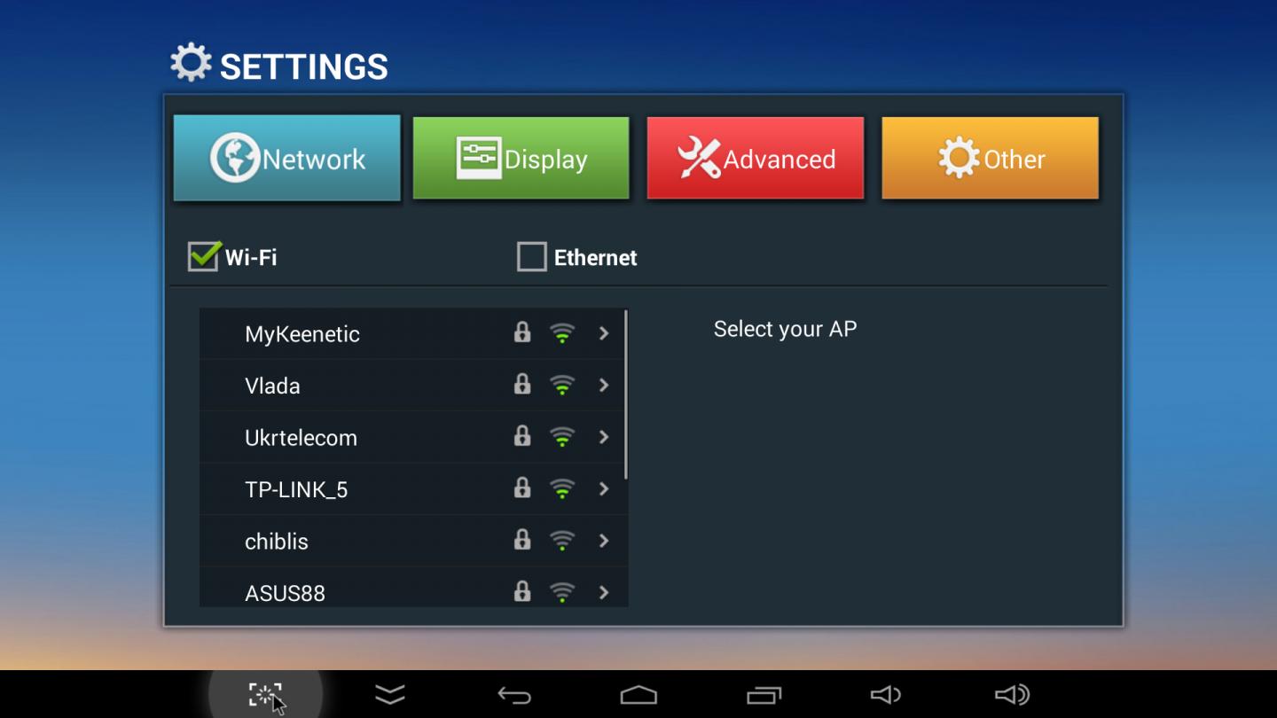

Настройки подключения к сети.
WiFi имеет среднюю чувствительность. Проверяю разное оборудование я обычно у себя на рабочем столе, а сигнал здесь не очень хорошего качества, и обычно ноутбуки работают без проблем, а некоторые планшеты вообще не видят сеть, ТВ-бокс сеть видел, но уровень сигнала (соответственно и скорость) был слабоват. Но окружающие точки доступа поймал без проблем.

Результаты тестирования Антуту

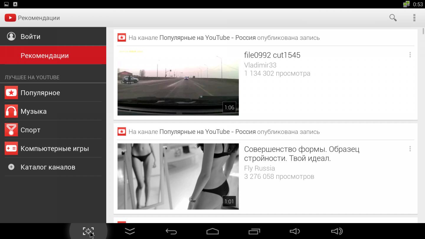

К сожалению родной браузер не показывает видео с Ютуба на других страницах, пишет, что нет плагина. Если зайти на сам Ютуб, то перебрасывает на m.youtube.com и там видео работает без проблем.
Так же можно зайти в приложение youtube, там с видео так же нет проблем.

Что спрятано внутри
